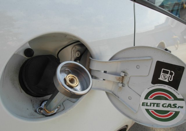

поехал на заправку, влезло в баллон (емкость 103 литра) 81 литр, сработала отсечка, установленная на 80%
Заправляю через переходник, сфоткать забыл, фото в инете нашел - такая же система. На заправке вкручиваем, затем выкручиваем.

Саш, ты отсечку не снимал и что думаешь про нее?
Она нужна на расширение поидее же. Перепад температуры и все дела. А вот если я еду на дальняк, залил и сразу трачу это? :hmmm:

Это запас на тепловое расширение, как ты представляешь его снимать и ставить? Это же нужно газ выпустить, снял, лапку открутил, залил - перелил - бабах! Вань, не страдай фигней, заправок газовых по трассам полно, полазий в сети, обалдеешь, на 80 литрах газа по трассе ты легко 600 км бахнешь, ну проедешь 300-400, остановишься, дольешь ДО ОТСЕЧКИ, и дальше поедешь. Я уже от Пипецка в радиусе 200-300 км почти все заправки знаю и не парюсь. Безопасность превыше всего. :boss:
