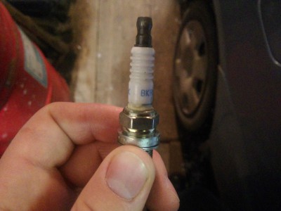

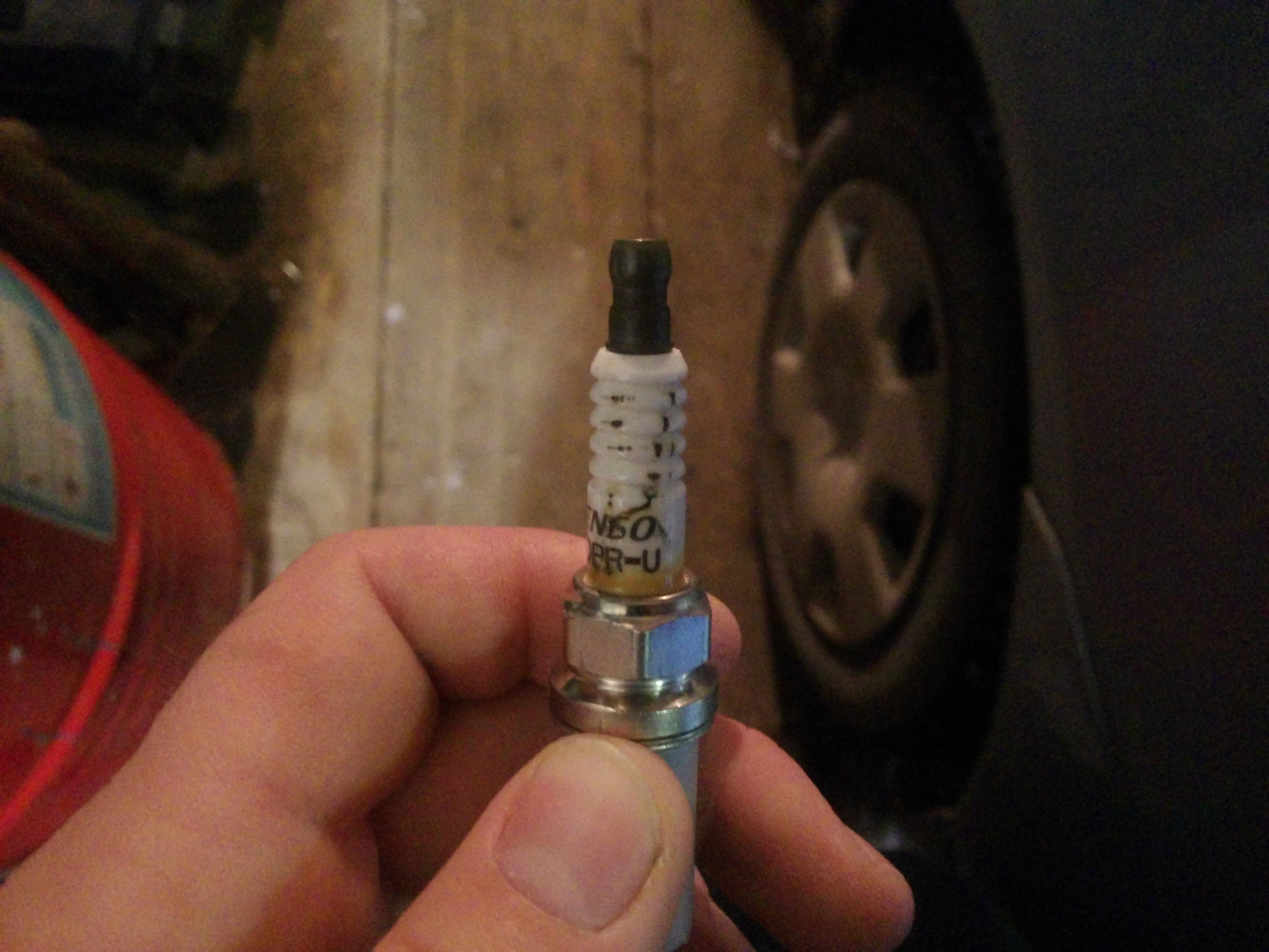

Хочу поделиться: поставил недавно на гетц denso q20pr-u11, откатал меньше 2000км; при покупке машина маломальски подтупливала, а спустя эти пару тысяч начались дикие провалы, а потом и перебои на резком наборе оборотов.
Когда менял грм со снятием клапанки, обнаружил что провода имеют сопротивление обрыв-13кОм-15кОм-17кОм, а одна свеча выглядела так:
И фиг его знает на что грешить, либо свечу денсо пробило из-за хрен пойми каких проводов (прошивало провода попарно меж собой и у катушек;еле разглядел в темноте), либо из-за того что поставил денсо с калильным числом 20 вместо одноименных с числом 16 (т.е. более холодные поставил). Помню что горелая свеча стояла НЕ с "оборванным" проводом. Да и горелая ли она вообще, раз проверить негде то и не утверждаю. Может и вовсе дело только в проводах.
Пока стоят положенные ngk bkr5es-11 самые обычные без v-line с новыми проводами (сопротивление от 4,5 до 5,5кОм). Длина проводов непонятная какая-то - какие-то длинные, какие в натяжку под клапанку ложатся. Посмотрел что можно приколом продернуть в уплотнитель медный ВВ провод и наконечники пропоять по аналогии с моей семеркой; ну это когда нынешний комплект умрет то можно поэкспериментировать.
А пока все провалы ушли на обоих видах топлива. Я раньше всегда брал денсо, брат нжк)
