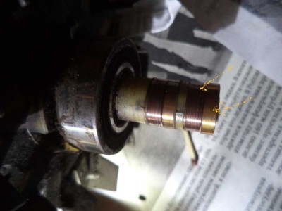

Кольца сошлифовывать, чтобы части, указанные стрелками, были одного диаметра?

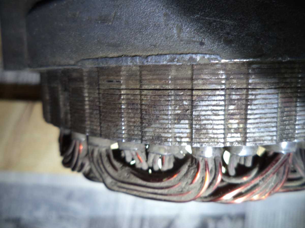

Parvissimus писал(а):трещина
если вывода прозваниваются - то и проблемы нет

Parvissimus писал(а):Кольца сошлифовывать, чтобы части, указанные стрелками, были одного диаметра?
по виду :hmmm: выработка хорошая - поэтому, за подлицо уже не выйдет - шлифуй как уж получится

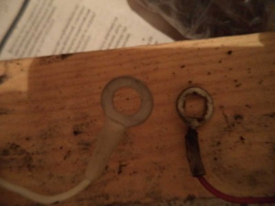

а вообще я имел в виду шайбу на фото

Parvissimus писал(а):четвертый вывод текстолитовую шайбу
забудь! или ты его мастырить собрался?
Parvissimus писал(а):я имел в виду шайбу на фото
эти шайбы есть в продаже - они изолируют клеммы выводов статора от замыкания на корпус.
Смотри, чтоб сами клеммы не загнулись и не закоротили на корпус.
Всё получится :beer2:

VVB писал(а):эти шайбы есть в продаже
нет в продаже
Благодарил (а): 279 раз
Поблагодарили: 733 раза
Re: Все вопросы про ГЕНЕРАТОР. Том 4
Непрочитанное сообщение VVB » Вс янв 24, 2016 11:32:08
нет в продаже
Есть.
Есть и в автомагазинах и в электромаркетах.
Из резинки нельзя, гена греется, текстолит надежнее.

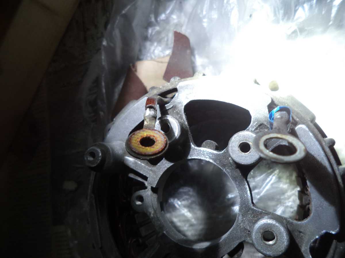

Parvissimus писал(а):Изображение
Увидел на фотке - у тебя на одном из выводов статора изолента подмотана. Если это не ты, значит кто то до тебя ремонтировал. Думаю, есть смысл заглянуть под изоленту и убедиться, что припой там в порядке.
И еще - на всяк случай - если что то в гене паять надумаешь, то обычный припой нельзя. Здесь нужен тугоплавкий припой, гена греется прилично.
Может где-то и есть, но в одном крупном автомагазине нет, в чип и дипе сузуки трубку не брали, когда приехал, сказали что нет, хотя на сайте есть. В общем мне надоело туда сюда ездить без машины, поставил резиновые прокладки от сантехники, по весне поменяю.
Изоленту я намотал

Отшлифовать токосъемные кольца очень просто, не вытаскивая якорь из передней половинки, зажимаешь эту переднюю половинку за кронштейн в тиски, что-бы гайка была к тебе лицом, и через ключную головку нужного диаметра крутишь якорь дрелью. У меня есть набор ключей, я собирал переходник на головку от патрона дрели из нескольких частей, можно этот переходник сваять/скрутить/сварить самому, если нет знакомого токаря то весьма приемлемый вариант, я так уже много колец поправил, а к кольцам прикладываешь наждачку по номерам, от большего зерна к меньшему, я на некоторых кольцах начинал операцию вообще с напильника Вдвоем конечно эту операцию выполнять удобнее, мне пришлось освоить ее самому. Результат отличнейший. Как вариант можно эти кольца вообще перепаять, ничего сложного также.
