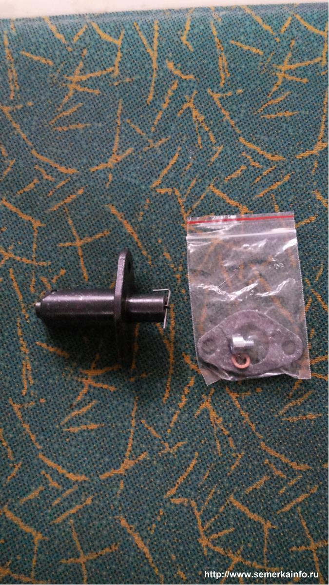

Какой длиннее в вытянутом положении? Я к тому, если цепь подрастянулась. 35000 прошла. Какой лучше автомат влепить? Или от 21214 не подходит вообще мне?
Re: как натянуть цепь на ваз 2107
Непрочитанное сообщение олежек » Пн ноя 09, 2015 11:20:19
oooshiva писал(а):Какой длиннее в вытянутом положении?
длиннее 21214, но думаю что за 35000 она не могла на столько растянуться что бы ставить не стандартной длинны автоматический натяжитель, поэтому уверен что на классической цепи хватит и классического натяжителя от РОДОСа.

Купил Пилот за 530 р. (545 минус скидка по карте 3 процента.) Отправил смс с кодом проверки и получил 30 р на телефон.
Русмаш г. Электросталь.
А то чего то мне нет желания часто лазить подтягивать обычный натяжитель...очень неудобно это на инжекторе...

Непрочитанное сообщение D.I.M.A.R. » Сб дек 05, 2015 7:38:47
oooshiva писал(а):Пилот
барахло, недоделка
[youtube]hSPTy6cbVOM[/youtube]
oooshiva
Сообщения: 1404
Благодарил (а): 268 раз
Поблагодарили: 40 раз
Непрочитанное сообщение oooshiva » Сб дек 05, 2015 8:05:40
есть лучший вариант автоматического натяжителя для Ваз-2107?
с обычным натяжителем гремит цепь уже через 5 тыс км. с ПИЛОТом не гремит по 30-50 тысяч. так что он говорит только свое мнение. а люфты везде должны быть. а лазить подтягивать цепь каждый месяц увольте....это инжектор. здесь не так все просто, как на карбе. хрен куда подлезешь...

oooshiva писал(а):есть лучший вариант автоматического натяжителя для Ваз-2107?
гидравлический

А натяжитель ISAI тут вообще как вариант не рассматривают чтоли?

oooshiva писал(а):с обычным натяжителем гремит цепь уже через 5 тыс км
У меня такого никогда не было. Может, гайку слабо затягиваешь?

ага...боюсь резьбу сорвать. сила есть -ума не надо...

fragment писал(а):А натяжитель ISAI тут вообще как вариант не рассматривают чтоли?
http://isai-shop.ru/%d0%ba%d1%83%d0%bf% ... %82%d1%8c/
рассмотрел...может, и закажу. спасибо. у тебя на Ниве такой? и как он?

Непрочитанное сообщение zombie177rus » Сб дек 05, 2015 11:59:19
Звёзды кривые там....

поэтому натяжитель обычный быстро разбалтывается?
Поблагодарили: 1275 раз
Непрочитанное сообщение zombie177rus » Сб дек 05, 2015 12:04:19
Не натяжитель, а цепь разбалтывает.

да. ступил. извини. конечно, цепь...а кривые или нет, я не знаю. скорее всего да. меня на хх бесит звучок шших...шших...шших...слышно только ухом у радиатора.
Непрочитанное сообщение zombie177rus » Сб дек 05, 2015 18:45:54
Вот именно этот "шших" и есть звук от кривых звёзд.

Непрочитанное сообщение oooshiva » Сб дек 05, 2015 18:59:10
zombie177rus писал(а):Вот именно этот "шших" и есть звук от кривых звёзд.
это от чего они кривятся? есть какие то конкретные причины?
Добавлено спустя 1 минуту 48 секунд:
помню когда цепь перескочила, клапана все загнуло, цепь заменили и клапана. после того и появился этот звучок
Непрочитанное сообщение zombie177rus » Сб дек 05, 2015 19:02:26
Кроме цепи и клапанов ещё что меняли?

Непрочитанное сообщение oooshiva » Сб дек 05, 2015 19:03:48
zombie177rus писал(а):Кроме цепи и клапанов ещё что меняли?
натяжитель.
Непрочитанное сообщение zombie177rus » Сб дек 05, 2015 20:39:55
Цепь какой фирмы?

Непрочитанное сообщение oooshiva » Сб дек 05, 2015 20:53:41
zombie177rus писал(а):Цепь какой фирмы?
кажись Автоваз...
Сообщения: 18020
Поблагодарили: 2229 раз
Непрочитанное сообщение Препод48рус » Вс дек 06, 2015 7:21:29
У нас в магазинах в коробке автоваз лежит литовская.

Непрочитанное сообщение oooshiva » Вс дек 06, 2015 7:29:45
Prepod48 писал(а):У нас в магазинах в коробке автоваз лежит литовская.
знаете...я уже не помню. в дороге сломался. довезли за 20 км в местный сервис. купил что было. еще и оставил на неделю...для ремонта. ибо переть в Москву уж очень дорого было. дороже ремонта...
