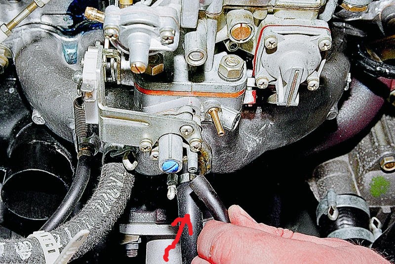

Непрочитанное сообщение Alexbes111 » Вс окт 18, 2015 19:10:52
проехал на скорости лужу, через несколько сот метров, заглох. Открыл капот прочистил карб:попловковую камеру, продул жихлеры- не заводится. При подгазовке из штуцера под шлангом капает бензин (на фото)
что за это штуцер и за что отвечает?
из за него ли не заводится?
можно ли его заглушить?

Непрочитанное сообщение Антон80 » Вс окт 18, 2015 19:22:18
Ты уверен, что капает именно бензин?

Непрочитанное сообщение гость » Вс окт 18, 2015 21:57:13
Alexbes111 писал(а):При подгазовке
Это как? Ты ведь пишешь, что машина не заводится.
