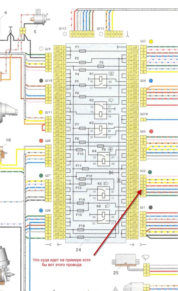

помогите разобраться с чтением схемы подключения в блоке:
JOKER2105
Сообщения: 1993
Откуда: Украина, г. Винница
Благодарил (а): 150 раз
Поблагодарили: 175 раз
Re: Проблемы с электрикой
Непрочитанное сообщение JOKER2105 » Чт мар 26, 2015 21:01:33
Ahnenerbe
Значит смотри, это провод подводится на разъем Ш2 5-я клемма. По схеме внутренностей блока видим, что он соединена с Ш10/3 и Ш12/6

Непрочитанное сообщение Иван64 » Чт мар 26, 2015 21:05:32
По схеме этот провод идет на переключатель поворотов

JOKER2105 писал(а):[
Спасибо :pozhali: , дошло :slap:
вот меня то и спутало расположение этих перемычек напротив разъема Ш11, просто привык уже к буржуйским схемам на работе

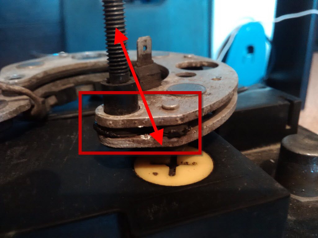

беда произошла, сгорел провод от генератора до АКБ, еле потушил, т.к. багажник был забит, смысл до огнетушителя бежать не было, откинул клемму
"+" АКБ, всех выгнал из машины, тушил тупо обняв провода ладонью. При разборке обнаружил, что гайка на выводе "30" не затянута, почему не знаю никто не лазил :fear:. Прозвонил диоды основные (падение напряжения 0,57В и дополнительные 0,48В. Активное сопротивление ротора 2,3 Ом, на статоре 0 Ом на всех выводах типо: AB, BC, AC. Регулятор напруги проверил, при подаче 12,7В с АКБ выдает 12,69В, а при подаче 21В выдает 3, 34В (приблизительно). Собственно вопрос в том, что нет контакта вывода "30" с положительным полюсом диодов на подкове см.фото первое. Есть смысл возится или менять, хотя качество свеженьких под сомнением? И еще резьбу повредил на роторе , теперь гайку хрен навернешь :rlc: .

Непрочитанное сообщение Ahnenerbe » Сб май 02, 2015 16:03:04
Я чот не понял - а что за МЕДНАЯ КОСА у тебя на вывод 30 приходит??? :sad:
это коса от гены на "+" акб обгоревшая. Вывод "30" не контачил из-за наплывшей изоляции между подковами, он оказывается не приварен, вытащил и зачистил.

Непрочитанное сообщение VVB » Сб май 02, 2015 17:00:29
Ahnenerbe писал(а):...это коса от гены на "+" акб...
Если эта коса не изолирована (или НЕ ДОизолирована) вполне возможно, что именно она где то замыкала на массу.
Сама коса достаточно "мощная" - и от КЗ либо она должна была нагреться хорошенько или нагреть что то ещё - где более слабое место.
Короче, электроплитка получилась.
Здесь нужны - прозвон/ревизия гены и ДМ и РН под замену.
Правда, новый РН найти, с первого раза и чтоб рабочий - проблематично.
Плюсовой болт зашлифуй под шляпкой и весь писюн :D (где гайку накручивать будешь).

Непрочитанное сообщение VVB » Сб май 02, 2015 17:27:02
Ahnenerbe писал(а):...все предохранители подозрительно целые...
Главное - это причину найти.
Если коса ни при чем, то смотри куда идет тот провод который горел.

Непрочитанное сообщение Ahnenerbe » Сб май 02, 2015 17:54:08
горел только один от гены до акб остальные оплавились чуток т.к. были рядом, вроде все осмотрел :wacko: , буду всеравно внимателен, заводить только с огнетушителем и напарником :)
Непрочитанное сообщение Tolik2402 » Сб май 02, 2015 21:17:03
ты б с эбу разъемы снял и гену пробовал присоединять без него. сначала чиркнув массовой клемой на клему аккумулятора если коротыш остался то будет неплохая искра
Добавлено спустя 4 минуты 23 секунды:
предохранители целые скорее всего потому что закоротило в генераторе, а с аккума до генератора провод без предохранителя
