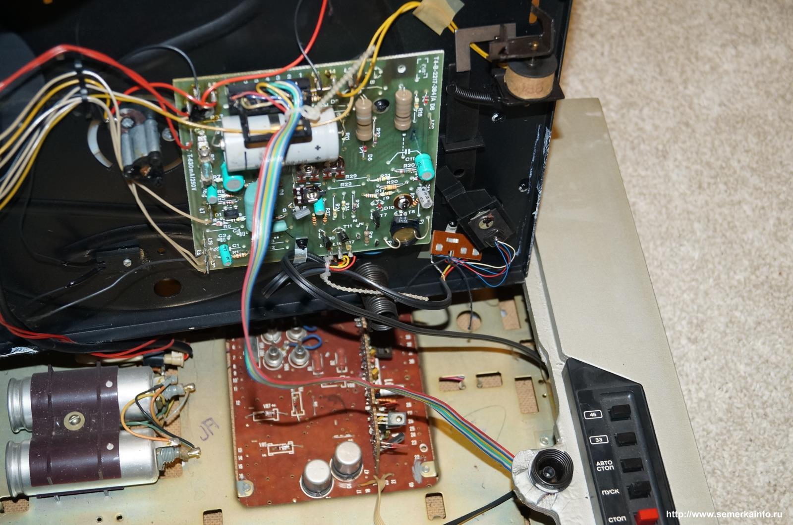

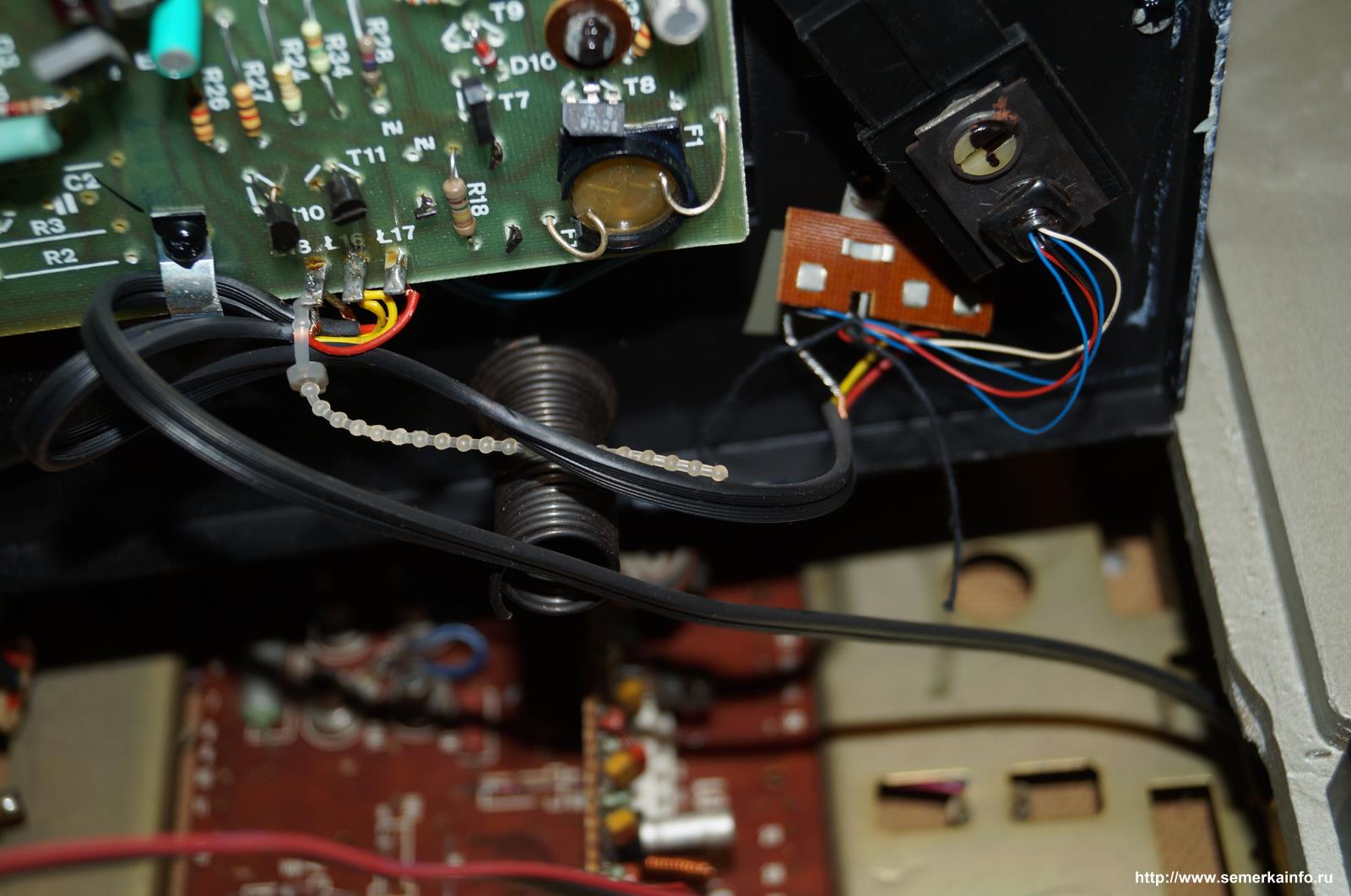

Знатоки, подскажите, плиз: имеется проигрыватель винила, у которого есть линейный выход и выход на колонки (со встроенного усилителя). Хочу вывести сигнал непосредственно со звукоснимателя (на два "тюльпана"). Как это сделать? Вскрыл "вертушку". С тонарма идут 5 проводов- два синих, красный, чёрный и белый. На какой-то платке они преобразуются в красный и желтый с "землёй"-экраном и идут, как я понял, на фонокорректор (предварительный усилитель). Вот мне надо взять стереосигнал до этого фонокорректора. Куда "тюльпаны" подпаять? В электронике разбираюсь... почти не разбираюсь, поэтому прошу прощения если что.

Непрочитанное сообщение Антон80 » Чт сен 24, 2015 19:49:05
Classic писал(а):они преобразуются в красный и желтый с "землёй"
Сюда, судя по описанию и вопросу. Но вот читал, что звукосниматель дает неправильную АЧХ изначально, и это дело компенсируется электронной схемой. Понравится ли тебе такое подключение? Да и как быть с уровнем сигнала? Вообще надо пробовать. И сигнальные провода лучше припаять через конденсаторы, так как там может быть постоянка кроме звукового сигнала.

Непрочитанное сообщение Classic » Пн сен 28, 2015 5:30:35
Антон80 писал(а):Сюда, судя по описанию и вопросу
А как быть со стереосигналом? Там же только два конца- жёлтый и красный, а мне надо 4- на два канала. А по поводу АЧХ и уровня сигнала- так я буду подключаться к входу "Phono" усилителя, рассчитанного как раз на прямой сигнал со звукоснимателя (в усилителе есть свой фонокорректор). Просто дело в том, что звук у моей Веги стал тусклый- подозреваю возрастные изменения в деталях, посему и хочу подключиться полностью через внешний усилитель.

Непрочитанное сообщение Антон80 » Пн сен 28, 2015 7:19:17
Красный - один канал, желтый - другой. Ну, а масса общая для обоих.

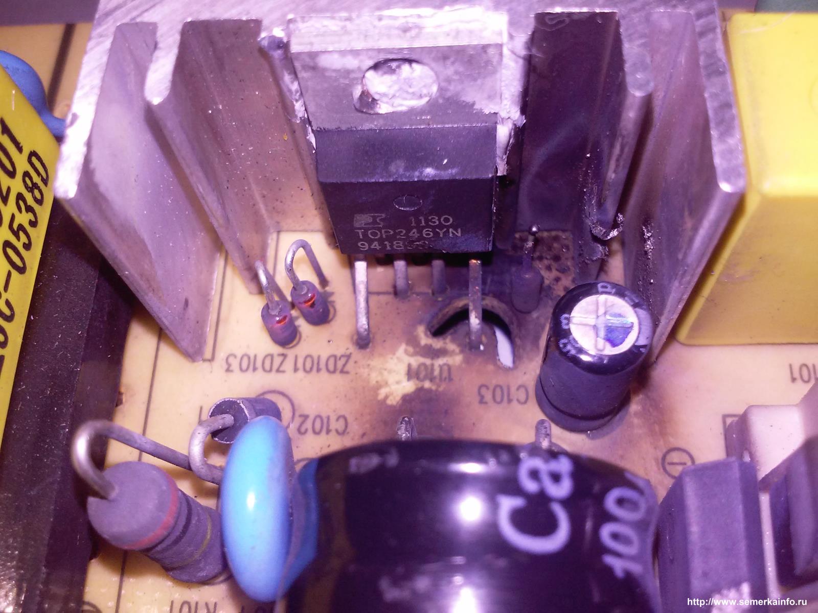

Имеется неисправный блок питания монитора. Перепаяна пара кондеров и микруха, к которой радиатор выведен. Это сделано еще до меня, коллегой. Вчера с товарищем пытались починить два монитора. Один починили (другой) а этот не получлось. Выяснили, что на входе перегорел предохранитель на 15А. Впаяли вместо него проводок (зеленый), включили. Секунд через 5 яркая вспышка, бабах, сгорел диод рядом с этой микрухой, нехило поплавив радиатор. Микруха заменена по мануалу, не факт что стояла точно такая же (родная взорвалась). Куда копать?

Тому, кто вместо преда впаял проводок, дать леща, а дальше не знаю. :crazy:

mvk843 писал(а):Впаяли вместо него проводок (зеленый),
Он выдержит минимум 30..40А ;) . Выдержал, но не выдержало то, что после него (коротыш).

Если серьезно, то сомневаюсь, чтобы кто-то вот так сразу указал детали, который надо поменять.

вот здесь глянь
phpBB [video]
и здесь
http://monitorlab.ru/forum/viewtopic.php?t=20329
и еще совет: чтоб импульсники не выгорали и микросхемы не взрывались подавай питание на них через лампу 60-100Вт, тогда все будут живы. закопченные детали отчисти.

Антон80 писал(а):Если серьезно, то сомневаюсь, чтобы кто-то вот так сразу указал детали, который надо поменять.
все верно, импульсник не линейный БП, так просто ткнуть не получится.
mvk843
блок питания надо включать в таких случаях последовательно через обычную лампу, а то может так жахнуть что без глаз останетесь.

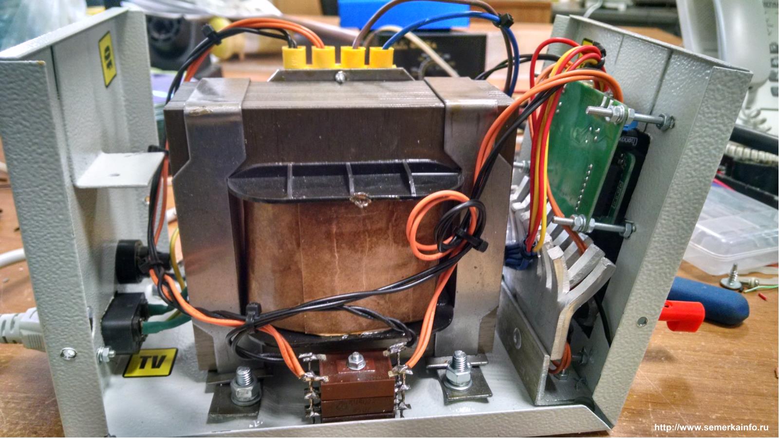

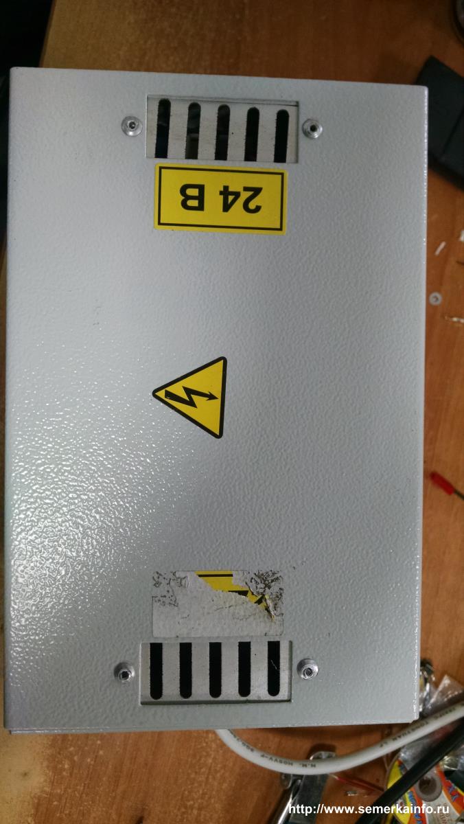

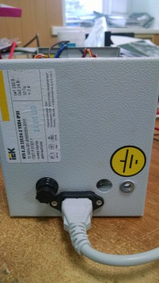

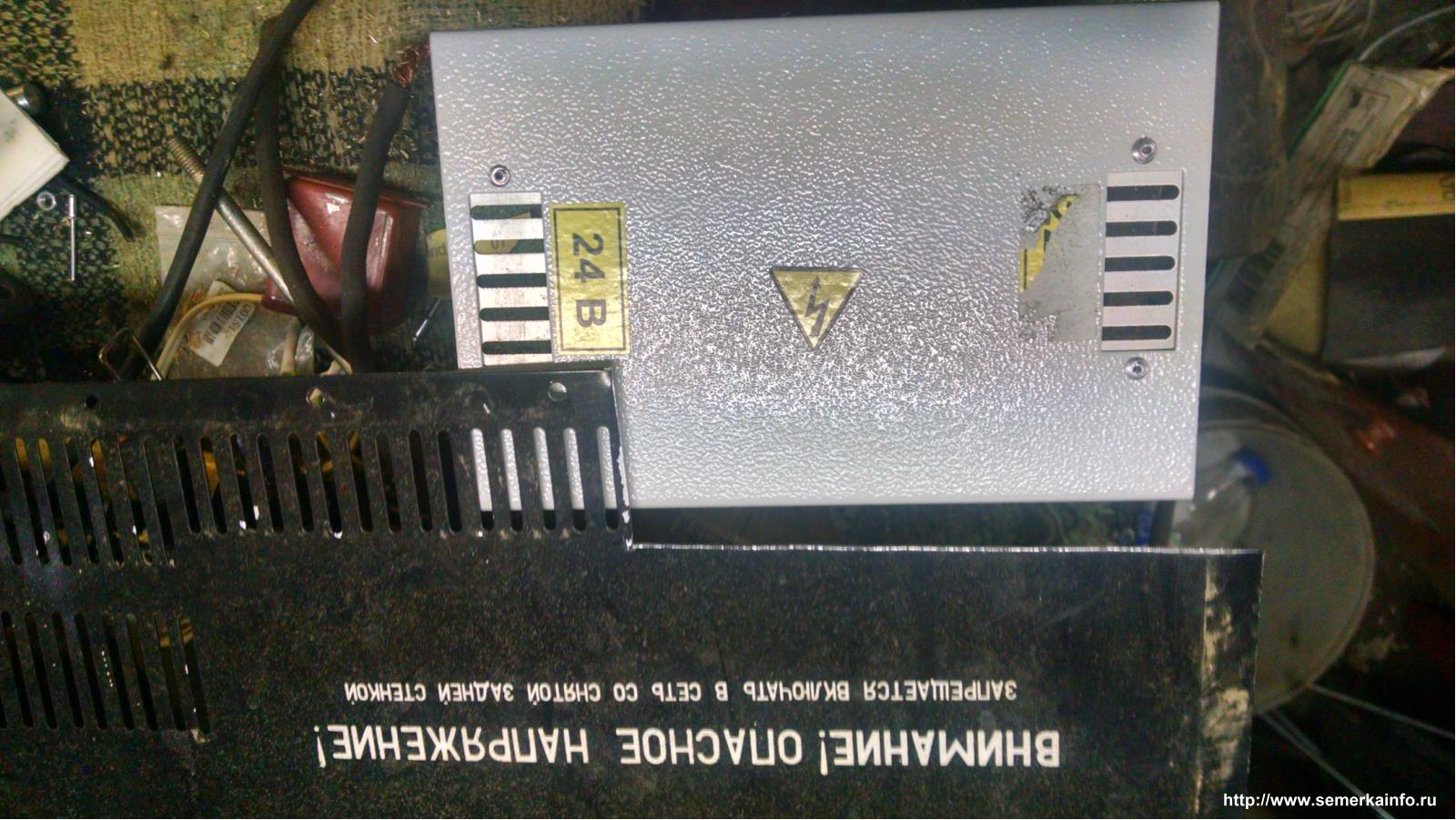

Непрочитанное сообщение олежек » Пт апр 01, 2016 6:54:57
сделал себе лабораторничек (БП) из ящика ЯПТ-0,25 220/24В, на базе блока BUCK3603
http://ru.aliexpress.com/item/B3603-Pre ... a1b8c7372a
один такой блок предварительно спалил в процессе экспериментов, хотел максимум выжать, выгорели и операционники и похоже МК СТМ-ка, СТМ-ку купить нет проблем а вот залить в неё заводской софт :hmmm: хотя есть забугорный сайт на нем есть альтернативная прошивка для этого блока, быть может когда то и восстановлю его.
в блоке есть несколько ячеек пред установок, есть оганичение тока, можно выставить ток от 0 до 3А, микросхему LM7596 "снял" с платы и перенес на отдельный радиатор, развязал её с радиатором при помощи прокладок от старого компового БП, радиатор к стати тоже от туда, развязал потому как не известно как себя повела бы плата с землей на корпусе блока питания и минусом на микросхеме :hmmm: не стал рисковать. "морду" попросил выпилить друга на ЧПУ станке, нарисовал в COREL, предохранитель купил на барахолке, мужик продавал целую кучу колодок видимо с завода, куча выключателей, и разъемов, разъемы не купил ждал из китая хотелось красный и черный, в итоге они оказали таким г... :-x купил по больше в магазине.
разъем сетевой тоже от старого компового БП.
места от автоматов закрыл сетками вырезанными от задней крышки старого рекорда, была найдена на улице .
диодный мост из 4 старых каких то кц 405, в сумме вроде где то ампера 4 должно быть :hmmm:
