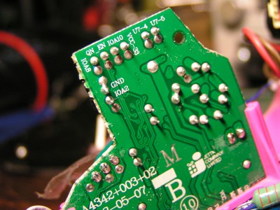

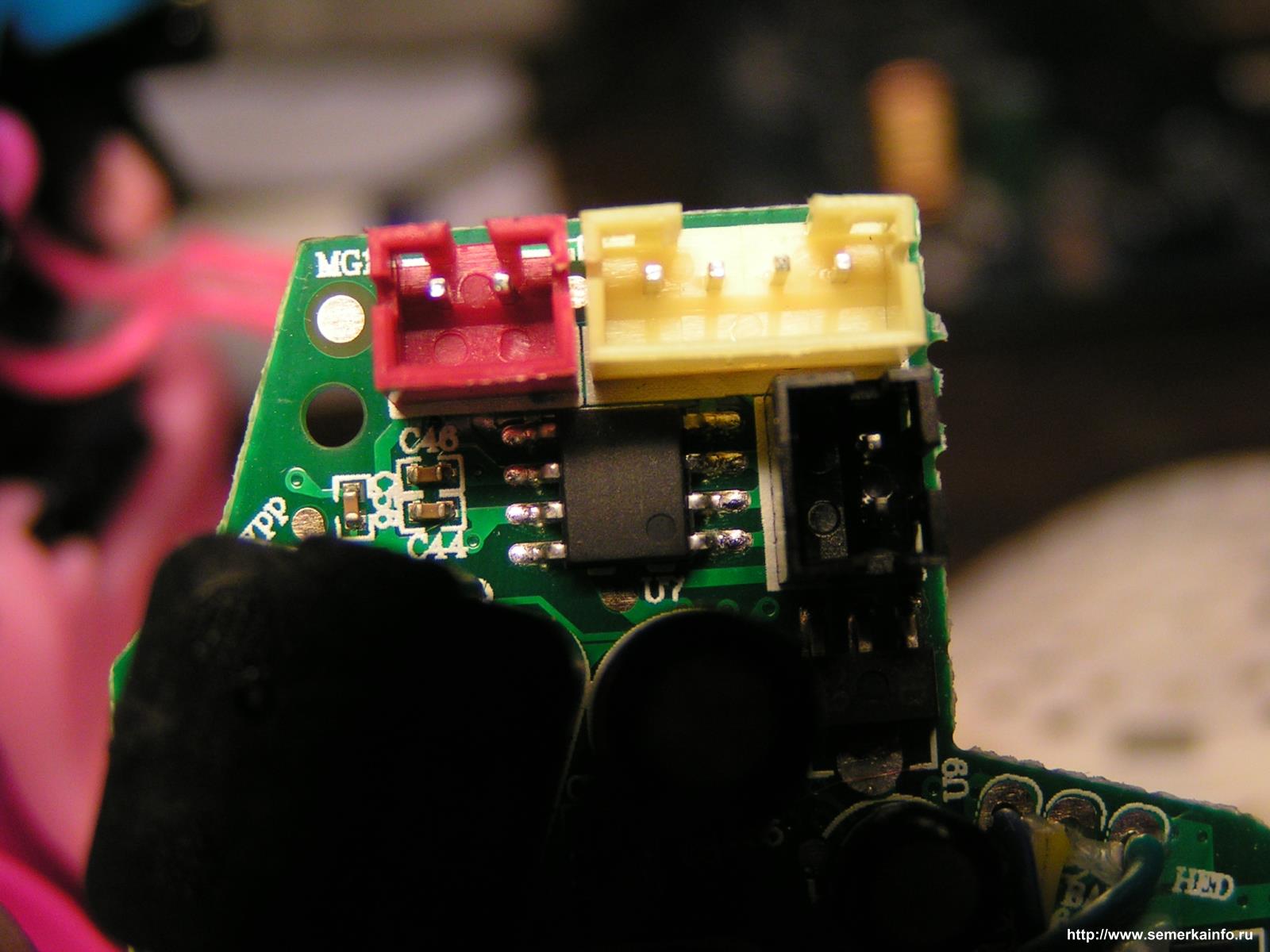

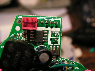

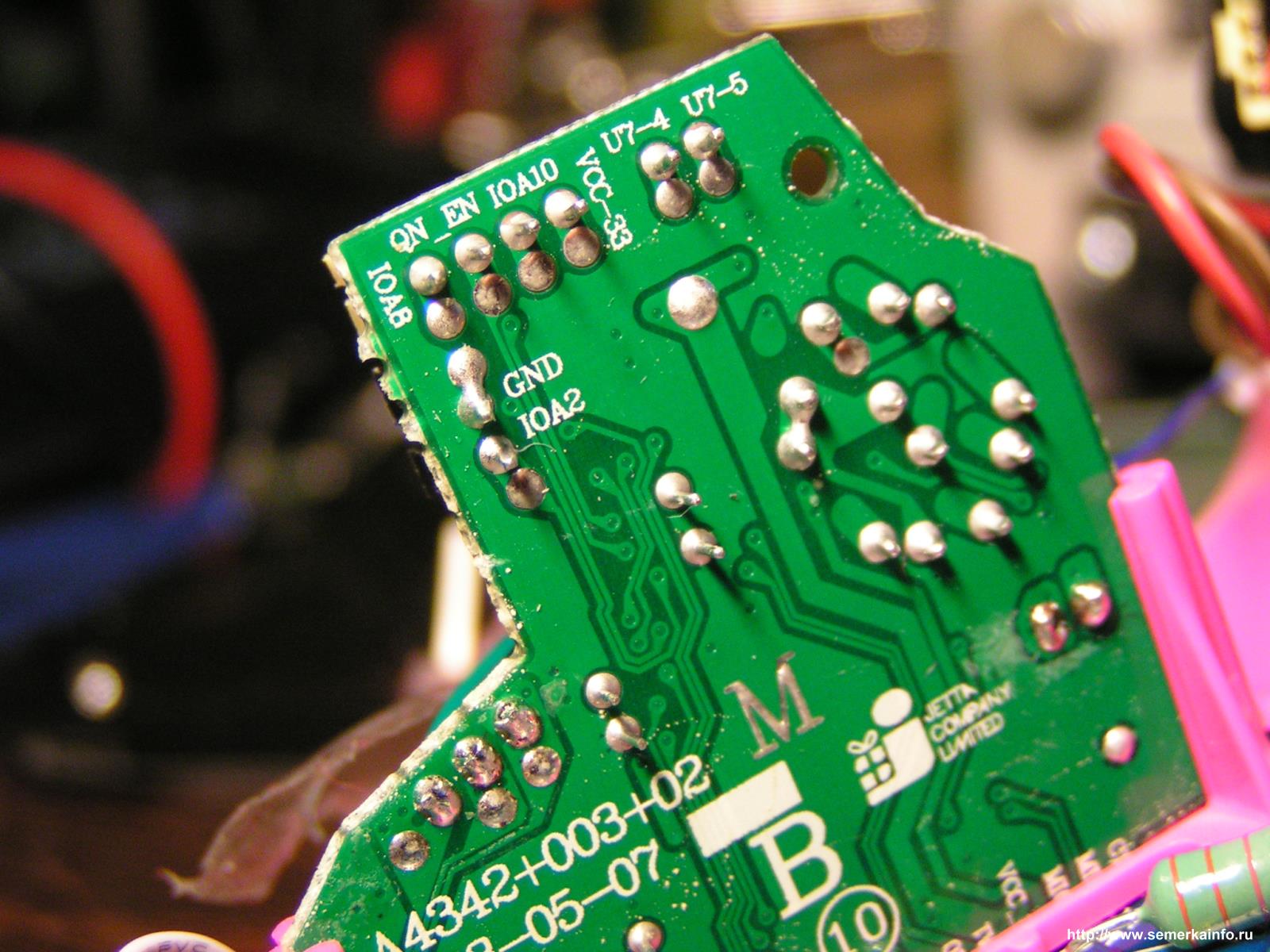

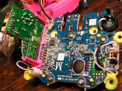

BORODA писал(а):А куда идут провода с платы с 74НС14?
желтый разъём на плате PICT0002 дальше по плате смогу отследить только вечером

zalex писал(а):желтый разъём на плате PICT0002 дальше по плате смогу отследить только вечером
под разъемом надпись decorder
первая нога (белый провод) звонится на 7 ногу драйвера AT5561S
( http://www.datasheetdir.com/AT5561S-PBF ... er-Drivers )
остальные ноги уходят под залитый компаундом чип.
фото прилагаю
