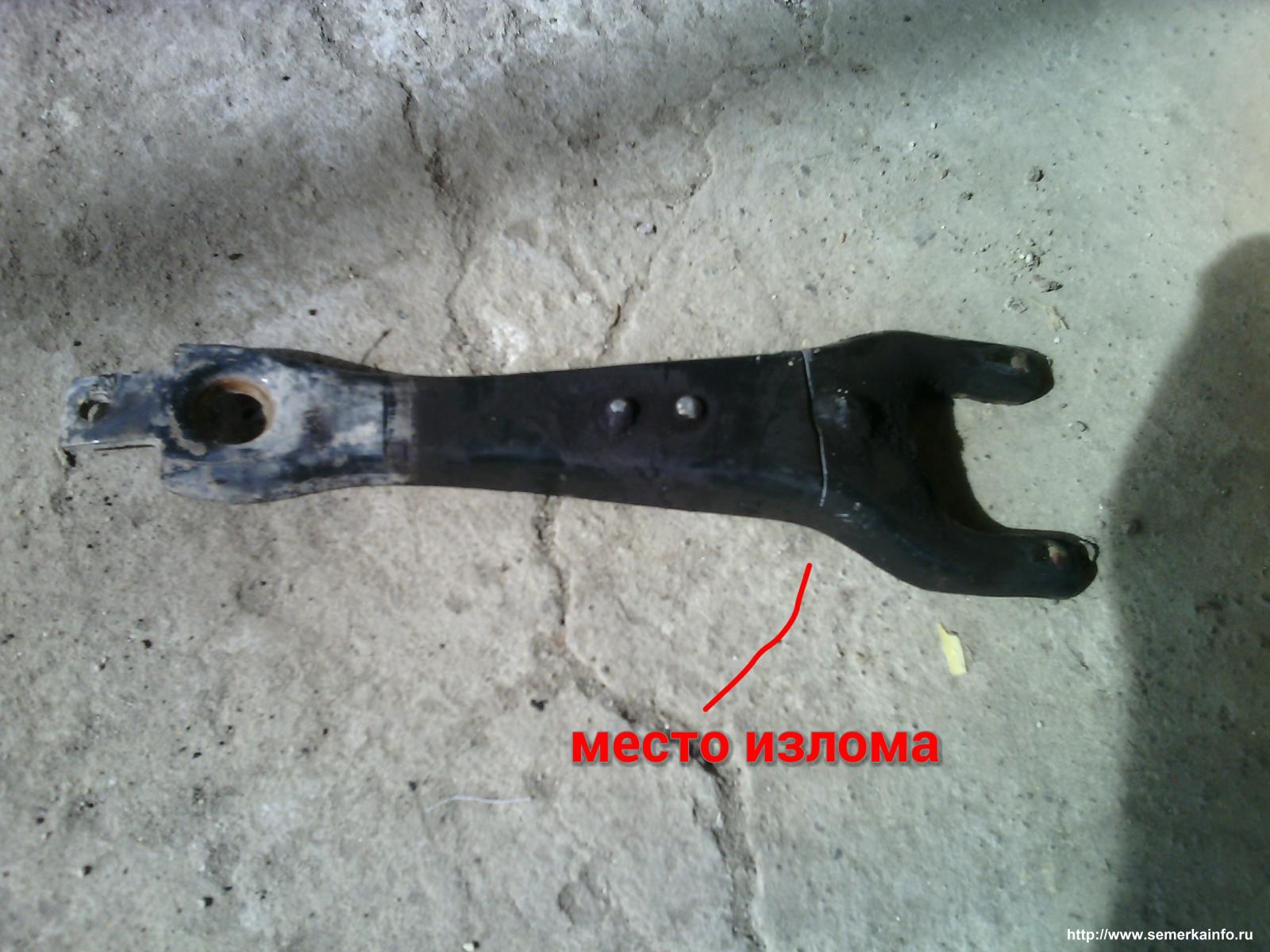

Все ясно, значит вилка скорей всего.. интересно реально ли выполнить эту работу из положения лежа под машиной.... с ямы то норм а вот с земли не делал ни разу
Непрочитанное сообщение Tolik2402 » Вс фев 22, 2015 17:58:11
вилку снять реально, а если о6 неё что то отпало? как достать? ставить вилку обратно геморой еще тот. после 40мин. попыток зацепит ее за усики выжимного и фиксации за сферу упора я был готов снять рычаг, накладку на тонель, траверсу, кардан, открутить и отвести коробку.

Короче пацан меня оттащил в сервис, за который я договорился вчера, потому что ехать без сцепления это мучение и ушатывание стартера и коробки . Приехали мы как раз к открытию. Мастер начал чинить ровно в 9 и закончил в 11ч, чуть позже с учетом того, пока я сбегал в ближайший магазин. Заменили вилку и выжимной подшипник. Само сцепление было в отличном состоянии т. к. Менялось не очень давно. Прокатился для пробы по ГСК и отваливши 1900 р. Удивляясь четкой работе сцепления, и врубив от радости музон я приехал домой.

Излом вилки
Выжимной свистел и начинал болтатся

aleksandr2107 писал(а):Излом вилки
как это знакомо... :slap: Поздравляю с восстановлением нормальной работы сцепления! :beer2:

aleksandr2107 писал(а):Заменили вилку
я ж говорил, что вилка)))))
