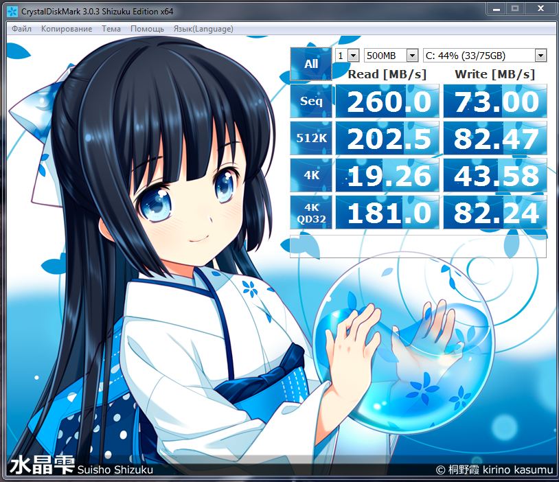

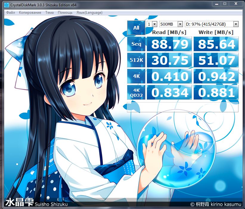

Ради интереса потестил оба накопителя на предмет скорости)

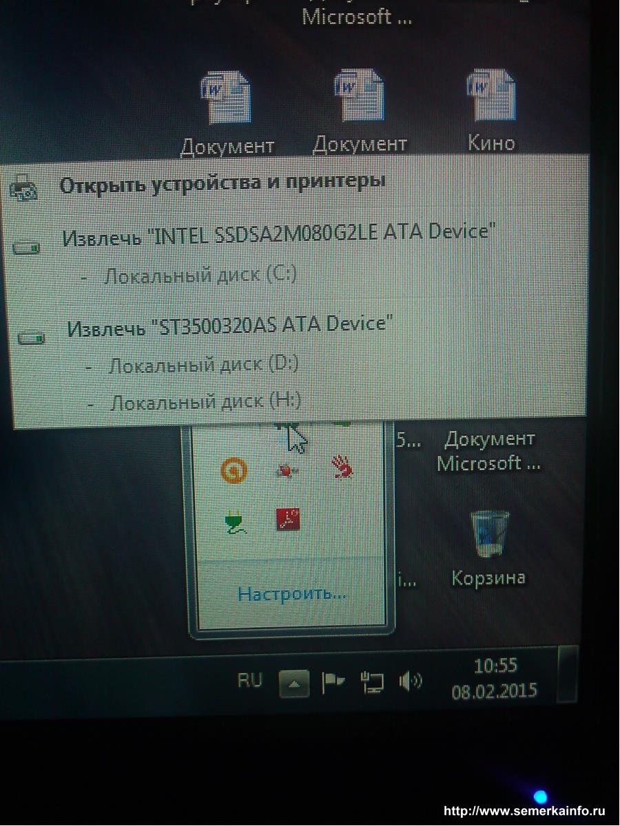

Чуть не забыл))) Кто нибудь подобное видел??? Склоняюсь к тому что это следствие установки AHCI контроллера посредством заплатки майкрософт)) Оба диска висят в безопасном извлечении устройств :crazy:

http://forum.3dnews.ru/archive/index.php/t-112185.html
Пробуй как тут советуют.

Действительно, установка AHCI драйвера с офф сайта Асус - диски из трея убрала))) Спасибо :beer2:
