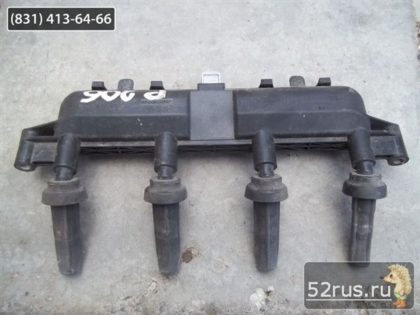

Re: Peugeot- Лев- 206
Непрочитанное сообщение Димыч » Вс янв 25, 2015 13:20:06
Вот такая приблуда, вроде везде модулем обзывается.
Непрочитанное сообщение Йожык » Вс янв 25, 2015 13:22:54
Димыч писал(а): везде модулем обзывается
Все просто - в модуле внутри силовые ключи, а в катушке ничего нет, кроме катушки, а ключи (транзисторы) в ЭБУ :psih:
Димыч писал(а):Вот такая приблуда
Хреново, по одной не поменяешь :whistlin:

Димыч
Сообщения: 1637
Благодарил (а): 349 раз
Поблагодарили: 176 раз
Непрочитанное сообщение Димыч » Вс янв 25, 2015 13:29:24
Не, не настолько всё страшно. Цена не заоблачная. БУ от 500, новые, ЕМНИП, около 3000 видел. Если бы ещё уверенным быть, что именно тут проблема.
