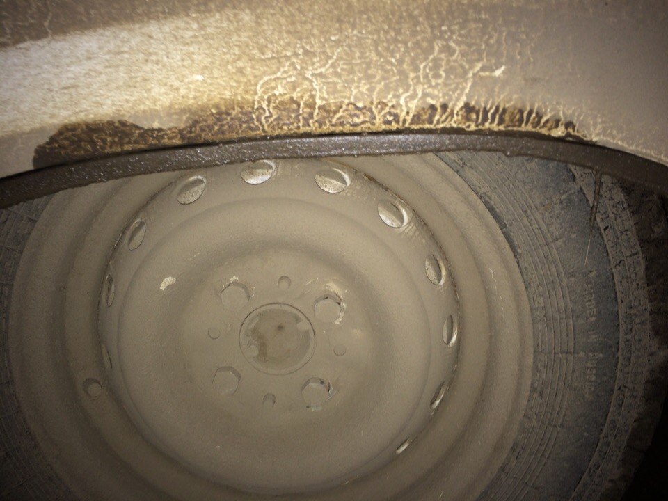

Ребят,помощь нужна. пару дней назад заметил странные звуки на маленькой скорости,при трогании и дальнейшем движении в пробке на первой передаче. Сегодня залез и обнаружил нижний расслабленный болт крепления амортизатора. Но это фигня,затянул. Другое тут вот. Поставил машину во дворе,дорога там была мягко говоря не ровная. когда вышел и увидел, подумал что это не нормально. левая задняя сторона была максимально поднята, на полностью вытянутый аморт. правая опущена (фото есть). Сначала подумал что пружина развалилась или стакан продавило. поехал до гаража, со скрежетом колеса о подкрылок (а может и нет, потёртостей не заметил, грязь на своем месте осталась). В общем солдатик в нижней чашке пружины сделал выбоину, он то и стучал на первой передаче. Так вот в чем вопрос. Насколько высоко при нормальной пружине он от чашки? И насколько близко к ней? если максимально усадить, он не должен всё равно задевать?
Солдата летом варили и усиливали. Возможно он сместился в сторону чашки и ослабла пружина..
При шатании машины влево-вправо играет на резине, поперечная устойчивость хорошая, следовательно солдат мертво сидит. И да, когда залазил и смотрел, заметил дыру в районе того же солдата, в углу багажника. Внутри багажника дыры нет.
Что скажите,товарищи?
вот так вот было

Денис Сергеевич писал(а):Ребят,помощь нужна. пару дней назад заметил странные звуки на маленькой скорости,при трогании и дальнейшем движении в пробке на первой передаче. Сегодня залез и обнаружил нижний расслабленный болт крепления амортизатора. Но это фигня,затянул. Другое тут вот. Поставил машину во дворе,дорога там была мягко говоря не ровная. когда вышел и увидел, подумал что это не нормально. левая задняя сторона была максимально поднята, на полностью вытянутый аморт. правая опущена (фото есть). Сначала подумал что пружина развалилась или стакан продавило. поехал до гаража, со скрежетом колеса о подкрылок (а может и нет, потёртостей не заметил, грязь на своем месте осталась). В общем солдатик в нижней чашке пружины сделал выбоину, он то и стучал на первой передаче. Так вот в чем вопрос. Насколько высоко при нормальной пружине он от чашки? И насколько близко к ней? если максимально усадить, он не должен всё равно задевать?
Измеряй диагонали по подвеске. Год авто и пробег?
1997 год, пробег при покупке был 68 тысяч с копейками. Естественно второй круг,как бы не третий..
Я пробежал ещё тысяч 7..
Поблагодарили: 1275 раз
Re: Звуки, стуки, бряки в ходовой обсуждаем здесь. Том 2.
Непрочитанное сообщение zombie177rus » Пн ноя 17, 2014 6:30:39
Пружина на месте и не лопнула? Пол в багажнике внутрь не провалился?

Непрочитанное сообщение Денис Сергеевич » Пн ноя 17, 2014 6:37:34
все на месте. Машина на ровной дороге выпрямилась. Вопрос с кронштейном тяги панара актуален

На всЯкий случай для всех, стук сзади (справа или слева), дребезжащий и стучащий на каждой кочке - проверьте тросики задних тормозов, они имеют обыкновение вылазить из креплений и долбать по днищу.

у меня как раз одно крепление отсутствует. Кронштейн на лонжероне для троса ручника
