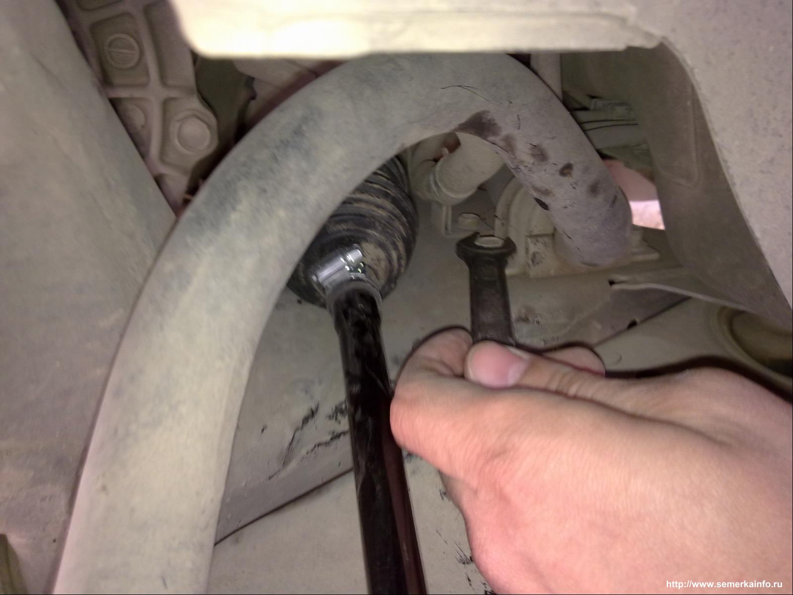

В каком месте лучше резать? Или без разницы?
Re: Lancer IX :)
Непрочитанное сообщение metallict422 » Пт янв 16, 2015 10:48:05
Антон80 писал(а):Или без разницы?
Ну не совсем, если разрезать перпендикулярно, то можно получить две втулки, но по-меньше, а это никакого толка не даст :D :D

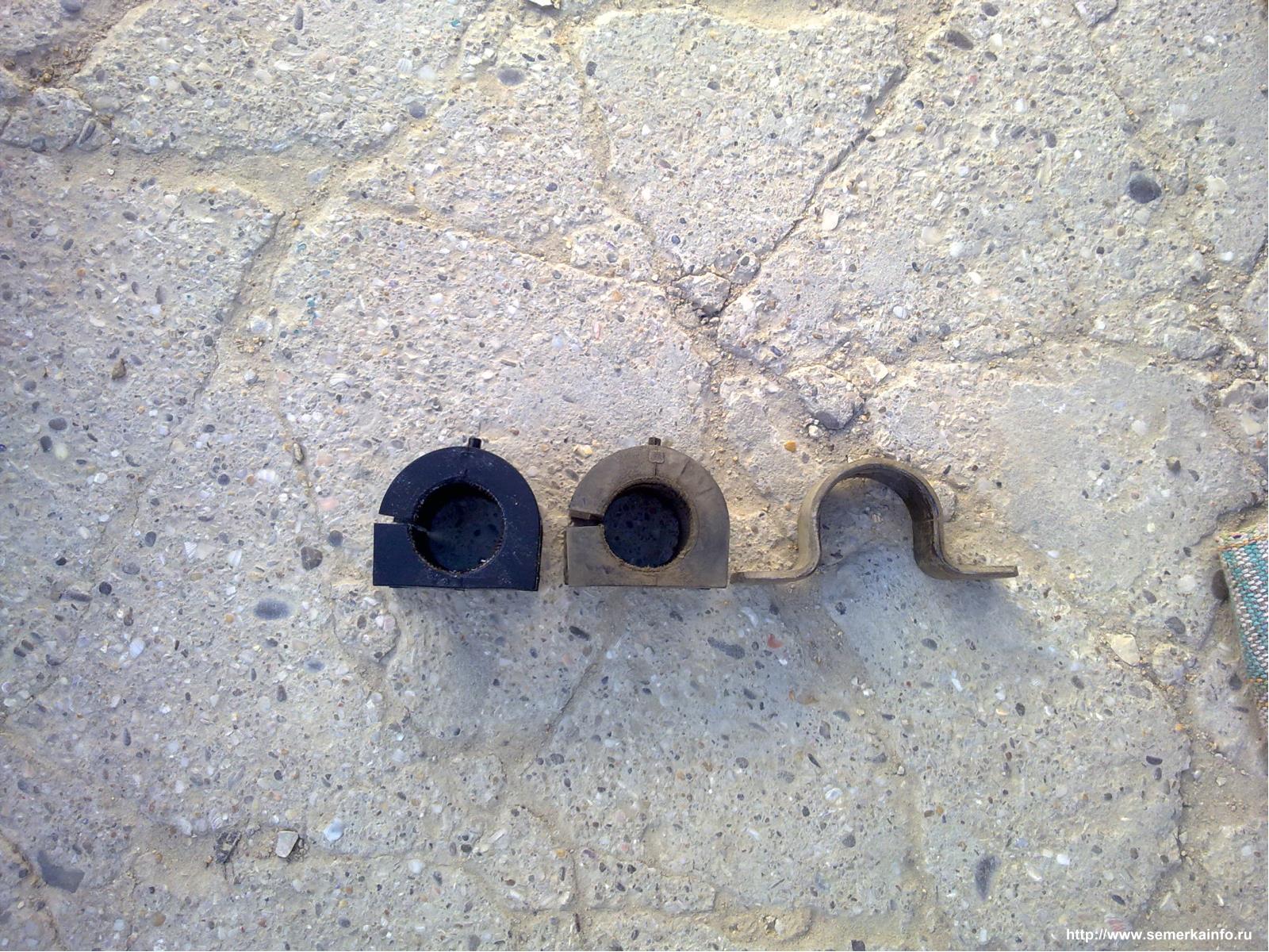

Антон80 писал(а):В каком месте лучше резать? Или без разницы?
у меня на фото оригиналы, они сразу разрезанные, задние и передние в разных местах режутся ;)

Влад, на улице не лето, и на свежем воздухе - не вариант. Снег, холод и т.д. В гараже тоже не гут - не шибко полазишь вокруг передних колес из ямы-то. Посему, было принято решение менять их на СТО, благо есть "семейный доктор" моего Фьюжа. Он и занимался Лансером. Да, да... НА СТО ФОРД (w00t)
Как оказалось, решение было архиверным. Передние потребовали к себе много внимания и навыков (не представляю, как это можно было на яме сделать. Подъемник рулит!), плюс еще и замену левой стойки стаба (лопнула нафиг при попытке раскрутить ее).
С задними было отдельное веселье. Из 4 шпилек (вернее, там не шпильки, а болты с плоскими шляпками, ввареные в металл держателя), две благополучно ушли в мир иной :( Причем, обе нижние. И если левая была высверлена и заменена на болт с гайкой, то справа было веселее, ибо там глушитель и дрелью подлезть никак. Снимать глушитель - засада, т.к. нет прокладки, без которой потом не скрутишь трубы... В итоге открутили от кузова держатель, на который крепится скоба втулки и выбили остатки сломаной шпильки с заменой оной на болт и гайку.
В общем, почти 2 часа работы для двух мастеров и втулки таки были заменены (вместе с длинным болтом передней стойки стаба и 2 болтами крепления задних втулок).
И... О ЧУДО!!! стук пропал! Значит, диагностика была результативной и причина стуков была установлена верно (кстати, диагностику проводил все тот же наш "семейный доктор").
:thumbsup: За что отдельное спасибо "доктору"! :beer2:

metallict422 писал(а):А Влад наверное обильно облил WDшкой, выждал 10 мин., а затем, периодически поливая той же WDшкой, делал по принципу 2 оборота на откручивание, одно на закручивание, долго, но без поломок скрутил все гайки
Не, Сань. И тут ВД пользовалась, и 2-1 проходили... Просто, в отличии от машины Влада, мой знаком со всякими ядреными зимними солями с дорог и соответствующими погодными условиями. Донецк это тебе не Крым )))
Две шпилятины пытался скрутить сам. Если с одной номер таки прошел, то вторая дала проворот обороте эдак на 3-м гайки, несмотря на то, что шла вполне мягенько. Реально металл тот еще на этих шпильках, а плюс условия эксплуатации - и получите :)

Randall писал(а):не представляю, как это можно было на яме сделать.
а я тебе про них рассказывал :D У меня ни ямы ни подъемника не было, было "весело".

Я обычно такие гайки за неделю керосином поливаю, заеду на яму - полью и так каждый день всю неделю и потом без проблем :thumbsup:
Re: Lancer IX :)
Непрочитанное сообщение Randall » Сб янв 17, 2015 20:30:46
Да там, по ходу, уже керосин не панацея. гайки-то сдвигались - не вопрос. Не в них проблема. а вот шейки шпилек покоробило, вот и сворачиваются без особых усилий.
Но это все мелочи жизни! Зато теперь новые болты и, главное, НЕ СТУЧИТ! :clap2:
