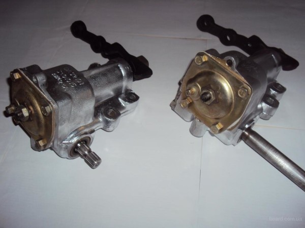

У кого есть опыт замены именно червяка в редукторе? https://detali.zp.ua/catalog/7548-cherv ... _bez_vala/ понятно, что можно и с валом взять, но всётаки....кто снимал? Наверное никто...но всётаки как снимается легко или как сошка туго и новый напрессовывать с нагревом надо или как?

НИКАКОГО нагрева НЕ должно быть. Всё разбирается, пусть тяжело, но разбирается. Молоток, кувалда, оправки...

То есть такое было на практике! Ура. А то я думал опять скажете шоб я не маялся дурью...а я ведь потихоньку накупляю запчастей на свой старый редуктор. Сальники, подшипники уже есть...во. червяк нужен еще и всё. Ролика в продаже нигде не вижу...может он менее изнашивается...втулки вала сошки у меня годные. Не знаю зачем, но хочется собрать старый редуктор... после выхода из строя новых запчастей уже нету доверия к новому редуктору...фик знает когда ему конец.

Бери вал сошки В СБОРЕ с роликом.
Непрочитанное сообщение X-TAZ » Ср апр 22, 2015 21:55:18
Так я и в таком виде не находил...только на уаз нашёл.
