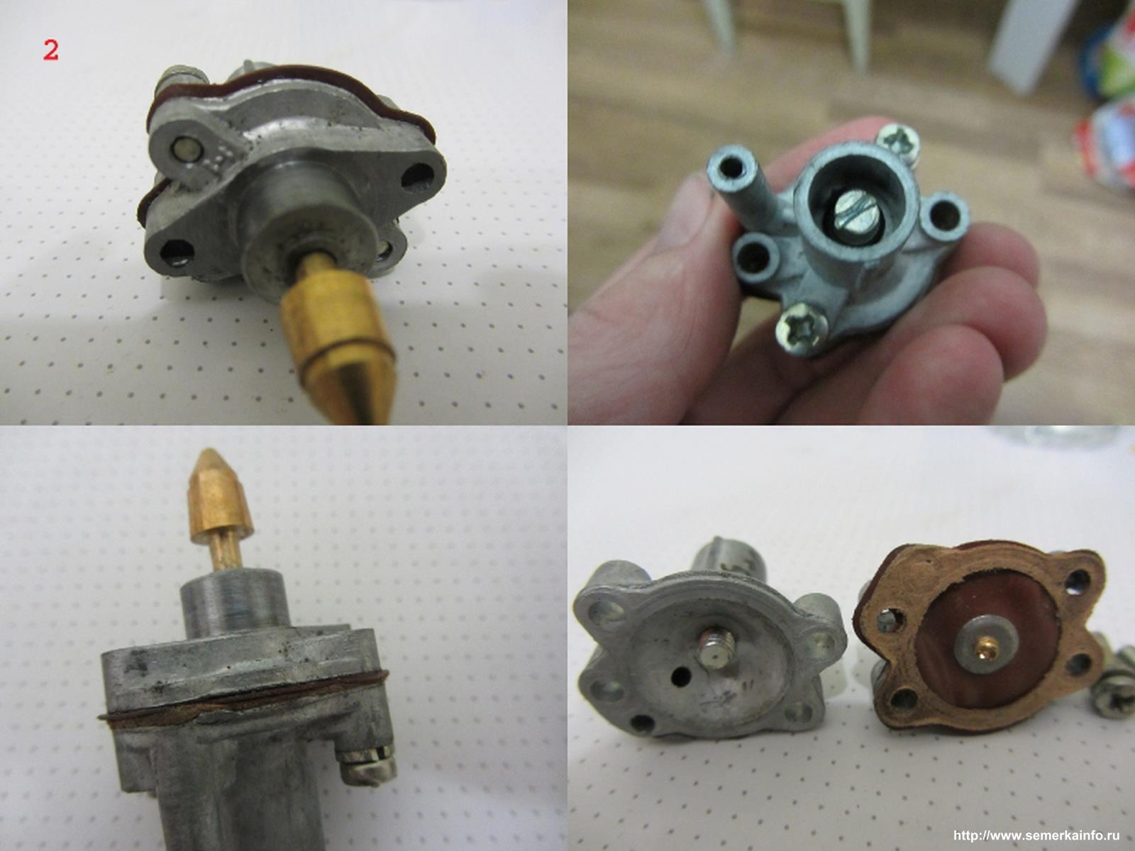

Добрый день. Мужики, сама система эпхх не влияет на холостой ход? Она же призвана просто перекрыть подачу топлива ХХ при определенных оборотах? Просто я разбирал клапан экономайзера и увидел что у него мембрана уже подгулявшая. Вот и думаю может она влиять, именно, на ХХ.
Непрочитанное сообщение Tolik2402 » Чт ноя 13, 2014 16:34:20
мож она не подгулявшая а неплотная?

Экономайзер у меня не разборной, когда я пытался разделить его на две части мне явно что то мешало,но мембрану я видел. И видел что она уже в трещинах. Вот я и спрашиваю,влияет она на ХХ.

Спасибо. Тогда помогите выбрать новый экономайзер. Каких видов он бывает? У меня не разборной,хотя в инете вроде все разборные. Есть какие то визуальные отличия нормального экономайзера? Оригинал я вряд ли найду! На сайте http://www.daaz.ru/ задавали вопрос на счет экономайзера с картинками.Купили двух видов. Так они ответили " Ни один из представленных образцов не изготавливается в ОАО <ДААЗ>, есть визуальные отличия. Размеры штока конечно нормируются. Указанные замеры близки к заводским, кроме максимального вылета, он должен быть около 31 мм. К сожалению, ОАО <ДААЗ> не поставляет в торговую сеть экономайзеры из-за отсутствия заказов от дилеров." Заранее спасибо.
Непрочитанное сообщение Tolik2402 » Пт ноя 14, 2014 10:40:29
главное чтоб мембрана целая была. сделай ртом разрежение и глянь чтоб двигался шток

Посмотрел экономайзер.Клапан дергается при подаче воздха в штуцер.И разборной он у меня,просто прокладка прикепепела. Заметил,что клапан то двигается но воздух не стоит, часть проходит. Так должно быть?
Непрочитанное сообщение Tolik2402 » Сб ноя 15, 2014 12:34:03
нет. должно быть герметично иначе будет подсос и нестабильный холостой
