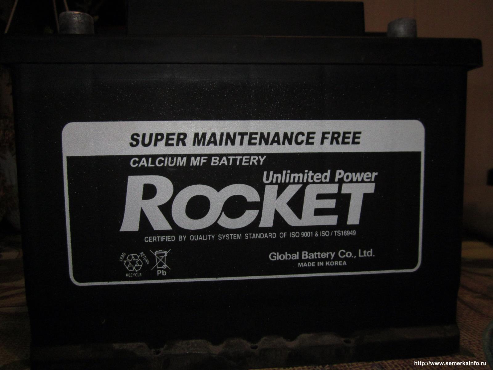

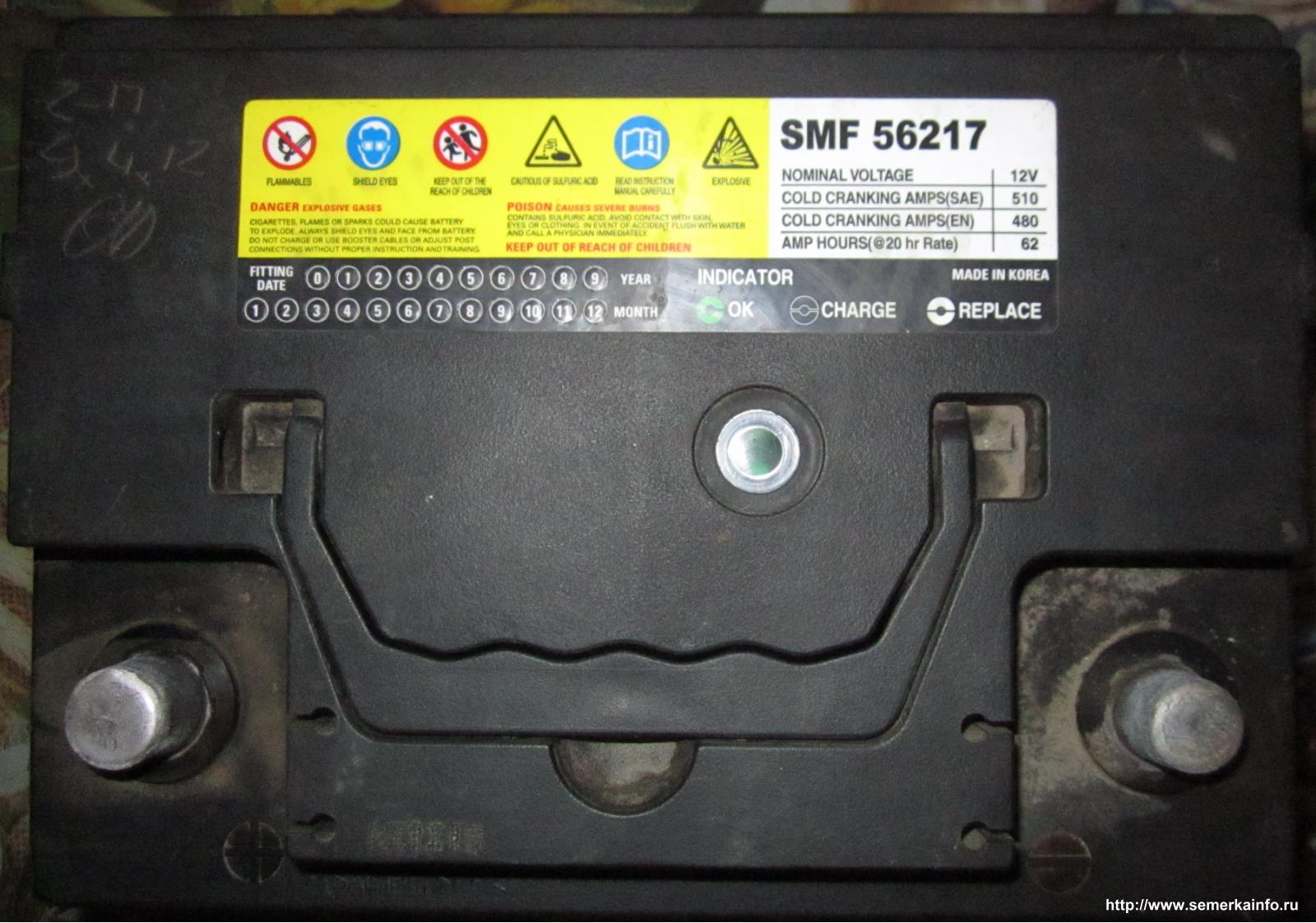

Непрочитанное сообщение PECHKIN » Пн окт 27, 2014 19:01:24
Schmel10 писал(а):Как называется аккум?Многие только выглядят неоткрывающимися,а под наклейкой прямоугольные заглушки.
Та не, этот еще и с индикатором, вот он:
Meart
Сообщения: 3046
Модель авто: Шнивка и Ларгус
Откуда: г.Ахтубинск
Благодарил (а): 352 раза
Поблагодарили: 194 раза
Re: Все вопросы про АККУМУЛЯТОР. ч2
Непрочитанное сообщение Meart » Пн окт 27, 2014 19:13:35
PECHKIN писал(а):Сейчас машина пару дней постояла на холоде и сегодня так с трудом удалось ее завести.
Хотелось бы узнать, есть ли какие нюансы по зарядке необслуживаемых аккумуляторов?
Была бы у меня такая ситуация то:
- занес в дом, дал постоять полдня, прогреться;
- затем на зарядочку током в 1-2А на полдня - день;
- обратно в машину.
В дальнейшем, процедуру подзаряда повторял бы каждые полгода (это по сути уравнительный заряд). Плюс в морозы при подозрениях на слабость. Если в морозы от подзарядов толку будет мало, а электрооборудование авто ГАРАНТИРОВАННО исправно, то АКБ в магазин, а оттуда уже с новым АКБ.
Не по наслышке знаком с аккумуляторами Global - у меня на работе их очень много тонн. Очень много брака. Очень капризные в хранении
