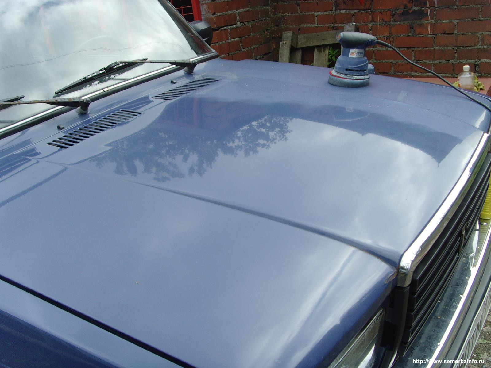

делюсь своим опытом в полировке.
естественно, опыт не сравнится даже с маляром-самоучкой, но учитывая задаваемые в теме вопросы вижу, что кому-то я точно помогу.
кому читать лень, вот весь мой опыт кратко:
1) ЦВЕТНАЯ полироль за 70-80 рублей - даёт блеск, убирает паутинку, появляется эффект "мокрой машины". хватает на пару моек
2) ЦВЕТНАЯ полироль за 250-300 рублей, даёт такой же ВИЗУАЛЬНЫЙ эффект (ни хуже, ни лучше), но хватает на 6-8 моек
3) АБРАЗИВНАЯ полироль за 200-300 рублей - снимает тонкий слой краски, визуальный эффект снова не поменялся, машина снова блестит, но хватает на 2-3 года.
выводы: если на машине лака нет, то лучше брать цветную полироль, а не прозрачную "восковую".
в цветной тоже есть воск, то при этом она делает машину более насыщенной по цвету.
абразивная полироль тоже хорошо, хватает на долго и она реально работает за свои 200-300 руб., однако каждый год использовать нельзя - можно стереть краску до грунта, особенно на рёбрах.
мой рецепт:
- 1 раз в 3 года абразивная полироль, для "полного" удаления мелких царапок и придания блеска
- каждый год цветная полироль по средней цене, просто для придания блеска
а кому читать не лень, то ниже куча текста.
расписал мои действия более подробно.
эксперимент №1
взял самую дешёвую цветную полироль. рублей так за 70-80.
и две тряпочки - вырезаны из бытовых тканей, непригодных для домашнего использования.
на визуальный участок кузова 30х30 см капнул порядка 10-12 капель полироли.
тряпкой растёр всё это на выбранном участке (на одном месте 3-4 круговых движения).
подождал 1-2 минуты, взял другую тряпку - стёр высохшую полироль круговыми движениями.
разница была вида сразу. и "мокрый блеск", и отсутствие "паутинки" и т.п. результат меня порадовал.
обработал таким образом всю машину.
по незнанию, на 2105 у меня ушло около 50% обычной баночки полироли. это очень много.
+ несколько тряпок, т.к. они быстро портятся. особенно те, которыми втираю полироль.
весь этот мой "первый блин" стал "комом" после второй мойки. полироль исчезла.
80 рублей дали о себе знать.
эксперимент №2
взял другую цветную полироль, рублей за 250-300. объём баночки как и в прошлый раз.
на этот раз был более экономичным и на всю машину потратил 25-30% полироли. это уже нормально.
т.к. перед вторым экспериментом состояние ЛКП было точно таким, как и перед первой полировкой, то я объективно сравнил полироли за 80 и 250 рублей по качеству.
визуально разницы я вообще не увидел.
что в первый, что во второй раз - машина сверкала, блестела, пропала "паутинка", на ощупь стала "скользкая", вода стекала не задерживаясь и т.п.
однако, вторая полироль продержалась заметно дольше - моек 6-8 точно.
эксперимент №3
между первыми двумя полировками прошло около 3-х месяцев.
первая полироль исчезла в первый же месяц, потом я забил на это; вторая полироль держалась с конца лета до осени.
осенью дожди, частые мойки - полировка не выдержала.
спустя почти год, весной уже, я решил попробовать кое-что ещё.
решил использовать абразивную полироль (!удаляющую часть слоя ЛКП!)
стоимость 200-300 рублей.
нанесение и стирание как и прошлые 2 раза.
несколькими круговыми движениями втёр, подождал пока подсохнет, круговыми движениями вытер.
после этой, третьей обработки кузова визуально я снова не увидел разницы.
и снова повторюсь: разница между "до" и "после" была всегда заметна, а между разными полиролями и ВИЗУАЛЬНОЙ разницы не увидел.
однако, "абразивка" сама по себе белая, как крем.
но во время обработки тряпка всё равно делалась под цвет машины. т.е. краска реально стиралась, убирались мелкие царапины.
в прошлые 2 раза эти царапины "заливались" полиролью, а сейчас уже снимался слой краски, УБИРАЯ царапки.
но если визуально разницы я не увидел, то время, сколько это всё продержалось было очень большим.
хватило на всё лето и часть осени, зимой особо за этим не следил, т.к. то снег, то иней, тут уже не до разглядывания ЛКП.
зато ни реагенты, ни пена и напор воды, ничто ещё краску ухудшить НЕ МОГЛИ. т.к. вернуть слой краски уже невозможно.
сделать хуже могла только щётка при ручной мойке - паутинку делает, или солнце - выцветает.
эксперимент №3-точка-2
после обработки абразивной пастой прошёл год. следующая весна.
за это время краска не стала такой, как была раньше. она была всё ещё в хорошем состоянии.
и я решил снова воспользовать обычной цветной полиролью за 250-300 рублей (тем более, она всё равно осталась)
спустя год после абразивки, цветная паста всё равно показала эффект, т.к. что-то она всё-равно заглаила, замазала.
но эффект "до" и "после" уже был не таким большим, т.к. в прошлом году краска, можно сказать, обновилась.
эксперимент №3-точка-3
прошёл ещё 1 год и наступил этот, 2014 г.
на прошлой неделе я снова обработал машину цветной полиролью, увидел уже довольно большой эффект.
на это, наверное, потому что я в 8 случаях из 10 машину мою сам и щёткой. царапю т.е. постоянно.
кто на мойках моей - у них машина дольше будет блестящая.
в общем, обработал цветной, получил блеск. с частотой моих моей мне хватит до сентября-октября.
а там уже и обрабатывать смысла не будет, т.к. дожди, потом вообще снег.
однако, на след. год, если всё номрально будет, я уже решил что снова воспользуюсь абразивной полиролью.
получится, 1 раз снимаю слой, езжу, и на 3-й год снова буду снимать слой.
