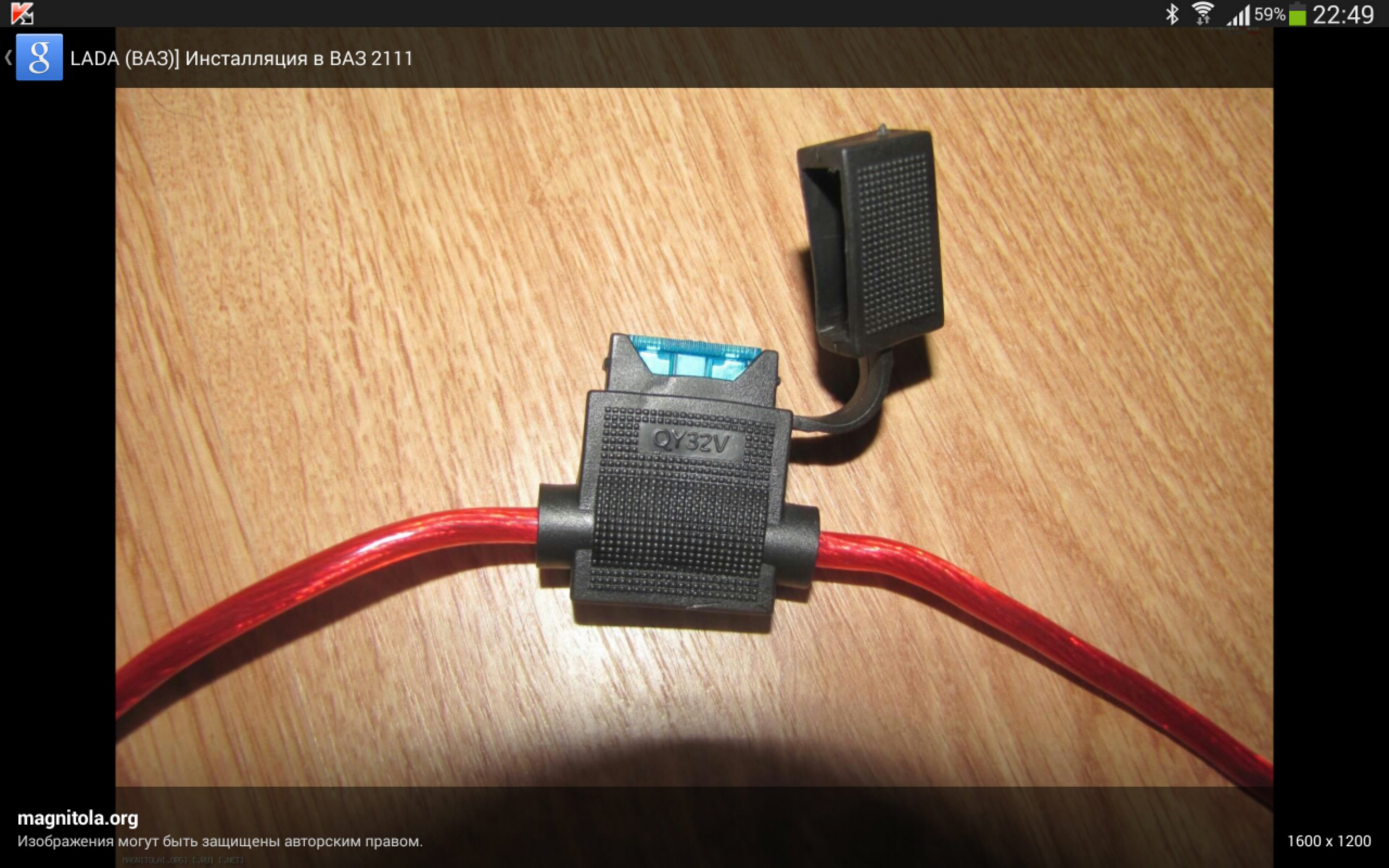

И что значит "нормальный закрытый предохранитель"?JOKER2105 писал(а):Идеальный вариант конечно от АКБ через нормальный закрытый предохранитель.
а какой к коричневому а какой к белому от ЦЗ? Или тоже опытным путем?JOKER2105 писал(а): поэтому 2 провода одинаковых по основному цвету (например два оранжевых) подключаем к проводам ЦЗ,

Первый не втречал на токи, менее 30 А. Лучше второй. Но тщательно выбирать, они бывают с проводами, как волосинки.

ясно ... но у меня на проводе сигналки уже есть такой предохранитель...

По предохранителю, он скорее всего не такой, а открытый, можно и его использовать, но лучше его обрезать и протянуть от АКБ провод, в самом начале повесить пред как на втором рисунке
