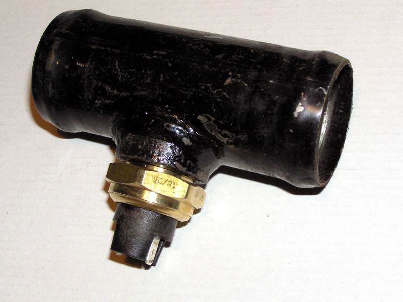

Подскажите.Я приобрел радиатор без датчика вкл/выкл. вентилятора.На машине выведен тумблер для принудительного включения вентилятора.Вот думаю пристроить датчик в шланг,а как это сделать не знаю.В инете нашел Волговский датчик может его приспособить.

serega81 писал(а):...В инете нашел...
...клёвая врезка :thum1:
Только датчик ставь подходящий - читай тут viewtopic.php?p=104241#p104241
И врезку :D все делают где хотят, а правильно - в нижний шланг радиатора.
Датчик должен срабатывать на прошедшую через радиатор, но не успевшую остыть (слишком горячую) ОЖ.

serega81
Можно. Я так два года отъездил без проблем. И не слушай никого, что нужно в нижний шланг :D Все будет нормально.

Антон80 писал(а):...И не слушай никого...
...лучше послушай! ...танки и жигули - они различаются LOL LOL LOL

VVB писал(а):...лучше послушай!
В данном случае удобство перевешивает теоретические плюсы. ИМХО.

Антон80 писал(а):...удобство перевешивает...
Да ладно! Лишь бы serega81 правильный датчик взял по маркировке и ТЕМПЕРАТУРЕ (в зависимости от места врезки).

А кто знает что это за датчик?

Почему это волговский датчик? Это обычный, ВАЗовский. ТМ-108. Волговская та железяка, в которую он вкручен, она просто подходит под наши цели.

serega81 писал(а):А кто знает что это за датчик?
С датчиком (по маркировке) не ошибись, а то через неделю сгорит.
А тройник, я погуглил, такой как на фото найти не сложно - на газелях стоят - на рынках и в магазинах полно.

Непрочитанное сообщение Антон80 » Вс фев 23, 2014 15:42:00
serega81
распечатай фотографию, а не объяснишь продавцу, что же тебе надо.

Непрочитанное сообщение serega81 » Вс фев 23, 2014 18:47:17
Спасибо все понял.Сам датчик менять не буду,а отверну со старого радиатора.Всем огромное спасибо за помощь.

Непрочитанное сообщение Антон80 » Вс фев 23, 2014 18:51:12
serega81
Добавлю еще один нюанс. В этот тройник мне вварили трубки диаметром 30 мм, а то штатный шланг не налазит. Создается впечатление, что он тянется и можно натянуть, но не получалось, рвался.

Непрочитанное сообщение рустем » Вс фев 23, 2014 18:52:02
Себе ставил в нижний шланг,даже фотка самоделки где-то имеется.
Клиенту в 21099 ставил в верхний шланг,тоже нормально получилось

Непрочитанное сообщение VVB » Вс фев 23, 2014 19:05:13
рустем писал(а):...ставил в нижний...
...ставил в верхний...
Главное, чтоб датчик включался - как надо.
Лично мое мнение - поставь стоковый датчик на вход ОЖ в радиатор,
и,
может так случится, что вентилятор будет молотить почти постоянно.
Всё должно быть - как надо.

VVB писал(а):может так случится, что вентилятор будет молотить почти постоянно.
Именно так и будет. Если ставить в верхний патрубок то только датчик от зубилы на 99-94 град. Посмотрим что будет летом, а сейчас вентилятор вообще не включается :)
