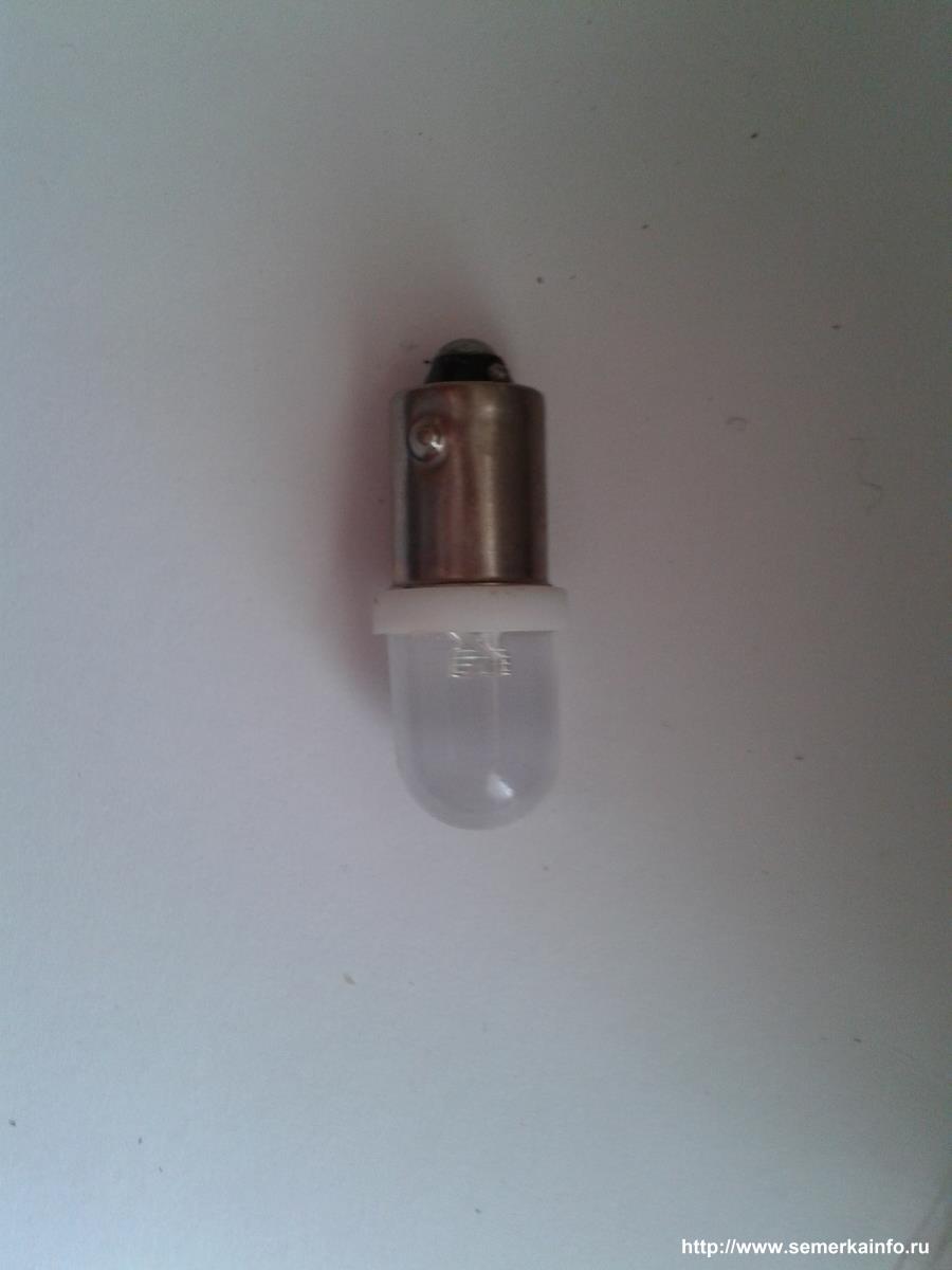

Непрочитанное сообщение brabusss » Вт фев 11, 2014 18:03:19
вот такие купил диоды белые.поставил вместо станд.лампочек,все поставил и капец,светится только один правый внизу.и то не очень.до етого проверял от бп 9в все работали,поставил на приборку-только один.капец,полдня потратил,нифига не получилось,руки в садинах :weep:

а может такое быть что я перепутал на плате + и - и лампочки не горят?
Re: Освещение панели приборов
Непрочитанное сообщение четвёрковод » Вт фев 11, 2014 20:06:31
Для светодиода, для его работы, + и - важно, так что если была возможность перепутать то вероятно так и есть.

зачем тебе это нужно, результат по освещению хороший не прогнозируется ни как.
