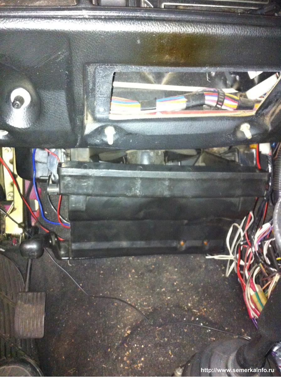

Потек радиатор, и печка дует холодным. Решил заменить. Все прочитал, пишут что очень неудобно, но не думал что настолько... Чуть ли не вверх ногами приходится лазать. Да как назло на улице -20. Патрубки задубевшие, фиг снимешь с радиатора. Завтра наверно на горячую снимать придется.
Всех конструкторов добрым словом вспоминаешь))
Кроме полки под бордочком ничего больше не надо разбирать?
День ремонта, а я дошел только до снятия воздуховодов от кожуха печки.

Сам бардачок сними. Через открытую дверцу можно смотреть на свои руки. Кое что можно делать не вверх ногами.

бороду полностью скинуть, полку, брдачек...после первого раза будет быстрее на ощупь, особенно с защелками.
в салон обязательно обогреватель, а та на таком морозе уж совсем по спартански руки обмораживать.

Да бороду скинул, защелки тоже, осталось только вынуть его и открутить краник. А вот седня -25 и патрубки с радиатора ни как не мог снять, толком не взять его, да еще и задубевший( хотя машину прогрел до 80)

Теперь новая проблема, под бородой, отсоединил партубки, снял 4 защелки и предняя часть кожуха печки не вытаскивается, упала вниз только. Читал, что ее надо влево заводить, это так? И за ней думал сразу радиатор будет, а там вентилятор. Не пойму как вытащить радиатор.

CT1G писал(а):И за ней думал сразу радиатор будет, а там вентилятор. Не пойму как вытащить радиатор.
Я снимал нижнюю часть вместе с вентилятором. Там нужно 2 самореза открутить предварительно, они находятся за рукоятками регулировки печки. Вентилятор далеко не выйдет-провода не дадут, просто в сторону его.
Это где 3 рычажка, за ними?
Поблагодарили: 1275 раз
Re: Замена радиатора печки или как впихнуть невпихуемое.
Непрочитанное сообщение zombie177rus » Сб фев 01, 2014 17:14:26
Да, за ними. Жгут проводки может закрывать эти саморезы.

открутил их, вентилятор чуть вниз упал, а дальше не хочет. И кожух передний ни как все равно не получается снять, уже спсиху хочется ногой все выколотить.! :devil:
Непрочитанное сообщение zombie177rus » Вс фев 02, 2014 13:59:26
Тягу слева снял?

zombie177rus писал(а):Тягу слева снял?
Нет. А от чего и на чем тяга?
Непрочитанное сообщение zombie177rus » Вс фев 02, 2014 14:56:54
Смотри конструкцию печки: НЕ сняв левую тягу, НЕ снимешь низ печки.

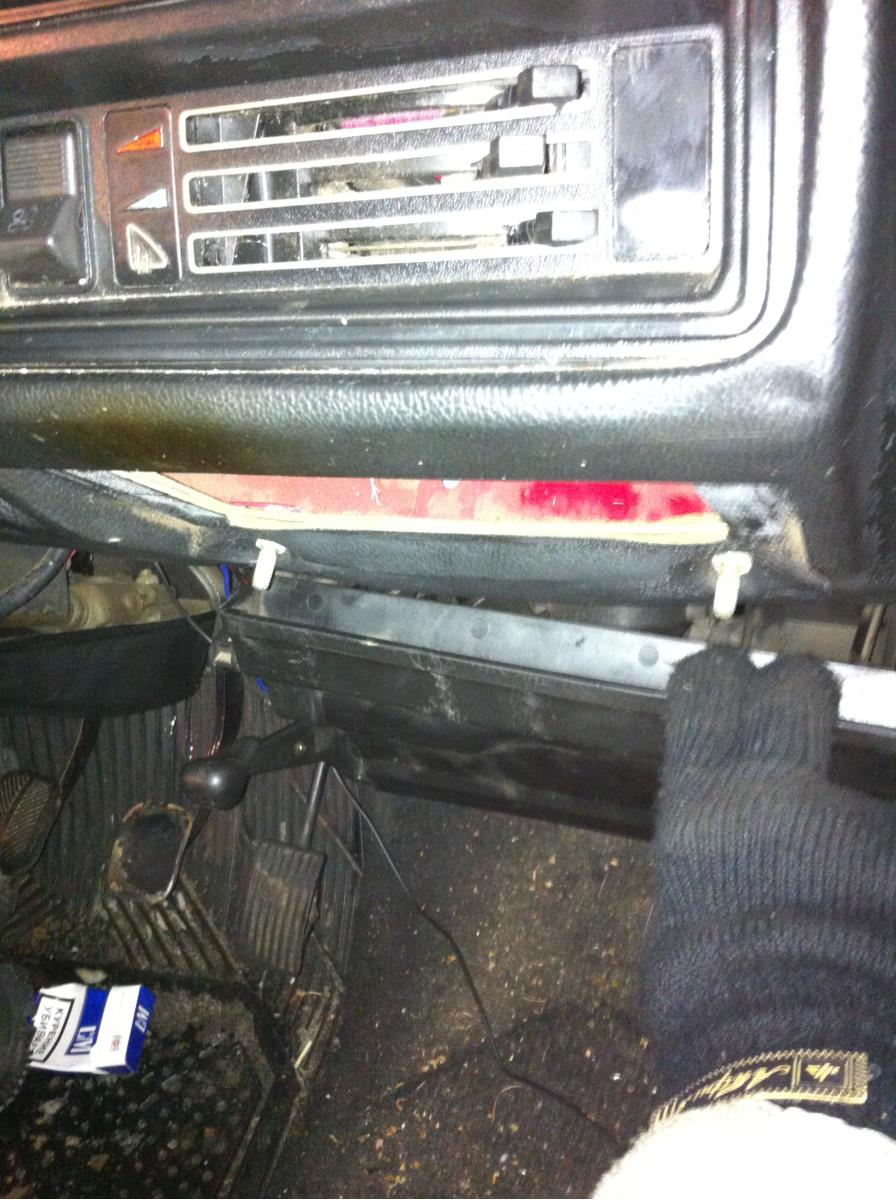

Фух, 3 дня возни и добрался до радиатора))) так то вроде целый он, сзади только сыроват.
Я так понял осталось из под капота открутить 2 самореза и он вытащится? Краник откручивать не надо? Он ведь на трубках радиатора сидит?
Непрочитанное сообщение zombie177rus » Вс фев 02, 2014 17:51:15
2 самореза из-под капота можно и не трогать...

А можно и открутить, все ж удобнее будет на место ставить, тем более первый раз. Кран можно не снимать.
