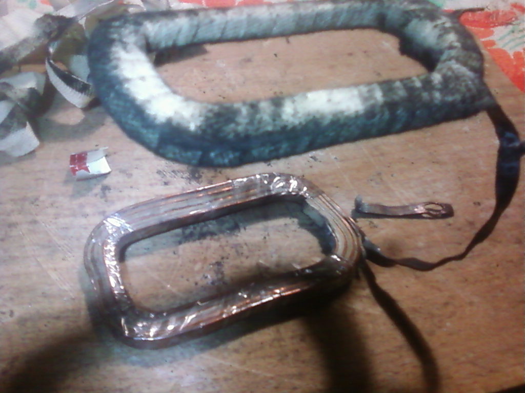

...Для тех, кому интересно.
Вскрыл сириесные обмотки статора стартера. Выводы на щётки и соединитель между обмотками оказалось крепятся пайкой к самим обмоткам (хотя может есть и цельные обмотки). Выводящие концы естесственно оказались отвалившимися. Задача - припаять концы и намотать обратно тряпку, которой обмотка была обмотана! И в будущем не теребить концы, садить их на контакты щёток путём подгибания аккуратно, придерживая пассатижами.
При сматывании тряпки наматывал на обмотку скотч, чтоб не развалилась обмотка.

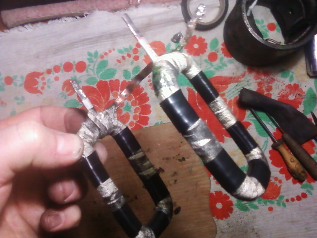

Непрочитанное сообщение X-TAZ » Чт янв 23, 2014 14:21:02
Ну вот впринципе всё гуд - спаял...побольше припоя...а то предыдущая пайка такая жиденькая была. Сейчас покрыл паянные места лаком...засохнет, замотаю и установлю... Единственное долго пришлось растачивать болты, которые крепили обмотки к статору, их же раскернили там ...гравером и ударной отвёрткой открутил...Теперь просто посажу на фиксатор резьбы.
Вчера на роторе, который уже достиг минимального размера 39 мм в диаметре, между ламелями убирал изоляцию - углубил почти на 1 мм - как на новом коллекторе!

Почему с утра? На машине у меня щас стоит стартер другой... с другим статором! Кстати судя по суперкручению его я вижу что я 3 года ездил с отпавшими контактами на ремонтируемом статоре. Видно что на нормальном такая моща, что и масло густое холодное в минус 10 не помеха. И редукторный даже не нужен. А по старому статору вижу что на крышке со щётками был перегрев - аж в одном месте попалвился пластик изолирующий...очень похоже что этот выводной конец с обмотки грелся при долгом вращении.
А ещё вот один момент - на выводах есть отверстие - так на новом статоре это отверстие как раз попадает на болт контакта щётки, а на этом шо отпали - не попадало - выводы коротковатые - и контакт брался кончиком вывода, а в этом месте, где отверстие получалось малое сечение провода.(на фото)...возможно и в этом месте был нагрев. Так я сейчас это отверстие запаял...чтоб типа цельный провод шёл. И вышло вот так - уже собрал статор. Выглядит как новый...только изолентой для большей изоляции мотнул.... :relax:
контакт брался с кончика
