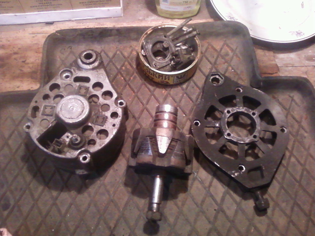

Непрочитанное сообщение X-TAZ » Пн ноя 11, 2013 15:18:21
X-TAZ писал(а):Сейчас у нас на рабочей машине на шестёрке начала гореть лампа отсутствия заряда аккума, если движок крутит менее 3 тыс оборотов. Когда даёшь больше - лампа тухнет. До этого месяца 2 иногда было попискивание либо ремня либо подшипников... гены или помпы.... Но никто ж не рвался шото ремонтировать.. ездили до последнего... Но сейчас когда горит лампа недозаряда, то не пищит ничего.... Машину уже отвезли на ремонт электрику, но мне всёже интересно это из-за щёток или шото поглубже.....ну ремень бы пищал если б не натянут был бы.. а то не пищит...
JET писал(а):Привезут - расскажешь.
Рассказую. Достался мне сегодня разобранный генератор Г221 370 1000 от этой шестёрки..... В котором был разбит подшипник сильно большой и плохой малый. И при этом на шестёрку купили НОВЫЙ генератор "дорожная карта" за 505 грн. А старый решили выкидывать. Ну естесственно я забрал - всего то заменить 2 подшипника и не хватает 1 болта длинного которых 4 должно быть. Вот нашёл кучу инфы о этом генераторе, но по поводу подшипников хочу уточнить - там идут 302 и 201 подшипники? А то у меня пока вот только такая инфа - "Генератор
Передняя опора вала 6-180302 У2С9 6302-2RS1 1
Задняя опора вала 6-180201 У2С9 6201-2RS1 1"
У самого меня на 2105 стоит генератор Г-250 Ж или Ж1 (он же вроди Г-250Н1.(сам не пойму пока - то ли от ГАЗ то ли от москвича у меня)). Кстати у меня не подключена контрольная лампа заряда акума. Шото мне старый хозяин рассказывал шо там нету вывода нулевого (цен трального) с обмотки статора. Вот рассматриваю есть ли всётаки там этот вывод по схемам. Мож кто знает есть или нету? А то я тут по схеме таки и не нашёл его -
Старый гена г221
Re: Все вопросы про ГЕНЕРАТОР. Том 3
Непрочитанное сообщение X-TAZ » Пн ноя 11, 2013 16:39:15
Отвечаю на свой же вопрос -
X-TAZ писал(а):генератор Г-250 Ж
X-TAZ писал(а):нету вывода нулевого (цен трального) с обмотки статора. Вот рассматриваю есть ли всётаки там этот вывод
Ответ отсюда - http://club.azlk.ru/index.php3?mode=article&id=47128
"Генератор Г-221 автомобилей ВАЗ отличается от генератора Г-250 (см.рис.1.а) тем,
что в нём от точки соединения обмоток статора есть вывод,который подключается к
обмотке реле контрольной лампы заряда (типа РС702).При работе генератора напряжение,снимаемое с этого вывода вызываеи срабатывание реле; контрольная лампа разряда при этом гаснет,сигнализируя таким образом об исправности генератора."
Может есть какой нибудь другой способ включать лампу контрольную при отсутствии заряда если нету этого вывода нулевого? А может такой вывод можно вывести самому в Г250-Ж?
