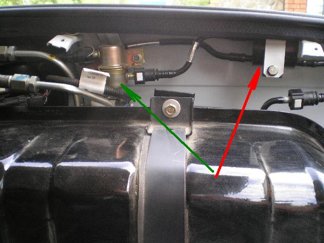

Непрочитанное сообщение Буйный » Вс сен 22, 2013 4:37:25
true писал(а):у меня Евро3, так у меня только два клапана стоит за обшивкой...
Так и есть - перепускной и гравитационный. В "экстренных" ситуациях б/бак общается с атмосферой через клапана в своей заливной пробке.
так,при открывании крышки бензобака всегда происходит характерный (Пшшш) да и бензинчиком в салоне попахивает.... (куда лезть не знаю уже)
как узнать,и можно ли проверить эти клапана на работу перепускной и гравитационный
