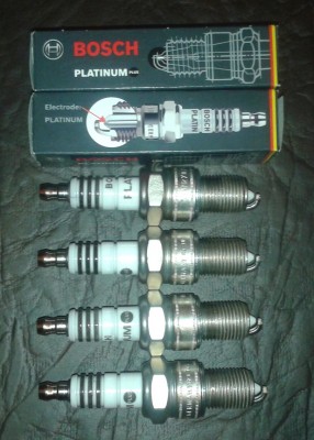

Ну что ж... значится я счастливый обладатель тонкоэлектродных свечей бош платинум.
Одно напрягает, окалина на электродах на крышке распределителя(внутри, от бегунка) приводит к нестабильным холостым и "попукиваниям" на прогреве. Лечится чисткой от окисла раз в 2-3 месяца.

А один гуру говорил, что это дело не влияет ...LЁLIK писал(а):... Одно напрягает, окалина на электродах на крышке распределителя(внутри, от бегунка) приводит к нестабильным холостым и "попукиваниям" на прогреве. Лечится чисткой от окисла раз в 2-3 месяца.
- Буйный
- Сообщения: 42213
- Благодарил (а): 2722 раза
- Поблагодарили: 5095 раз
Re: Свечи зажигания, кто что посоветует?
..и правильно говорил, если зазор не лошадиный от эрозии. Там дело, видимо, в другом.гость писал(а):А один гуру говорил, что это дело не влияет ..
