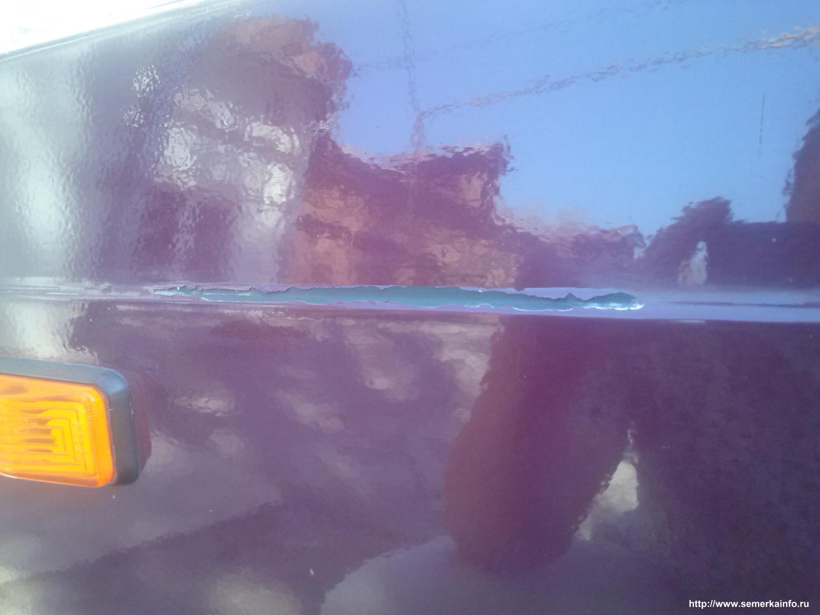

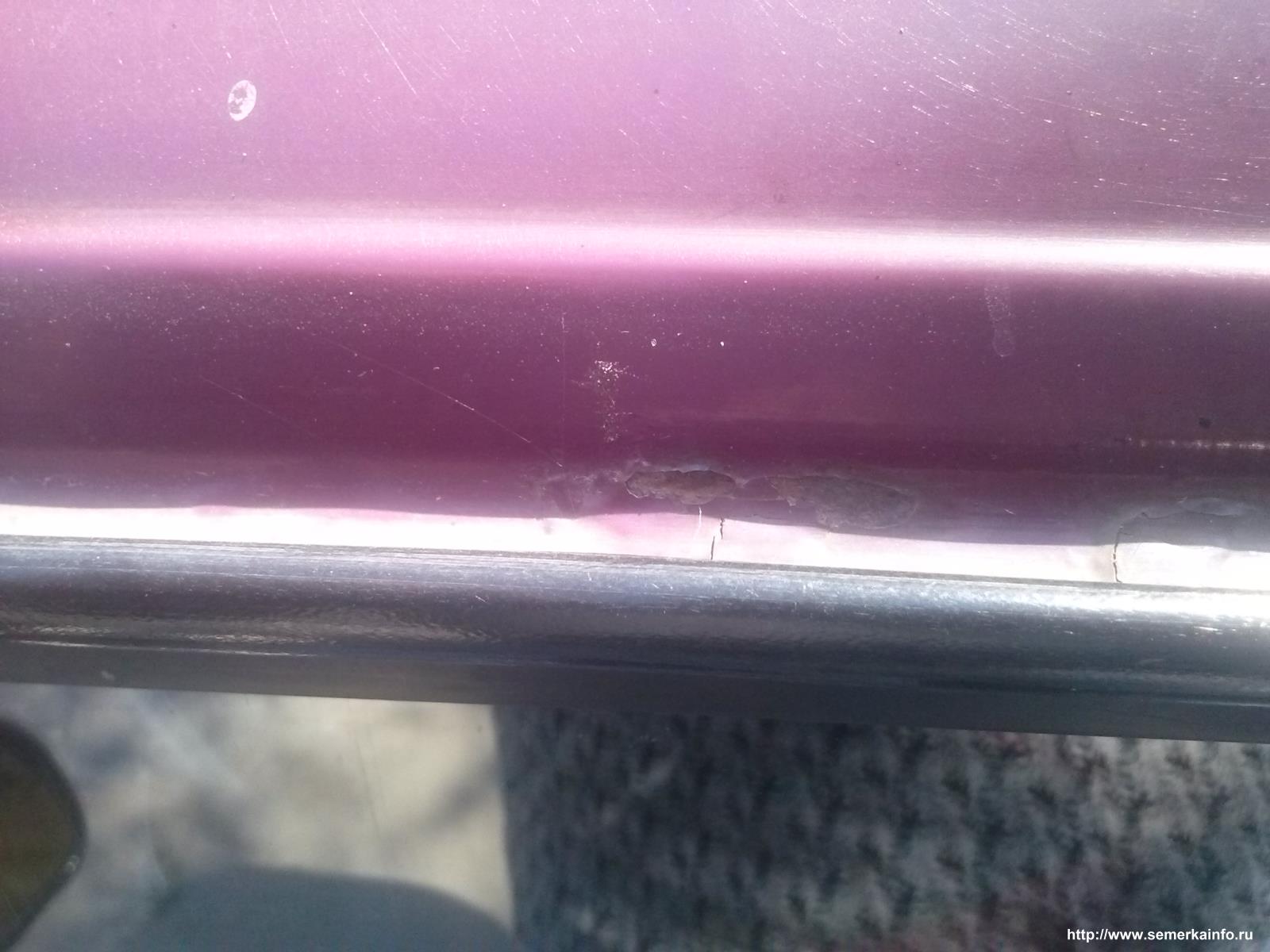

Покраска крыла
Непрочитанное сообщение Necros » Вс авг 25, 2013 16:29:46
На крыле вышелушелась довольна длинная полоса и края у нее вздулись
. Крыло немножко расходится в оттенках, видимо красилось ранее. Как с такой можно побороться? Еще есть вот такая плохая штука где крепежи верхнего багажника
. Вычистить все наждачкой р150, грунтовать двухкомпонентным и красить баллоном с дальнейшей полировкой?

Непрочитанное сообщение Aleksandr » Вс авг 25, 2013 20:57:16
Necros писал(а): Вычистить все наждачкой р150, грунтовать двухкомпонентным и красить баллоном с дальнейшей полировкой?
конечно же нет, надо делать все соблюдая технологию подготовки и покраски,я уже где то в данной теме расписывал как и что делается .
грунтуется под 240-280 градацию шкурки но никак не под 150.
