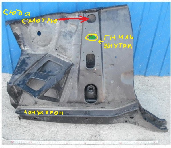

Непрочитанное сообщение bilbo » Вс авг 04, 2013 12:44:18
Нашел дырки в подкрылках.
Это стойка или подкрылок, то что сверху лонжерона куда втыкается амортизатор, сами дырки выше.
Это вообще ремонтопригодно?
И как ремонтируется? Там деталь в сборе покупается (с лонжероном) или отдельно стойка и брызговик?
[img]http://www.зпваз.рф/cat/unit/image/262/250/1/image.pjpg[/img]

Непрочитанное сообщение zombie177rus » Вс авг 04, 2013 15:37:16
Так где дырки?
Re: Сварка кузова, коррозия, замена деталей, латание, ремонт
Непрочитанное сообщение bilbo » Вс авг 04, 2013 16:51:32
не знаю как правильно звать эту деталь.
по идее это брызговик который крепится к переднему лонжерону.
на него приварена стойка в которую вставляется амортизатор.
проржавело выше верхней гайки амортизатора.
я так пониаю что скорее всего сгнила вся стойка.
насколько реально её менять? и в сборе или нет.
Непрочитанное сообщение bilbo » Пн авг 05, 2013 8:06:49
Нашел вроде бы. :yes:
"Делов 5 минут"
Эта фигня (стойка стакан) срезается с брызговика и меняется отдельно.
Брызговик если что латается.
Ну как то так. :fear:
