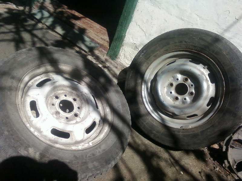

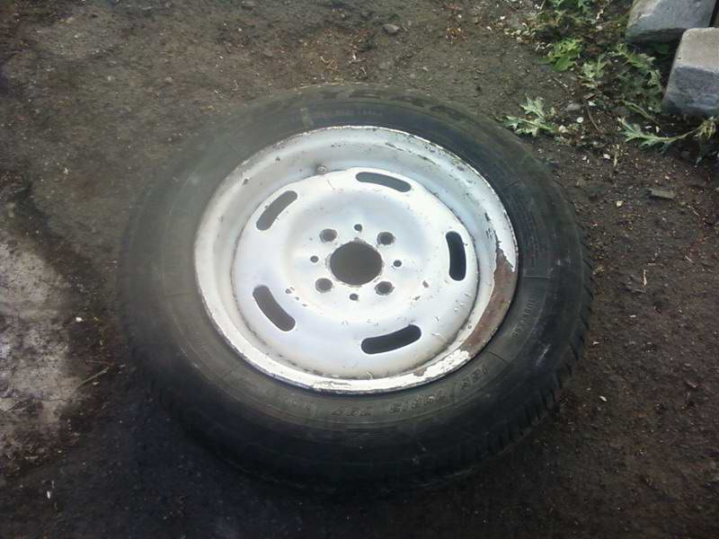

А вобще принципиально или нет разные диски если стоят? У меня вобще одинаковые стоят а в запаске вот этот серый стоит. Там на нём отличительные три выступа и дырок побольше по окружности.
Пробовал этот серый ставить - стоит нормально!
А то когдато пробовал диск с круглыми дырами по окружности - говорили такие на ланосах и шестёрках стоят - так у меня с ним болты были длинноватые и черкали внутри за пружину троса ручника...

Исходя из статьи, тот что стоит, прислонившись к стене (на фото): диск 2101 с выступами под хром. колпак.
А диск, который лежит 2108, читал, что на классику их ставить не желательно, ибо вылет другой и идет бОльшая нагрузка на ступечные подшипники.

X-TAZ писал(а):А вобще принципиально или нет разные диски если стоят? У меня вобще одинаковые стоят а в запаске вот этот серый стоит. Там на нём отличительные три выступа и дырок побольше по окружности.
Тот, что у тебя на переднем плане - диск 2108. На классику ставить не рекомендуется, у него вылет больше - колея заметно сужается и нагрузка на подшипник становится больше.
Тот, что сзади - диск 2101. Вылет у него меньше 2108, но больше 2106. Стоял на копейках и двойках.
Тот, что с круглыми отверстиями - это 2106, сток для классики, ставился с завода на все модели с 90х годов по 2012.
Еще бывают диски с ижевских машин (21065 и 27175)- вылет как у 2106, а рисунок как у 2108, и достаточно редкие диски 2105 с пятью продолговатыми отверстиями - у DJTigra такие :) И те, и другие годятся на классику.
Что касается Ланоса и прочих нексий, на них можно поставить любой вазовский диск, но с некоторым несовпадением отверстий под болты (на Ланосе 4х100, на ВАЗе 4х98), чревато откручиванием на ходу. Но некоторые ездят :fear:

Непрочитанное сообщение X-TAZ » Пт май 10, 2013 13:56:59
Sindrom писал(а):А диск, который лежит 2108, читал, что на классику их ставить не желательно
Да я знаю шо белый диск восмёрошный... я их брал на шиномонтаже вместе с покупкой шин новых... Машину видели и сказали шо туда этот диск нужен. Старый были покоцаные мои и типа бескамерка не держала бы там сказали. Ну я и брал там 2 диска новых.
Йожык писал(а):Тот, что у тебя на переднем плане - диск 2108. На классику ставить не рекомендуется, у него вылет больше - колея заметно сужается и нагрузка на подшипник становится больше.
Вот такие у нас работают умные шиномонтажники.. Как и сервисмэны.... Как блин можно людям доверяться не знаю....
Йожык писал(а):колея заметно сужается
О так может поэтому я схождение не смогу нормально сам померить.....

Провёл токошо замеры... Кстати и пятёрошный диск тоже у меня есть. Так вот :
те 2 диска, шо я ранее показал -восьмёрошный и получается копеечный - глубина снаружи до места посадки - 45 мм.
Далее шестёрошный диск с кругляками понаруже- 50 мм, а вот именно пятёрошный с пятью отверстиями по окружности - вобще 52 мм!
Получается копеешный и восьмёрошный одинаковые.
Шестёрошный - 50 мм
Восьмёрошный - 45 мм.
Пятёрошный - 52 мм
