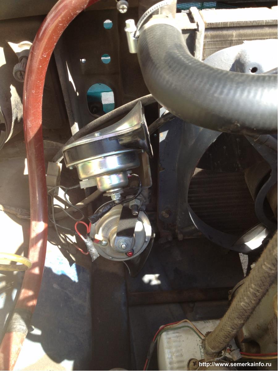

Кое-кто просил показать новые дудки. Ну и еще несколько фоток.
клаксон 2106

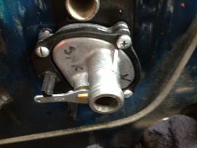

marsel2442 писал(а):IMG_0163.JPG
А что за краник?

Непрочитанное сообщение bilbo » Ср май 08, 2013 17:15:22
А что за краник?
Весчь!
От 2108. :thum1:

Непрочитанное сообщение Василь » Ср май 08, 2013 18:43:39
bilbo писал(а):
А что за краник?
Весчь!
От 2108. :thum1:
:yes: кран керамический ваз 2108 ЯВВА

Непрочитанное сообщение Василь » Пт май 10, 2013 18:28:16
Кое-кто просил записать звучание клаксона. :)
[youtube]PisjJ-4P4qo[/youtube]
