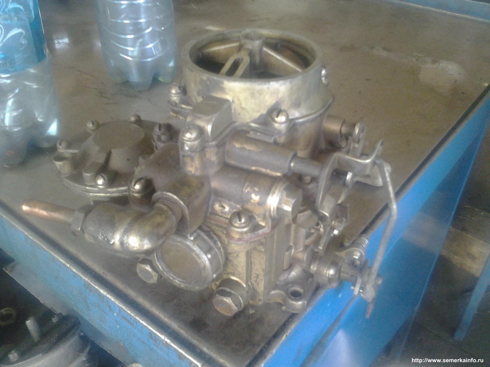

Внимание! Отчет!
Сегодня еще заводили. Первичный запуск показал, что прогретый до рабочей температуры двигатель на ХХ посылал педаль газа ко всем чертям :wacko: . Был разобран\промыт\продут\собран\поставлен карбюратор (К135МУ вроде :eptel: ), вследствие чего двиг стал заводиться с полтырка, и стабильно реагировал на "газульку" LOL . Завтра регулировка ХХ. Зажигание не трогал, но руки так и чешутся залезть посмотреть, шо там за свечи :bounce:

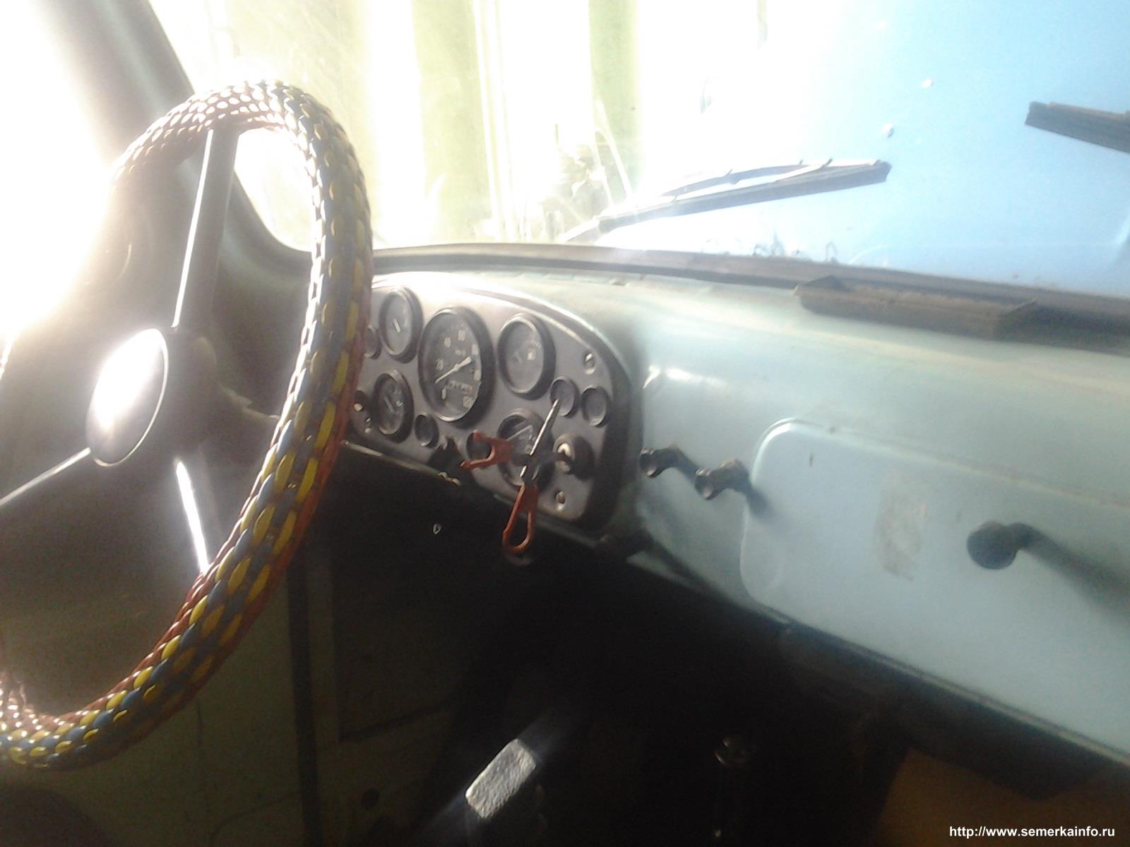

Ну и фотки естессно (с телефона, строго не судим :) )

Сам карбюратор. К135, был промыт и продут, сейчас уже стоит на месте
Салон :) в планах поставить магнитолу рядом с блоком управления печкой и кинуть калонку на пассажирский коврик.
Панэлька. В планах замена всех ламп и замена подсветки))

Жигуль писал(а):в планах поставить магнитолу рядом с блоком управления печкой и кинуть калонку на пассажирский коврик.
Жигуль писал(а):Панэлька. В планах замена всех ламп и замена подсветки)
От мОлодёжь! Ты машину сначала на твёрдые ноги поставь, а потом за финтифлюшки принимайся :cigar: .

Тут параллельно всё LOL . Подсветку и лампы хочу поменять из-за их перегоревшего состояния.
Вроде как очень даже нужная весчь...также движок дворников поменять надо, ибо этот навернулся. Ну и, наверное прямоток, ибо из глушителя сегодня мыши летели :yucky: . Ну и из-за звука канечно))
