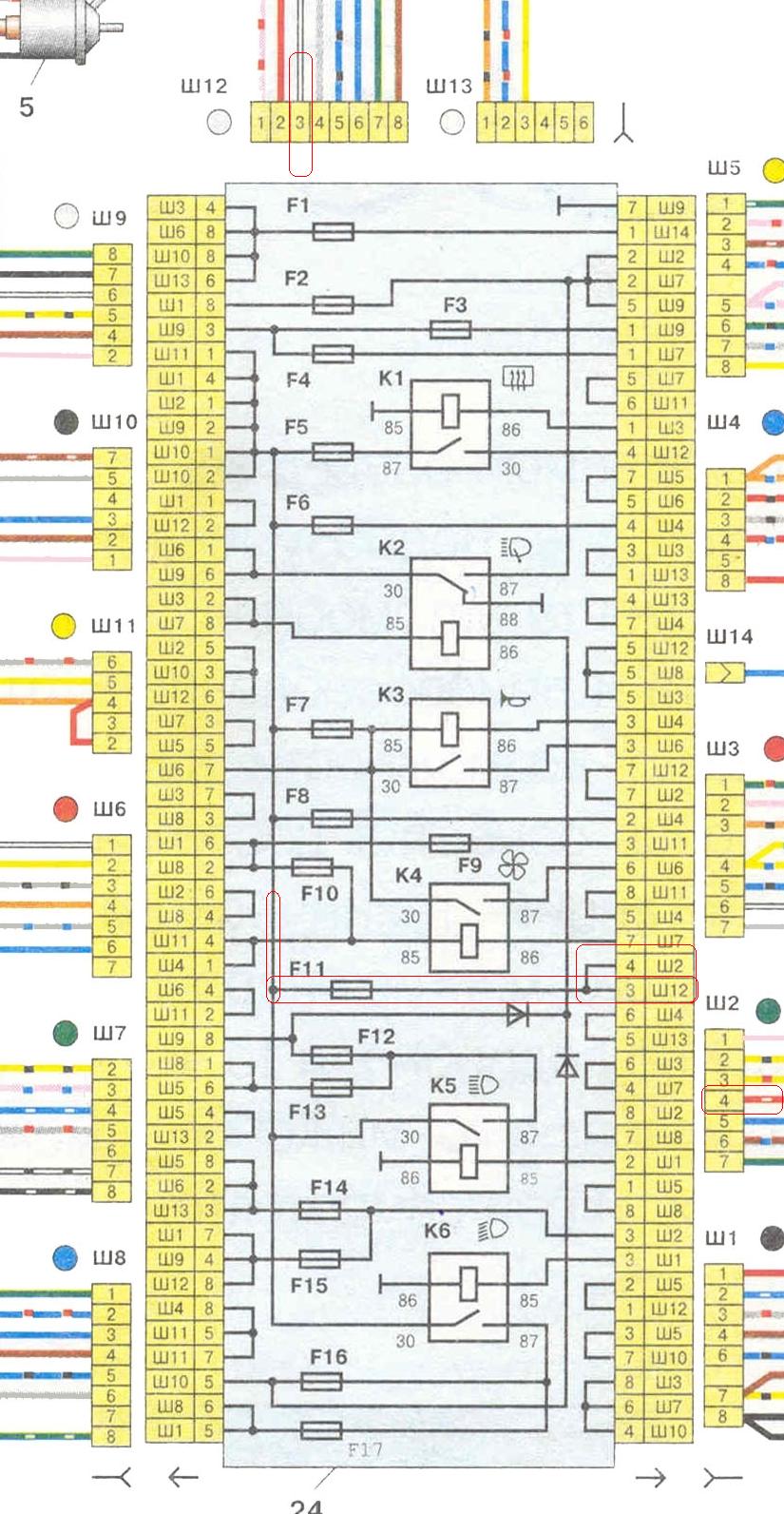

Непрочитанное сообщение D.I.M.A.R. » Пн окт 08, 2012 20:58:00
Рома Лев писал(а):я так понимаю придется ЧЯ разбирать смотреть.
попробуй прозвонить, если есть чем.
Питание стопов и салонного света берется напрямую с АКБ
На картинке выделил какие участки прозванивать. (Один контакт на +акб, далее вторым звонить выделенные красным участки)
Re: ваз 2107 не горят стопы
Непрочитанное сообщение гость » Вт окт 09, 2012 7:02:25
Рома Лев писал(а): Пред целый,Разъем шевелил -дергал результата 0,я так понимаю придется ЧЯ разбирать смотреть. :hmmm:
Разбирать не спеши. Сначала прозвони. Потом можно подать "+" напрямую, минуя ЧЯ.

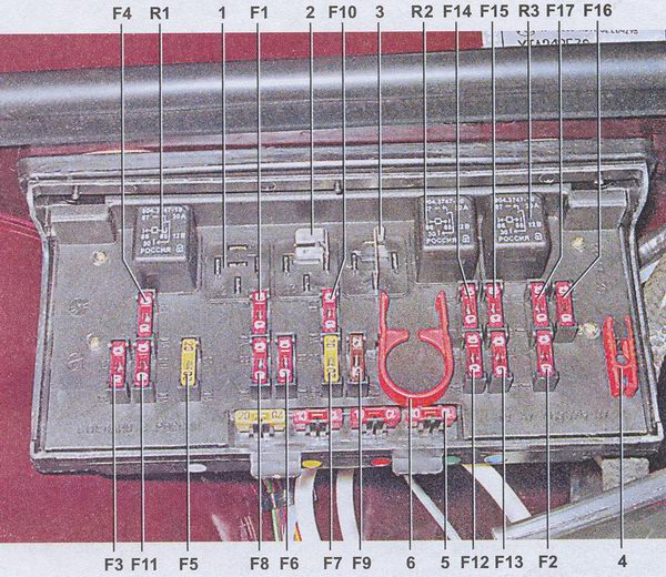

Непрочитанное сообщение Tray72RUS » Ср мар 27, 2013 18:33:46
D.I.M.A.R. писал(а):идет, тот же самый что и свет в салоне защищает F11
Если плафоны сбоку в салоне не горят то предохранитель F11 под замену.
если не пред. то проверка ламп, проверка кнопки выключения, проверка проводов (прозвонка)
но у меня не такие как на картинке преды а старого образца.
Вот вроде
Благодарил (а): 299 раз
Поблагодарили: 624 раза
Re: Не горят стоп сигналы
Непрочитанное сообщение D.I.M.A.R. » Ср мар 27, 2013 18:37:26
Tray72RUS писал(а):но у меня не такие как на картинке преды а старого образца.
ну и что, номера такие же, на стопы идет F11 смотри крышку с обратной стороны
