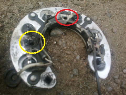

Постоянно горит диодный мост!
Непрочитанное сообщение verwolf7 » Пт фев 22, 2013 21:39:25
Всем привет!
уже меняю 3й диодный мост на генераторе 2108 в чем может быть проблема?! после долгого использования ПТФ перегорает среднее кольцо соединителя болта. что делать где искать?!
заранее благодарен!
перенесено Andy

verwolf7 писал(а):... среднее кольцо соединителя болта ...
Да, вот это б понять - можно жить LOL
verwolf7
Сообщения: 48
Зарегистрирован: Пт авг 31, 2012 19:37:52
Модель авто: ваз 21043
Re: Постоянно горит диодный мост!
Непрочитанное сообщение verwolf7 » Пт фев 22, 2013 22:09:28
желтым не мой контакт но тоже самое на моем контакте только красного цвета!

Хочешь по уму? Меняй гену на 80-100а: они покрепче. Забудешь :yes: всё.
verwolf7
Сообщения: 48
Re: Все вопросы про ГЕНЕРАТОР. Том 3
Непрочитанное сообщение verwolf7 » Пт фев 22, 2013 22:32:43
конструктивно они ни чем не отличаются особенно диодными мостами.
55 А хватает с головой и не факт что после замены не буду лазить и менять мосты также

Непрочитанное сообщение KSN » Пт фев 22, 2013 22:42:53
verwolf7
Проверь на статоре выводы фазных обмоток, хорошо ли они пропаяны на колечках?

verwolf7 писал(а):конструктивно они ни чем не отличаются особенно диодными мостами 55 А
бред несешь :thumbsdow , просто так придумал? они даже внешне заметно отличаются. Про конструктив и электрические характеристики молчу. :whistlin:
Диодные мосты так же имеют заметные различия (электрические и конструктивные)
verwolf7 писал(а): и не факт что после замены не буду лазить и менять мосты также
езди как хочешь
