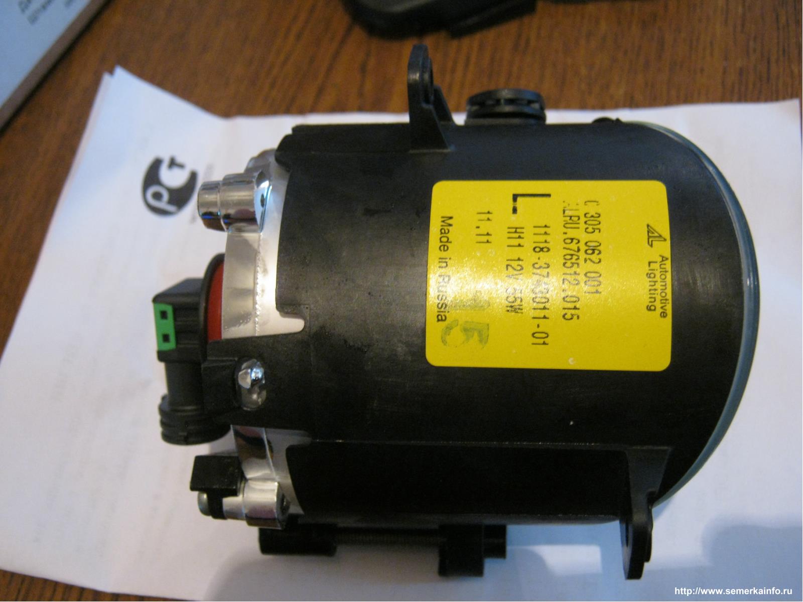

Прикупил ПТФ штат.
BOSCH (аутомотив лайтинг) и комплект проводов.
Завтра буду инсталировать. :rolleyes:

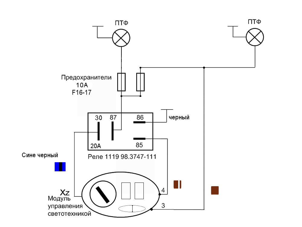

Вообщем поставил седня ПТФки.
Бампер не снимал.Снял только передние подкрылки.Ставятся фонари как родные...)))
тока подкрылки снимать сложно....
Протянул провода в монтажный блок и там поставил рэлюху.Все это дело подключил в МУС (Модуль Управления Светом),в штатную кнопку.
С МУСа выходит два контакта.Управляющий и контрольный.Контрольный подключается непосредственно к силовому проводу после рэле и преда.(для контроля горят ПТФ или нет)
Вообщем все работает,я доволен.
Фоток процеса не делал т.к. в гараже холодно и не до того было.
подключал по этой схеме

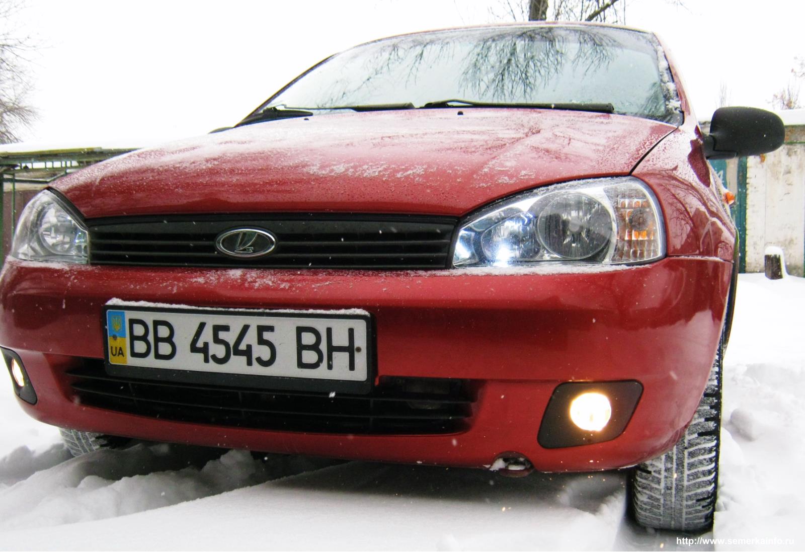

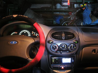

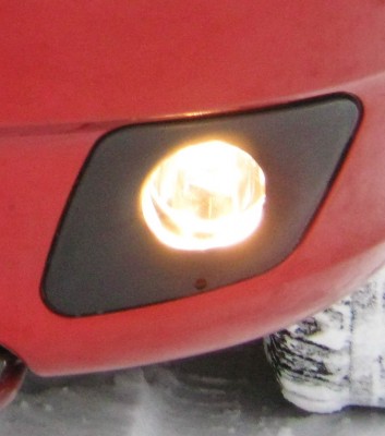

так светят днем

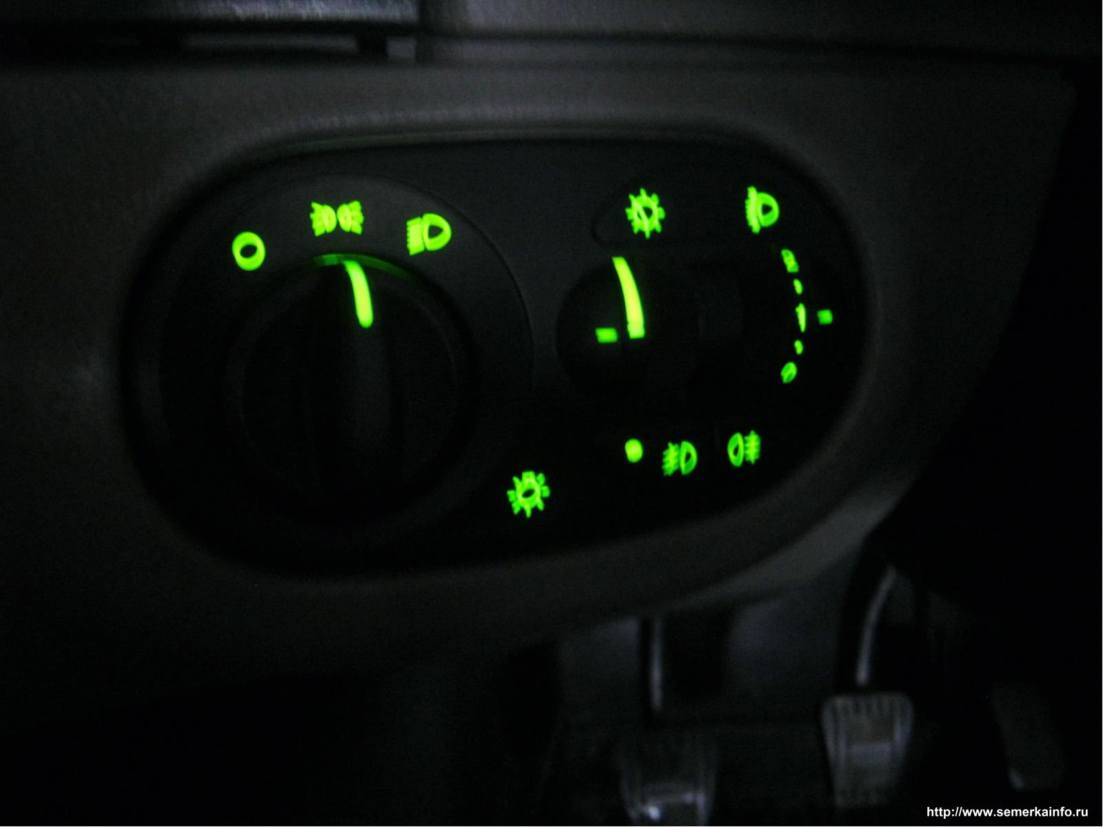

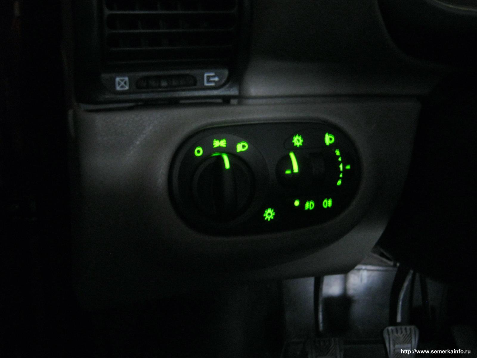

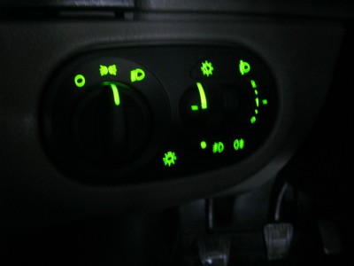

кнопка ПТФ передних и задних
и немного фоток салона)

Противотуманки настраивал по свету?
Сообщения: 47837
Благодарил (а): 1515 раз
Поблагодарили: 3787 раз
Re: Тачка-2 )
Непрочитанное сообщение Антон80 » Вс янв 27, 2013 10:52:34
настраиваются ли они вообще? Предусмотрено ли?
ella
Сообщения: 1159
Откуда: луганск
Поблагодарили: 24 раза
Re: Тачка-2 )
Непрочитанное сообщение ella » Вс янв 27, 2013 16:17:33
Антон80 писал(а):настраиваются ли они вообще? Предусмотрено ли?
Rush писал(а):ella
поздравляю с приобретением!
Да,настраивал! настройка предусмотрена,там снизу дырочка под шестигранник.
Я их в гараже настроил-немного ниже ближнего.
Ну если-что еще подстрою,потому как вечером пока их не испробовал в действии.....
