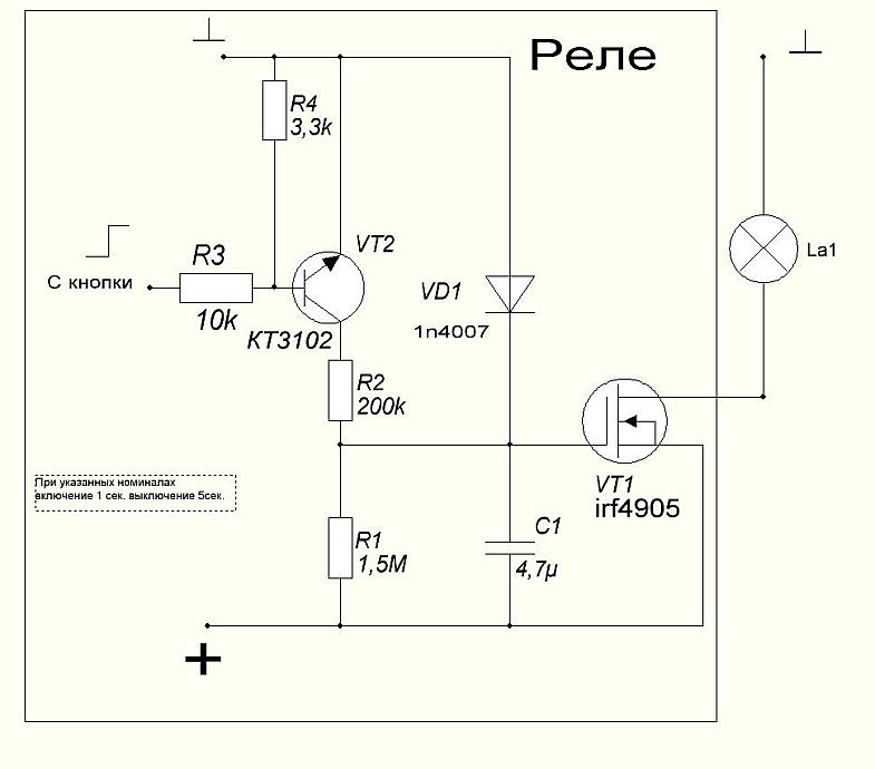

Друзья подскажите, если собрать на каждую фару отдельный блок плавного включения ближнего света по вот этой схеме, будет сильно греться транзистор?

Сильно. :yes:

Как уменьшить нагрев полевика?Так то он держит до 74 А и малое сопротивление у него, а в одной фаре БС около 7А?

После плавного розжига как-то шунтировать транзистор контактами реле :hmmm:

не реле не катит...нафига оно в блок фаре когда там будет платка размещена...шунтировать контакты тогда лучше уже резистором на пару сотен Ом.

Vita писал(а):Как уменьшить нагрев полевика?Так то он держит до 74 А и малое сопротивление у него, а в одной фаре БС около 7А?
Экспериментально радиатор подогнать.
Vita писал(а):.шунтировать контакты тогда лучше уже резистором на пару сотен Ом.
Лампа - не светодиод. :no:

то что нужен радиатор это понятно...я так понимаю нагрев полевика будет проходить в момент плавного розжига БС а когда он будет уже открыт то интенсивного нагрева уже не будет...так или я ошибаюсь? может подскажите более мощный полевик который можно использовать чтобы использовать маленький радиатор по площади...для уменьшения размера конструкции?

Vita писал(а): а когда он будет уже открыт то интенсивного нагрева уже не будет
Наоборот, ведь это не ШИМ схема, полевик будет открыт постоянно и через него будет протекать ток лампы.
Vita писал(а): может подскажите более мощный полевик который можно использовать чтобы использовать маленький радиатор по площади...для уменьшения размера конструкции?
Дело ведь не в мощности, полевики в ТО220 выдерживают токи до ста ампер в зависимости от марки и от режима работы, но обеспечение температурного режима это другое. Так что, всёж, поэкспериментируй с радиаторами. :yes:
