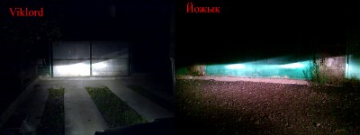

это мой оригинал файла из камеры и твой оригинал. Понимаю что сравнивать камеру с мобилкой не совсем то, но все же:

теперь испохабим качество моего снимка. Так сказать загрубим его до качества мобилки. Опять-таки все условно.

А теперь приведем обе картинки к "общему знаменателю" по "черной точке"

Смотри какая штука получается у меня до ворот 7 метров (длина моего дворика перед гаражом). а твой снимок как будто (это мне так кажется) сделан метров с 3...4. По моему по степени освещенности и четкости светотеневой границы весы склоняются в сторону ламп накаливания.

а суть в чем. может газоразрядная лампа и светит ярче. это очевидно. Но вот правильнее использована мощь света в лампе накаливания. Ибо распределение освещенности во всех точках более равномерно чем у газоразрядной лампы впендюренной в "рифленую" оптику.

Отсюда вывод. Ребята, давайте жить дружно, не жечь себе и другим глаза глядя на дугу почти электросварки, и следить за состоянием ШТАТНОЙ оптики. Собственно как того и требуют ГОСТы и ПДД.

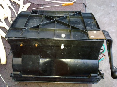

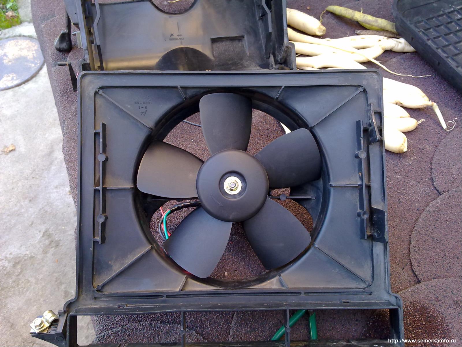

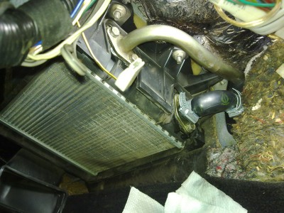

Дело было вечером, делать было нечего.
За окном дул холодный октябрьский ветер и моросил то ли дождь, то ли дождь переходящий в туман, температура +4... Но мы ведь комсомольцы, и не ищем легких путей...
Короче говоря полез я менять заклинивший двигатель отопителя. Ну а попутно и кран махнул (как выяснилось при разборке подтекающий) на 2108 по методе камрада Mizhgan.
Про все гадости связанные с качеством местного автосельмага, рассказывать не буду - зла не хватит. Но именно из-за некачественных з/ч, а в частности металлических трубок и прокладок (кстати прокладки таки пришлось резать из паронита), данная эпопея разрослась на 3 дня работы вечерами. Но главное, что теперь все позади, работает, "фунциклирует", и попутно в канун праздника автомобилиста исправлено еще куча разной мелочевки, до которой, при обычном стечении обстоятельств, просто не доходили руки.
А теперь фото.

Пояснения к фото ниже

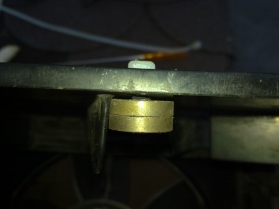

файлы 988...990 - установка магнитной защелки (на самарий-кобальтовых магнитах, кто знает - тот поймет :thum1: ) на "поддувало", взамен обломаной в первый же год эксплуатации пластиковой. До этого "хау-ноу", почти 7 лет обходился куском поролона определенных размеров, который подкладывал между тоннелем КПП и поддувалом. Эдакий поролоновый кирпичик. На торец поставил его - закрыл поддувало. На бок положил - нечто среднее при котором и пятки не жжет и на стекла поддувает, убрал совсем - сушим лапы.

Любители внедрять комповские кулера в левый воздуховод, с целью улучшения обдува водительского стекла (бокового), - обратите внимание на защелки обведенные красным цветом (фото 987-1). Данные защелки позволяют настроить степень открытия боковых заслонок. Т.е. делаем открытие правой заслонки чуть меньше (на 2 зубца), чем левая, и получаем фантастический воздушный поток в водительское боковое стекло (при закрытом поддувале разумеется). Так что никаких доп кулеров и не надо. Но правда одна оговорка. Корпус печки который состоит из трех частей. Должен быть правильно собран. Особое внимание малейшим перекосам при установке - их быть не должно. Есть перекос - разбираем снова и и разбираемся почему он возник, устраняем. Правильно собранная печка дует дай боже как, без всяких переделок.

Автор, расскажи пожалуйста по подробнее про установку краника на печку от ВАЗ-2115. Это же гениально! :hmmm: И что за магнитик ты вставил в печку?
