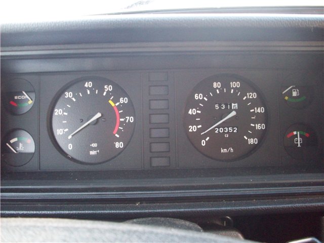

Вот подробности проблемы
так выглядит приборная панель (авто только что завел после ночной стоянки)
не работает тахометр.температура.топливо. зарядка доже не правильно показывает Вот видео завел не чего не работает(внимательно на 1.24 просмотра момент включения приборов)

1,25 внезапно! Всё таки что то с питанием приборки, оранжевый провод,
и генератор кстати напругу не дает пока не врубится приборка потому что возбуждение на него идет через контрольную лампу в приборке всё через тот же оранжевый провод.
значит это не предохранитель точно, т.к. вольтметр бы тоже не работал.
Интересно а как же поворотники? Если работали то значит у самой приборки не контачит этот оранжевый провод

Огромное спасибо. сниму панель и посмотрю чего там да как с этим злосчастным оранжевый провод

на почледних семерках уже неоднократно писал, плохо пропаянна приборка само по себе, т.е. разъемы, вынимай приборку и пошатай постучи по ней, где то в самой приборке теряется контакт...
старичок, D.I.M.A.R. тебе правильный ход мысли подал

нет, получается что надо разбирать саму приборку, тобиш снимать плату, снимать колодки с разъемов, тобиш высверливать заклепки, и пропаивать все разъемы в колодках на плате, обратно колодки посадить либо на маленькие саморезики, либо если хочется естетики то на вытяжные заклепки подходяего диаметра...

СИМПТОМЫ: на морозе стартер крутится, двигатель не запускается, приборная панель не горит хотя прикуриватель-фонари-аварийка-обогрев-дворники-сигнал - РАБОТАЮТ. Через 3-5 (и дольше) минут - приборная панель загорается и всё работает. А надоело! Хочется как у людей:)
Пропаял ЧЯ (монт. блок) - БЕСПОЛЕЗНО!
Предохранители целые. Контактные группы везде почистил и обжал (под приборной и на ЧЯ).
Замок зажигания поменял.
Проводку на предмет оплавления просмотрел - нету.

Да не надо её читать. Надо снять приборку, предварительно отсоединив все колодки идущие к ней, так вот ответные части колодок прикреплены к самой приборке, а их клеммы нужно припаять намертво. Остывание/нагревание - вот и "плавающий" контакт. Где то была тема с фотками.VVB писал(а): сейчас почитаю книжку.

Колодки приклепаны к корпусу и плате,аккуратно высверли заклепки,после пропайки колодки посади на винты с гайками и гровером,либо саморезы подбери.
Кстати на Нивовской приборке контакты запаяны сразу и колодки саморезами прикручены.До приборки 2107 прогресс не дошел...

Приборную панель снял (заодно и реле зажигания поменял).
Алюминиевые заклепки высверлил.
Ножки "пап" крепятся медными клепками. На вид вроде всё нормально, но, приступаю к их пропайке.

Теперь отчет о проделанной работе:
1. Снял приборную панель.
2. Поменял реле зажигания (при этом не стал покупать новый, а для контроля просто поменял реле на аналог из ЧЯ (монт. блока). В последствии убедившись, что необходимости в этом не было, реле был рабочим.
3. Аккуратно высверлил на приборной панели АЛЮМИНИЕВЫЕ заклепки (их 8 штук).
4. Ножки "пап" (контактных групп) крепятся к плате медными заклепками. На вид все ножки были в идеальном состоянии, не шатались и выглядели как новые.
5. Пропаял все ножки "пап" (отдельно каждую) так, чтоб припой держался одновременно - на дорожке платы - на ножке - на медной заклепке.
6. Затем, собрал приборную панель посадив её на болты с гайкой и гравером вместо высверленных алюминиевых заклепок.
7. Уже когда протирал пыль заметил МИКРООБРЫВ одной из дорожек платы. Зачистил и пропаял это место.
8. Установил приборную панель на место, вставил ключ в замок зажигания (на улице мороз) и!!! О ЧУДО!!! всё работает!!!
Отдельные слова благодарности хочу сказать господам-автомобилистам под никами Буйный и рустем.
Честно, ни в жизнь бы не догадался паять то, что не вызывает ни каких подозрений.
