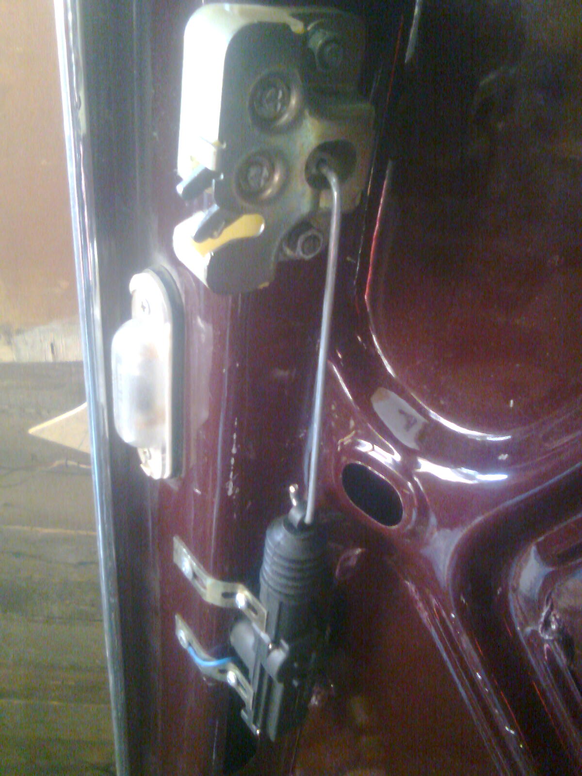

да выкиньте вы это реле,нахрена оно нужно??? одна кнопка нормально справится с приводом,прикладываю свои фоты (с телефункена)
,управление как с кнопки в салоне так и от сиги ну и + ключом еще можно открыть ,удобная штуковина оказываецца!!!!
