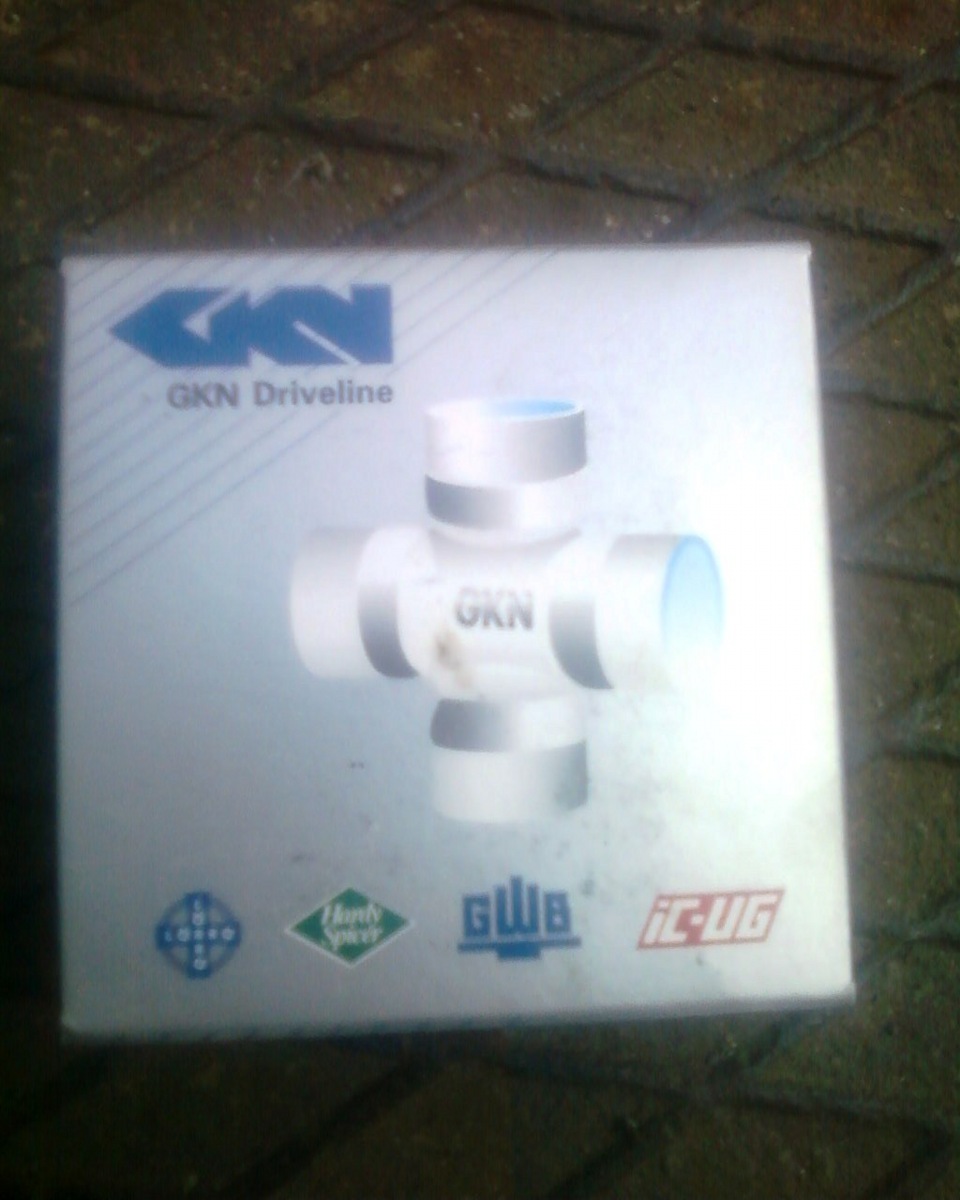

Уважаемые экстрасенсы, прошу помочь разобраться что такое.
1) 85-95км\ч - вибрации зада,далее - ниже 85 и выше 100 всё пропадает, раньше было значительно меньше :no:
2) Диски вместе с новыми кордиант спорт отбалансированы :hmmm:
3) на СТО техники заметили полгода назад люфт крестовины кардана (заднемостовой крестовины)люфт на выкрутку сечас около 2 см по вырхней окружности оси кардана, короче 1\6 оборота кардана болтается на не стучит, но значения не придавал... :sad:
4) бросаю газ - странный звук как будто металл трётся на сухую, звук сходен с тормозными колодками при томожении (типа металлического свиста) :crazy:
5) в ремонте на шарю, но жопой (креслом) чую чё то не так... :confused:
6) грешу на крестовины! :thumbsdow
парни, помогите, заранее адски благодарен... :boss:
и подскажите какие крестовины взять новые на замену (ремонт)... :cigar:
Re: Звуки, стуки, бряки в ходовой обсуждаем здесь
Непрочитанное сообщение JET » Сб сен 22, 2012 13:59:26
Меняй крестовину убитую.
Ставь GKN

Непрочитанное сообщение vantuzz4319 » Сб сен 22, 2012 14:39:37
Всё-таки, уважаемый JET, Вы думаете крестовина полетела судя по симптомам которые я под номерами написал? :cry:
кстати, машине уже скоро 8 годков стукнет...а в ней старый хозяиН менял тока один правый верхний сайлентблок))
Непрочитанное сообщение JET » Сб сен 22, 2012 14:54:18
vantuzz4319
Судя по написаному:
однозначно замена крестовины.

Непрочитанное сообщение vantuzz4319 » Сб сен 22, 2012 15:03:38
Спасибо, JET, попробую сменить, мне вот интересно как теперь проехать 700 км и штоб кардан в салон не закинуло)) Москва - Пенза вобщем, может ли эту убитую крестовину сорвать и что будет, а то меня некоторые "знатоки" напугали про пробитие днища и кардан на заднем диване будет меня ждать, либо оторвётся и колом в асфальт с подъём-переворотом пролечу хахах)).... Или прям ваще срочно менять в любом ближайшем сервисе?
Непрочитанное сообщение JET » Сб сен 22, 2012 15:09:38
vantuzz4319 писал(а):может ли эту убитую крестовину сорвать
может
