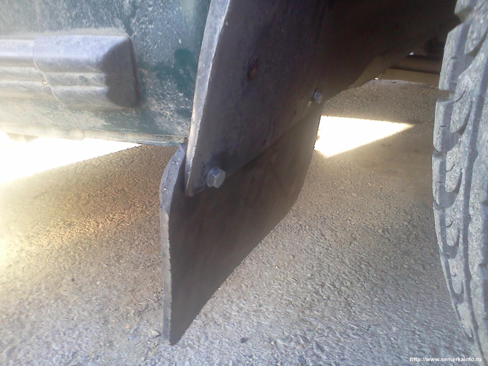

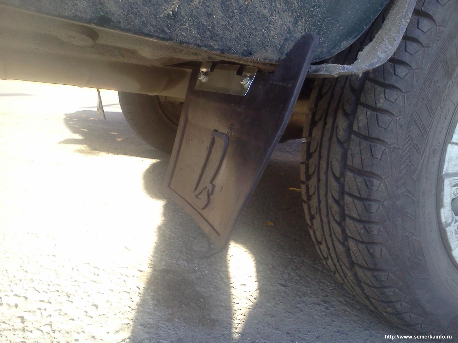

Сегодня наконец-то повесил брызговики. А то от старых почти ничего не осталось. Благо погода хорошая: солнышко, сухо, но при этом в джинсовой куртке не жарко.
Для этого были куплены два стандартных комплекта брызговиков: передние и задние.
Задние установил с помощью штатных прижимных планок и болтиков с гаечками без проблем. Только старые болты когда выкручивал, пришлось ВДшкой пользоваться.
Новые болты промазал литолом.
Насчет передних брызговиков задумался: может на штатные кронштейны повесить? Но, повтыкав и повозившись, понял, что они пойдут лесом.
Обрезал выступающие вверх края и повесил на подкрылки также на болтики с гаечками.
Результат мне нравится. Надеюсь, надолго хватит.
Фотки прикладываю.
Крепление передних
Крепление задних
