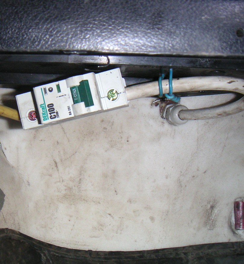

Дело ни в проводке. В ней я уверен. Но внештатные ситуации на дороге - вот, что двигало мной. Я же ни один на дороге. Да и в кювет несколько раз падал. Правда, все было зимой. МНе это нужно :beer2:
Только вот ни могу придумать, как его закрепить нормально :hmmm: :hmmm:

ни кола писал(а):Но внештатные ситуации на дороге - вот, что двигало мной.
не знаю таких внештатных ситуаций при которых на дороге может понадобится выключатель массы. вот хоть один пример бы услышать.
Да и эти внештатные ситуации скорее появятся от этого твоего автомата нежели от исправной проводки.
ни кола писал(а):Да и в кювет несколько раз падал.
дык тогда давай и в бак бензину по литру заливать а то мало ли что?
ни кола писал(а):Только вот ни могу придумать, как его закрепить нормально :hmmm: :hmmm:
лучше всего в мусорном ведре

ни кола писал(а):давно думал о выключателе массы в салоне . Сделал себе так. Китайский автомат - 100А, провод ПВ3- 35 мм.кв.
Автомат расположен под пассажирской полкой. К нему провод от аккумулятора, от автомата (желтый провод) напрямую к стартеру и на корпус.
А я поддержу: хороший, даже отличный вариант :D ! ...

спасибо. Искал, именно, самый короткий путь до стартера, и чтобы выключатель был в салоне на расстоянии вытянутой руки

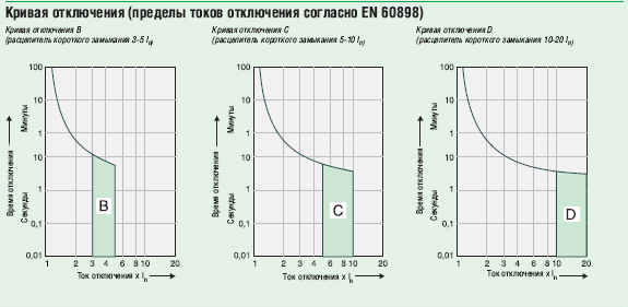

Вы видите буку "С" на автомате. И посмотрите кривую характеристику этих автоматов. Если бы был "А" или "В", то может Вы и были правы. Хотя, и те бы держали это время без проблем

Я не про отсечку. Все, что более номинала (100 А) должно отключаться со временем (от нагрева). Хотя, возможно, время малО для отключения

посмотрите характеристики "С". Со временем отключаются все. Харакеристики говорят о превышении номинала и времени. Надежность. ПРедставьте какого сечения провода 100А. Да и размеры у него. Вот именно, его роль - РУБИЛЬНИК
Это просто дичь. Такой колхоз, как не стыдно?

чего то или я чего то не понимаю, или Вы не обратили внимания
все говорят о внешнем виде, туда сюда ...
а никто не подумал что он не отключится даже если машина гореть будет?
для отключения автомата нужно некое количество мощности для разогрева теплового элемента на некоторое время.
P=U*I
230 вольт х 100 ампер = 23 тысячи ватт
13 вольт х 100 ампер = 1300 ватт
разница в 17.69 раз
это значит, что для разогрева и отключения автомата нужно (каламбур) 100х17.69=1769 ампер тока!
ну и ? :thumbsup:
такое можно использовать ТОЛЬКО как выключатель. никакой автоматики тут не будет. мало того что колхоз полный, так ещё и возможны потери по линии.

чем обоснуете, что автомат (в частности, изображенный на фото) будет работь в сети постоянного тока неправильно? А что от него требуется?

ни кола писал(а):чем обоснуете, что автомат (в частности, изображенный на фото) будет работь в сети постоянного тока неправильно? А что от него требуется?
вчера дома провел коротенький эксперимент
подопытный - 1 А автомат
пропускал через него 1 А - грелся, но не выключался
Пропускал 2 А - выключился секунд через 15
Николай, что тебе мешает поставить устройство, специально предназначенное для этого, в крайнем случае есть вот такие девайсы

я уже писал,однажды, что автоматы бывают разные (с разной маркировкой - А, В, С, D). Это характеристики времени откючения и токи превышения номинала. В Европе, например, бытовые автоматы с буквой В (и это логично). В России же, по непонятным причинам, используют С. Для двигателей, например, где пусковой ток значительный, используют D.И так далее.
Почему ни стал использовать то, что на фото? Так, просто, "слепил из того, что было"

а какое время отключения для С-типа?
Сообщения: 47853
Поблагодарили: 3793 раза
Re: выключатель массы в салон
Непрочитанное сообщение Антон80 » Чт авг 09, 2012 8:12:11
zalex писал(а):а какое время отключения для С-типа?
По-моему буква- это кратность тока (на что умножить номинал автомата), когда отключение происходит мгновенно (отсечка).
