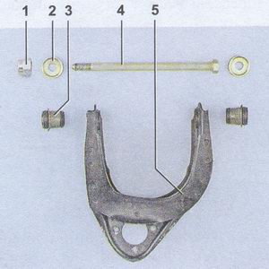

а что делать если всё-таки аммки? и что такое сайлентблоки? :i
Re: звуки, стуки, бряки (обсуждаем здесь)
Непрочитанное сообщение Миша » Чт май 24, 2012 14:05:32
Суматранская тигра писал(а):что такое сайлентблоки? :i
сайлентблоки - это резинометаллические шарниры.
Суматранская тигра писал(а):а что делать если всё-таки аммки?
менять :sad:
сайлентблок под номером 3

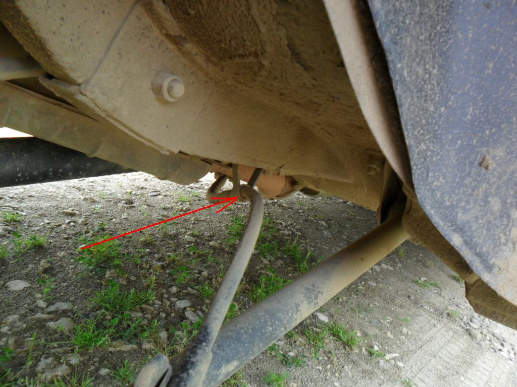

Непрочитанное сообщение Kirill58 » Сб май 26, 2012 19:51:52
Люди добрые спасайте!:)
Вообщем дело вот в чем... глушитель крепится хомутом к коробке. В отсутствие этого хомута при повороте на право гремел глушитель причем очень не приятно(частота стука равна примерно количеству оборотов двигателя). Купил хомут, поставил его на нужное место. Глушитель сидит мертво, хомут затянут намертво. Но вот беда-стук то все равно есть!!! Подскажите, в чем дело?
Непрочитанное сообщение Вованн » Сб май 26, 2012 19:57:17
глушитель вообще заколебал, оторву его нафиг :eptel: долбится об трубку над мостом :slap: отгибание трубки помогает ненадолго :eptel:

Kirill58 писал(а):Люди добрые спасайте!:)Вообщем дело вот в чем... глушитель крепится хомутом к коробке. В отсутствие этого хомута при повороте на право гремел глушитель причем очень не приятно(частота стука равна примерно количеству оборотов двигателя). Купил хомут, поставил его на нужное место. Глушитель сидит мертво, хомут затянут намертво. Но вот беда-стук то все равно есть!!! Подскажите, в чем дело?
А ты уверен что это глушак,уменя этого хомута нет с покупки машины и там нечего не стучит притом с
Kirill58 писал(а):частота стука равна примерно количеству оборотов двигателя)
Посмотри по внимательней что именно стучит
Вованн писал(а): отгибание трубки помогает ненадолго
А развернуть глушак не пробовал?

больше просто ничего не может греметь... звук очень своеобразный

[quote="Kirill58"] как вариант посмотри маятник при полностью вывернутых колесах... Мне кажется это он тебе мозг .. Вернее не маятник,а криво согнутые штаны.
Kirill58
Сообщения: 284
Зарегистрирован: Пн авг 30, 2010 6:05:55
Модель авто: Vaz21053
Откуда: Пенза
Благодарил (а): 14 раз
Непрочитанное сообщение Kirill58 » Вс май 27, 2012 6:57:10
NS-ChestoR писал(а):
Kirill58 писал(а): как вариант посмотри маятник при полностью вывернутых колесах... Мне кажется это он тебе мозг .. Вернее не маятник,а криво согнутые штаны.
Т. е ты хочешь сказать что просто не ровно стоят штаны?? или рулевой механизм за них задевает при правом повороте?
