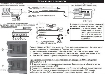

а к какому (по цвету) проводу цеплять на ДУТ по схемам везде смотрел их три , а у меня четыре на бензобаке?(только не ругайтесь и не смейтесь)нигде электросхем про инжекторные семерки нет.
serg214121032107
Сообщения: 495
Модель авто: lada21074
Благодарил (а): 13 раз
Поблагодарили: 19 раз
Re: Все о БК, (установка, модели, дианостика при помощи БК).
Непрочитанное сообщение serg214121032107 » Вт апр 24, 2012 6:17:00
вытащи приборную панель , откинь колодку- на ней кажется жёлтый провод и не надо лезть в бензобак
Сообщения: 42215
Поблагодарили: 5095 раз
Непрочитанное сообщение Буйный » Вт апр 24, 2012 15:25:30
serg214121032107 писал(а):на ней кажется жёлтый провод
:no: :no: :no: РОЗОВЫЙ с красной полосой.
