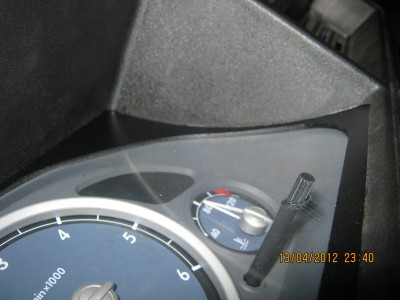

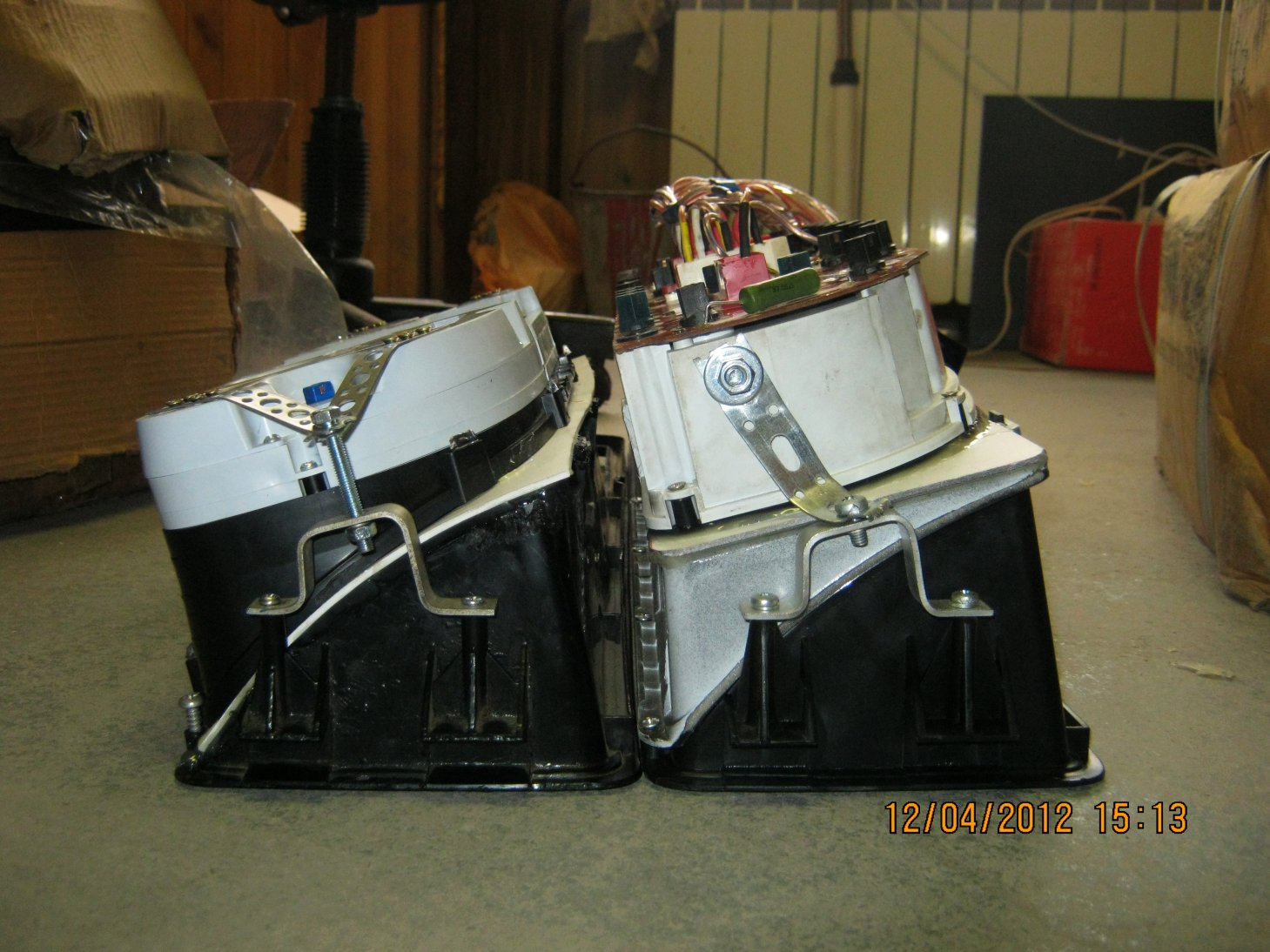

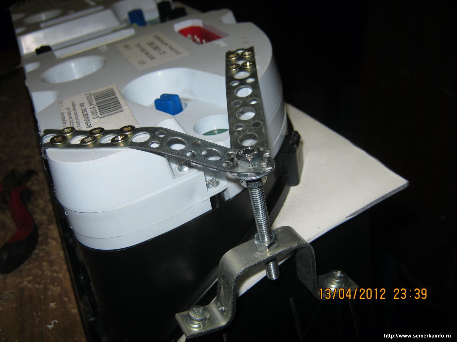

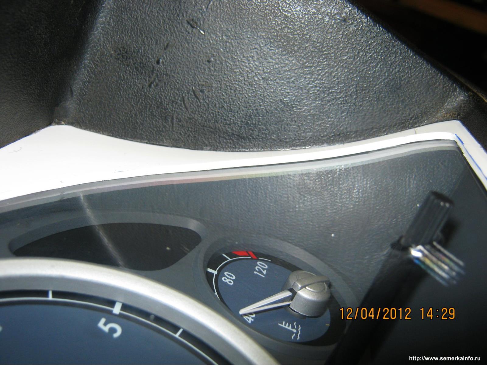

Приборная панель газ 31105, работа началась. Обошлась в 5014р, новая. Решил устанавливать оставив родное стекло, потому что оно съемное.
По показометрам. Точность показания бака не знаю, примерно верно. Спидометр по сравнению с бк без поправки на 2-3 км/ч выше на любой скорости, Тахометр и показание температуры показывает точно.
Начну делать рамку для родной панели облицовки и красить. Пищит на аварийных режимах, например при попытке движения на ручнике. Покзания вольтажа и давления масла на ЖКИ. При включении подсветки подсветка ЖКИ притухает (ночной режим). Тахометр ОЧЕНЬ плавный.
Часть показаний светодиодами, даже не предусмотрено что их можно менять.
На хх помыргивает аккум, нужно ставить дополнительно резистор, как это сделано у приборки 3110. Помимо индикаторов габаритов и дальнего есть еще индикатор ближнего и противотуманок.

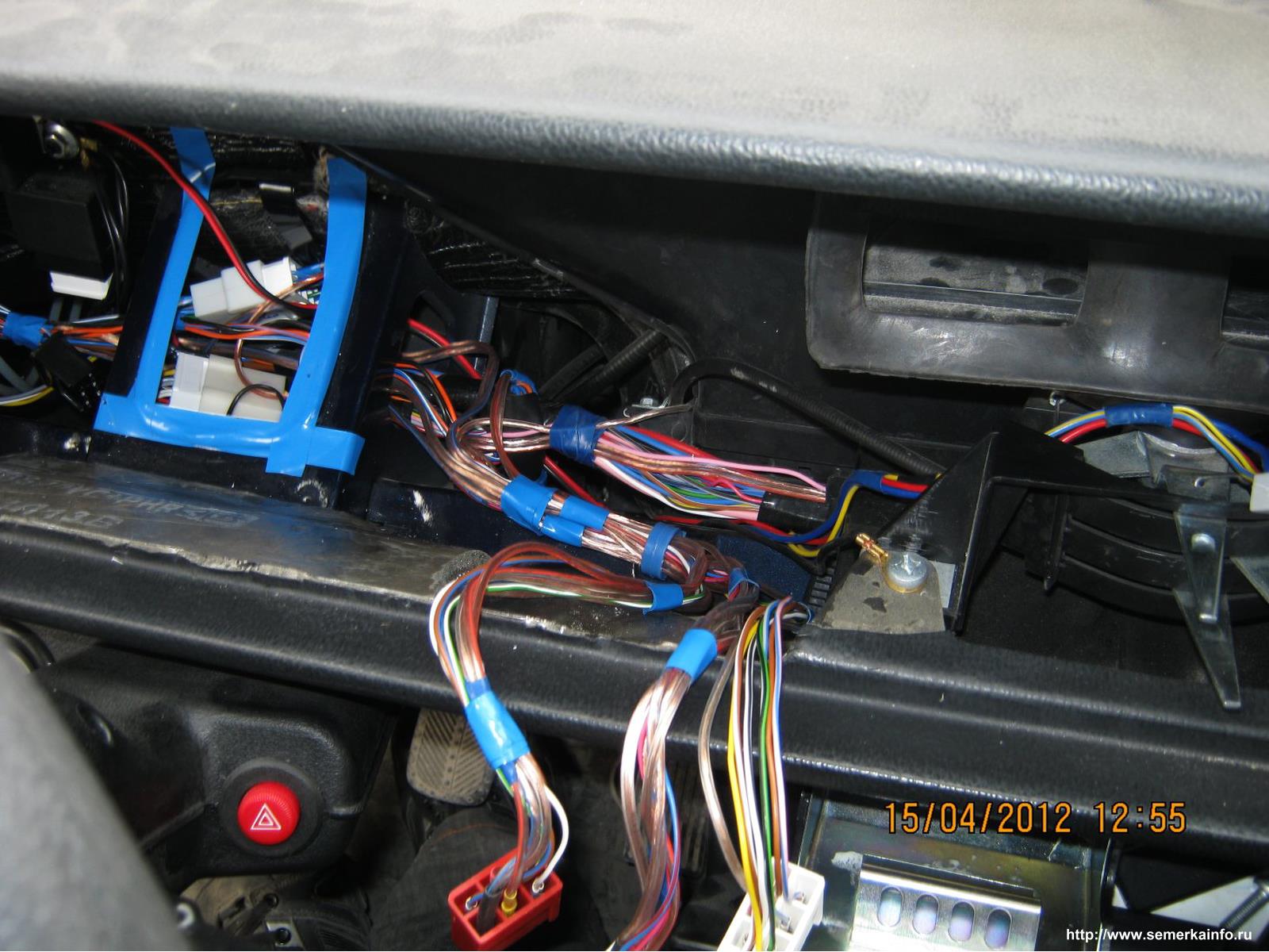

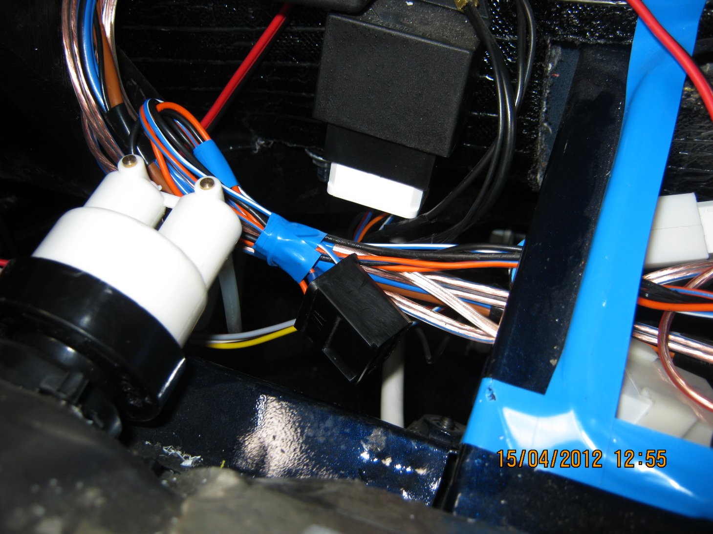

Сегодня переделал жгуты нормально на панель, более аккуратно. Вытащенные штатные провода (5 шт) были вставлены в отдельны разъем и уведены и закреплены в сторону. Сделал неотключаемое питание на один из контактов - теперь всегда индицируется показание на жки и не сбрасывается суточный пробег, а так же подключил провод на контрольную лампу ближнего света, теперь есть отдельные индикаторы габаритов, ближнего и дальнего.

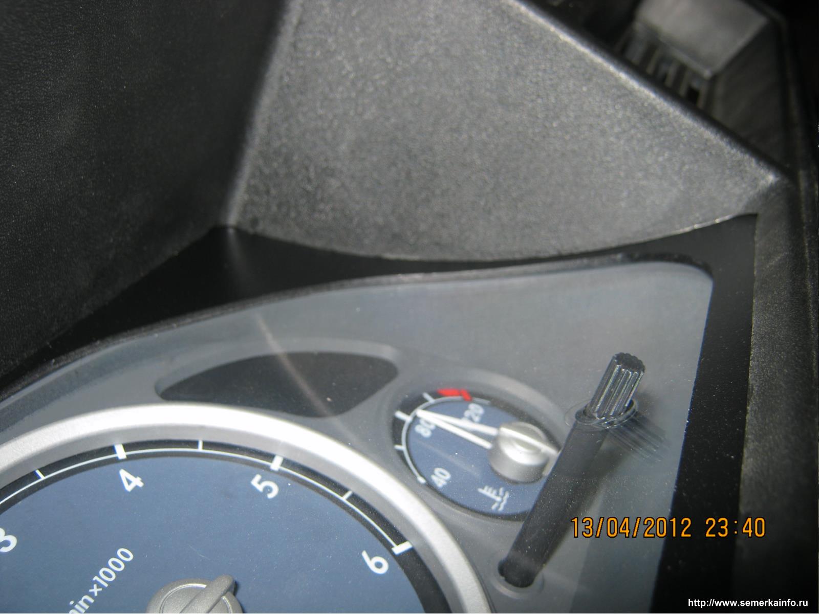

Начал потихоньку накручивать пробег. Для этого был взят вентилятор от компьютера. Черный провод на минус, красный на плюс а желтых на вход спидометра. Для более быстрого вращения крыльчатка была срезана, по показаниям спидометра 140-150 км/ч на 12В, за сегодня накрутил 404 км, до 500км. Крутить примерно до 3 ткм с копейками. Завтра думаю подключить контрольную лампу на открытие дверей.

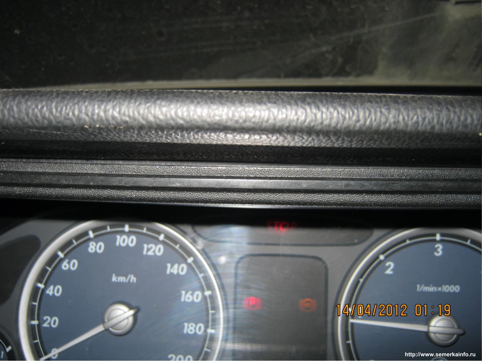

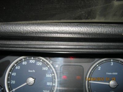

У панели всегда горят значки - оранжевый (ABS) и красный (EBD), чтобы потушить нужно подать минус на соответствующие им контакты. Штатно лампочку резерва топлива зажигает отдельный контакт, как у 2107 так и у 3110, но в 31105 он не используется, лампочка резерва топлива зажигается самой комбинацией, когда она сочтет по датчику уровня что топлива мало. Сделано это для того чтобы лампочка резерва не мигала на кочках и прочем когда бензин плескается, однако датчики уровня топлива насколько я знаю немного отличаются по сопротивлению, поэтому на каком уровне будет зажигаться лампочка резерва не знаю, прицепил провод идущий на лампочку резерва на тушение (EBD), поезжу до срабатывания посмотрю.

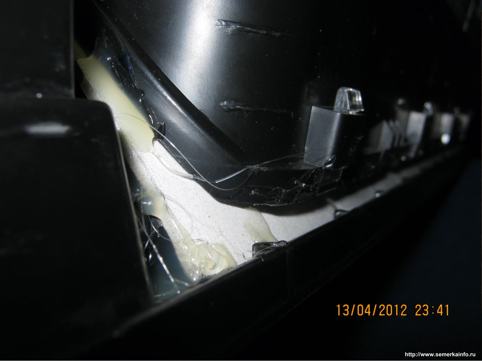

Не могу найти информацию как эта комбинация разбирается, тянуть за стрелки как то не охото - сразу не снимаются, а так и сломать можно если есть какая хитрость. Зачем - часть индикаторов не задействована, нужно впаивать светодиод да и ламочку резерва бы переделал если будет работать некорректно.

Обороты показывает точно, двигател остыл, потому инжектор их задрал. На улице около +5 было. Да и там не 1100 на видео по-моему, явно меньше 1000 на ххВованн писал(а):Обороты на видяшке не высоковаты? 1100
Это на ходу было столько видимо

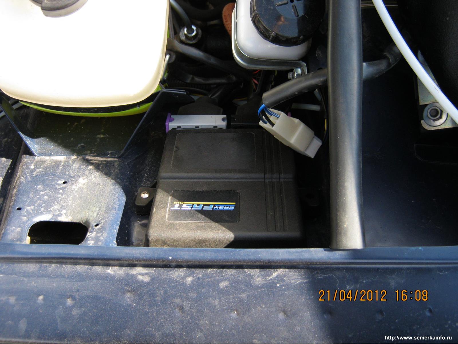

Для того, чтобы она ездила на газе.Вованн писал(а):зачем?FAS писал(а):Завтра еду на установку газа
+ Цена 92го 24,30; газа 13, расход газа на 10-20% больше
+ Увеличивается пробег без дозаправки (газ+бензин)
+ Работа двигателя тише и ровнее, на газе нет детонации
+ Не встанешь если накроется бензонасос
+ Выхлоп чище, ресурс движка больше
- Занимает место в багажнике, увеличивается вес
- Стоимость оборудования

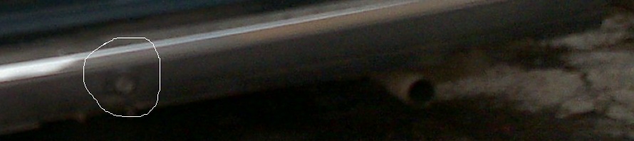

То есть странном? Это как раз стандартное место. Наружу выносят когда оно все в грязи да еще и отрывают о всякие поребрики. На белой семерке тоже в этом месте было.Dean писал(а):а че заправочное в таком странном месте?

Я себе прям в бампер загнал заправочный.
Я скажу в багажнике заправочный иметь, ни кайф, особено зимой в минус 30-35.
У меня сначало был заправочный снизу бампера, и я его как то загнул о бардюр, потом прям в бампер засунул, теперь ни забот, ни хлопот.

На белой год не напрягало, дело вкусаZ-i-V писал(а):Я себе прям в бампер загнал заправочный. Я скажу в багажнике заправочный иметь, ни кайф, особено зимой в минус 30-35.

Вторая заправка, после первой заправки до полного. Влезло 29,3л, пробежал 270км, расход выходит около 10,9 л/100 км
Нехитрыми подсчетами получается экономия около 100р на 100км пути, то есть ГБО окупит себя примерно за 25 ткм (с учетом прогревов на бензине), у меня это около 1 года.

Отвалилась оплетка тросика от краника печки
Спаял переходник для настройки ГБО
