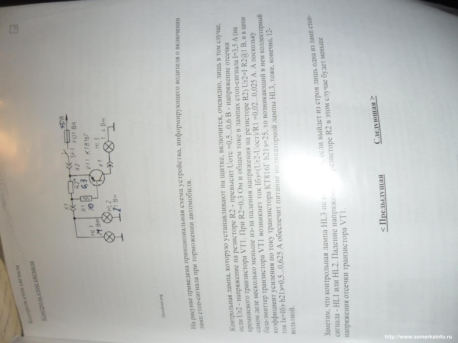

Непрочитанное сообщение prostovanzo » Ср авг 07, 2013 19:14:36
<LOST HEAVEN> писал(а):Не позволяет оставить свет в машине при выключенном двигателе при выходе из машины, будет пищать)), или что угодно если подключить заместо пищалки любой другой информатор
Была задумка, теперь есть схема. Не надо думать. Спасибо. Только от фар. Габариты светодиодные, много не кушают.
