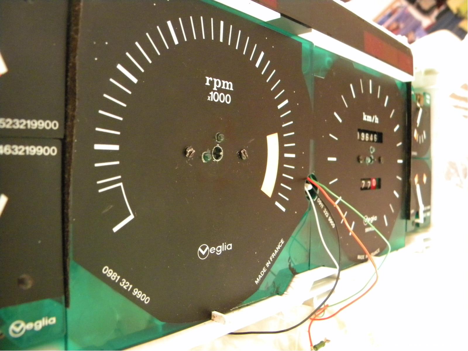

у меня такие, как на 1 фото

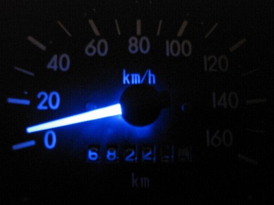

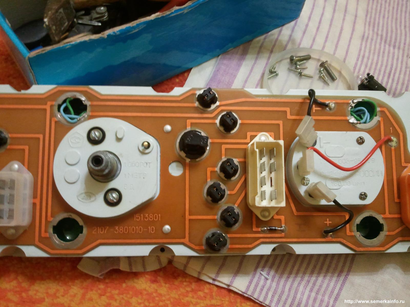

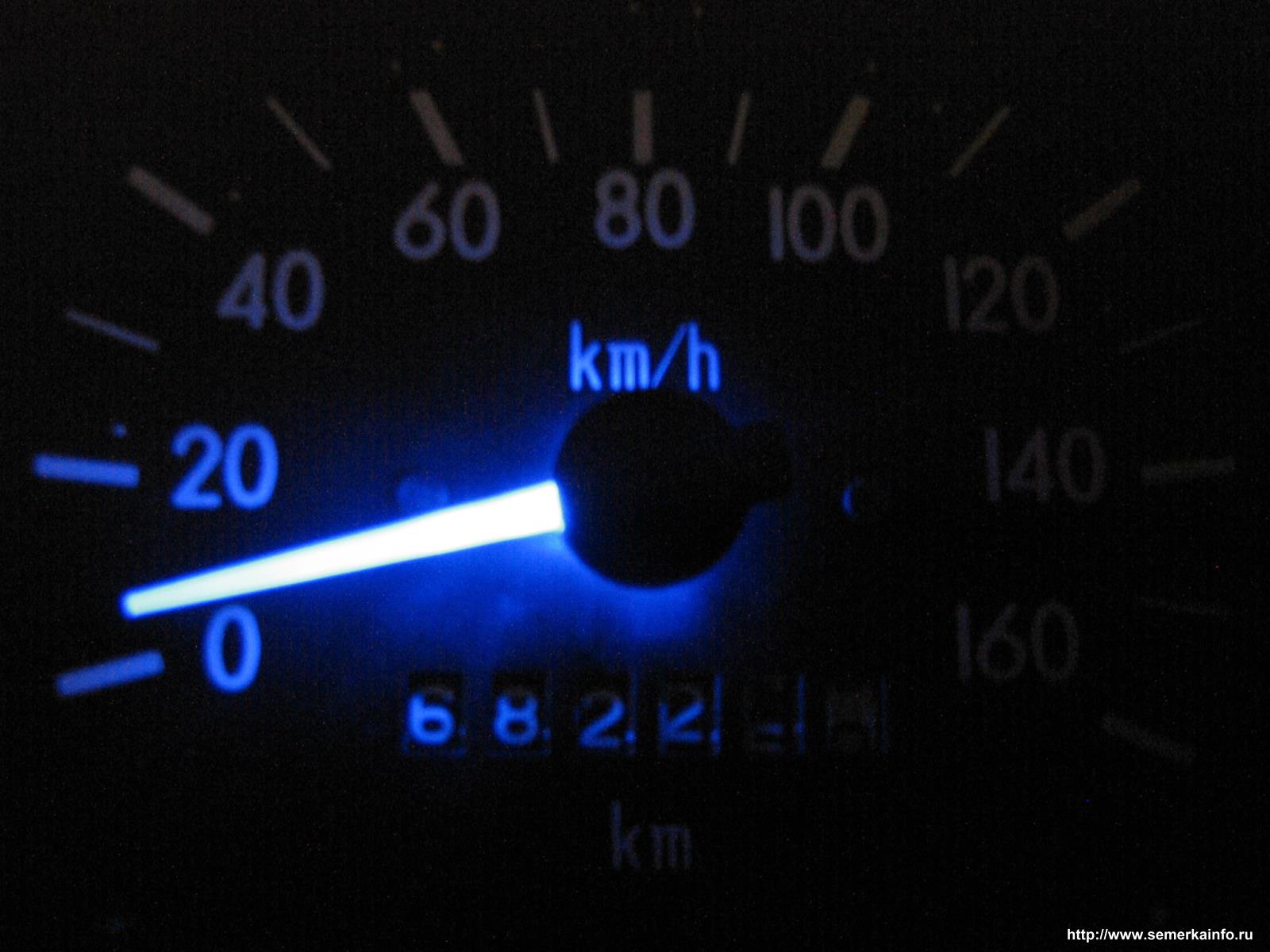

Сегодня поставил свето диодную ленту в панель приборов,вот что получилось,по времени занимает час-полтора,свето диоды меняют мощность освещения от стандартного регулятора,просто быстро удобно.
просто подпаялся к дорожкам там где были контакты лампочек.

При таком освещении книжку можно читать :clap2:
"+" за приборку :thumbsup: Красиво.

artmsater по моему сугубому мнению по глазам бьет конкретно

Да, освещение довольно яркое. При такой яркости то, что
artmsater писал(а):диоды меняют мощность освещения от стандартного регулятора
это безусловно плюс.
Минусом, является то, что при таком освещении крайние приборы (мелкие) будут ярче больших, т.к. светодиоды довольно близко к ним. На фото всё слишком ярко и этого эффекта не видно.
