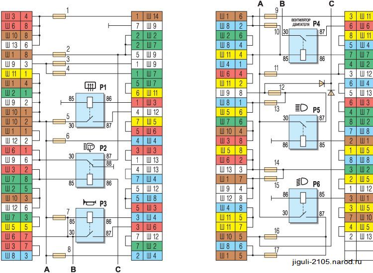

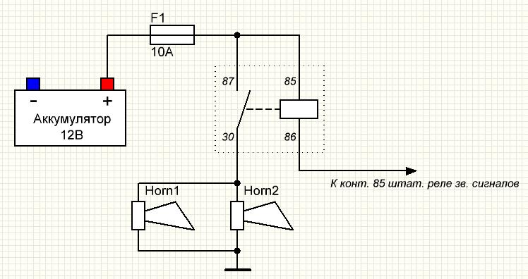

объясняю на пальцах, ниже две схемы открой их в отдельном окне и читая то, что напишу ниже сразу смотри и води пальцем по схемам. Итак реле фафа - это Р3 на первой схеме. Реле имеет четыре контакта - это контакты двух цепей в реле.
85-86 это цепь электромагнита, при прохождении через неё тока, электромагнит срабатывает и притягивает подвижный контакт 30 к контакту 87, таким образом присоединенная к этим контактам цепь замыкается.
В ЧЯ (монтажный блок) на контакте 85 всегда имеется +12 В, они приходят от колодки Ш10.1 через предохранитель №7 (рис. 1). На Ш10.1 приходит розовый провод от гены и АКБ (рис. 2). Дорожка в ЧЯ меду контактами реле 85 и 30 (рис. 1) обеспечивает постоянные +12 В на клемме 30 реле Р3. От клеммы 30 реле Р3 идет дорожка к колодке Ш6.7 (рис. 1), а из колодки Ш6.7 выходит красный провод и идет в гудкам фа-фа (рис. 2), т.к. на клемме 30 реле Р3 имеется постоянные +12 В, то и на конце красного провода всегда будут иметься постоянные +12 В. Эти постоянные +12 В в твоих купленных гудках не нужны, поэтому этот провод изолируем.
От клеммы 86 реле Р3 идет дорожка до колодки Ш4.3 (рис. 1) от колодки Ш4.3 идет серо-черный провод до скользящего контакта в руле (рис. 2).
От клеммы 87 реле Р3 идет дорожка до колодки Ш6.3. (рис. 1) от колодки Ш6.3 идет серо-черный провод до гудков фа-фа под капотом (рис. 2), но провод как и сама клемма 87 находятся без напряжения, т.к. цепь 30-87 в реле в нормальном режиме разомкнута.
Теперь принцип действия:
В нормальном режиме цепь приходящая к контактам реле Р3 85-86 разомкнута (т.е. кнопка на руле не нажата), соответственно контакт 30 не притянут к контакту 87 и на серо-черном проводе (который под капотом) не будет +12 В.
При нажатии кнопки на руле замыкается цепь, проходящая через контакты реле Р3 85-86, срабатывает электромагнит и в реле замыкается цепь 30-87 (с характерным щелчком реле), постоянные +12 В, которые висели на клемме 30 реле Р3 через замкнутую цепь 30-87 попадают на клемму 87 реле Р3 и через дорожку в ЧЯ, колодку Ш6.3 идут на серо-черный провод под капотом.
Остается лишь этот серо-черный провод присоединить к клемме "+" гудков, а к клемме "-" на гудках присоединить любой провод прикрученный к любому участку кузова авто (этот участок должен быть без краски).
Всё, постарался объяснить на столько доходчиво, на сколько умею, по-моему проще уже не куда. Так что дерзай, сложного в этом ничего нет

Да...написано понятно и доходчиво, но вот на деле у меня не все получается... Ну нет у меня на клемме 87 плюс 12 Вольт, нажимаю на кнопку - на этом сером проводе под капотом напряжение немножечко изменяется, от 0,07 Вольт до 0,1-0,3 Вольт. На провод сигнала в подрулевом поступает +12 Вольт. Но почему на серый провод не подается + 12 Вольт, когда нажимаю на кнопку сигнала для меня непонятно.

Так а если я сделаю так... ну два плюса на сигналы кину, красный и с 86 клеммы реле? Какие могут быть последствия? Так же сколько проверял, сигналы с таким подключением работают от кнопки.

такая схема подключения получается в обход реле. Т.е. ты кидаешь два постоянных плюса, но при нажатии на фа-фа на 86 клемме появляется масса. Последствия будут самые простые через месяц - второй ты обратишься с вопросом, что как-то нажал на фа-фа, а из-под руля пошел дым и фа-фа больше не фафакает, другими словами у тебя отгорит скользящий контакт в подрулевом переключателе.Crussader писал(а):Так а если я сделаю так... ну два плюса на сигналы кину, красный и с 86 клеммы реле? Какие могут быть последствия? Так же сколько проверял, сигналы с таким подключением работают от кнопки.
Так что прозвони серый провод под капотом на предмет целостности, также прозвони его по схеме замыкания на кузов (в идеале не должен звониться). И попробуй заменить реле фа-фа на всякий случай. Т.е. нового не покупай, а просто поменяй местами с реле ближнего или дальнего света, заодно проверишь его, если откажет ближний или дальний после такой замены, а фа-фа заработает, значит реле под замену.

P.S. Дополнительное реле гудков, которое на крыле где то стоит, откручиваем и кладем на полочку в сарае. Оно может еще пригодиться!

Да реле менял...не помогло...наверное в блоке причина, но тоже не уверен, что там. Я говорил уже, еще осенью его тоже разбирал, смотрел..да тоже с сигналом этим возился тогда (это представляете!!! уже полгода вожусь с этой поломкой, ну не каждый день конечно, но так-то столько времени убил на этот сигнал). Так тогда видимых каких-то повреждений на монтажной плате и в дорожках не нашел, ну может не так внимательно просмотрел тогда...Nonamer писал(а):Кстати, а само реле менять не пробовал? Может реле того?![]()
С 87 контакта я уже пробовал "запитаться" - присоединял провод одним концом к ножке реле и вставлял реле в разъем. На этот провод не поступало 12 Вольт, ну опять же все те же 0,07 Вольта при нажатом сигнале, следовательно там не не было +12.
НУ завтра будет время, сниму ЧЯ, посмотрю, может причина там...

Фигня какая-то. Реле замыкает 30 и 87 между собой! На 30-м напруга есть! Подматываем провод к 87 ноге, вставляем реле, реле клацает, напруги на проводе нет.
Правильно? Я нигде не ошибся?
Если так, то у меня только один вывод есть: отпаялся 30 и/или 87 контакты в блоке. Когда реле вытаскиваем, контакт поднимается и на нем появляется напряжени. При вставке реле он "уходит" и контакта нет. Других объяснений я пока не вижу!

Можно попробовать сделать в обход монтажного блока!
См. Схему
См. Схему

Да вот именно, на 30 ножке реле есть +12 Вольт, а на 87 уже ничего нет. Реле клацает при нажатии на руль, а напряжение не поступает, там +0,1 Вольта.Nonamer писал(а):Фигня какая-то. Реле замыкает 30 и 87 между собой! На 30-м напруга есть! Подматываем провод к 87 ноге, вставляем реле, реле клацает, напруги на проводе нет.
Вот это уже реально ближе к делу...хоть какая-то уже есть зацепка. А то ищу я этот плюс по всем проводам под капотом, а его как не было, так и нет...хоть нажимай на сигнал, хоть не нажимай, хоть меняй реле, хоть не меняй...не поступает на серый провод напряжение...Nonamer писал(а):только один вывод есть: отпаялся 30 и/или 87 контакты в блоке. Когда реле вытаскиваем, контакт поднимается и на нем появляется напряжение. При вставке реле он "уходит" и контакта нет. Других объяснений я пока не вижу!
ДА спасибо за схему в обход ЧЯ, сейчас пойду проверю.

Да!!!
В обход ЧЯ цепь "заработала", т.е. на серо черном проводе при нажатии на сигнал появляется +12 Вольт... А еще при проверке релюшек две оказались негодными, клацают а ток на вывод сигнала не пропускают...может чего неправильно тогда подсоединял, сгорели... В общем Практически сделал сигналы, осталось только проверить ЧЯ, на всякий случай )) Ну для начала соберу по стоковой схеме все, проверю, если не заработают сигналы - буду разбирать ЧЯ и смотреть дорожки.
Скажите, а мне нужно будет подсоединять дополнительное реле, которое шло с сигналами, ну которое на крыло крепится? Так то сигналы не очень мощные. Вообще на сигналах написано 60В, 12V, 470 Hz и на втором то же самое только 510 Hz. Так что нужно для таких сигналов дополнительное реле цеплять или одно реле выдержит нагрузку?
Да, благодарю всех за советы
, Вы мне очень помогли, сам бы так и не сделал.

Если будешь делать по той схеме, которую я нарисовал, то никаких других релюшек не надо. Эта полностью со всем справиться.
