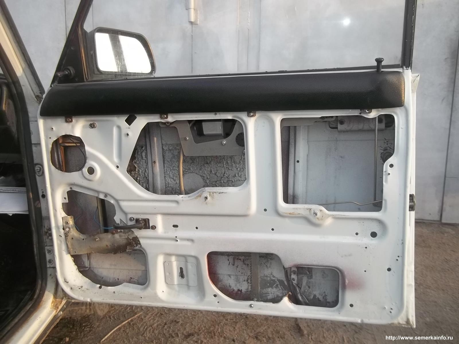

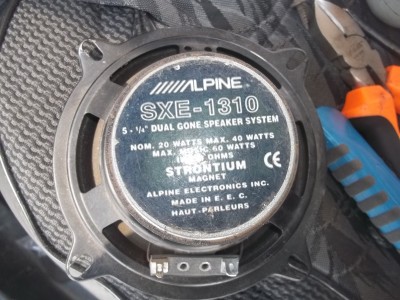

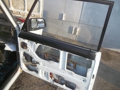

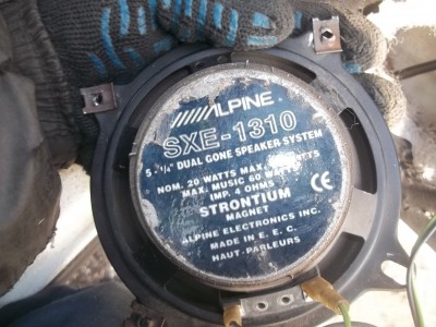

Непрочитанное сообщение said74 » Вс мар 18, 2012 15:47:41

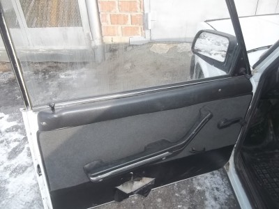

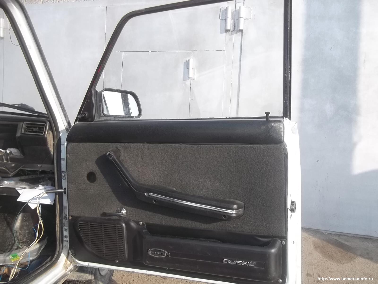

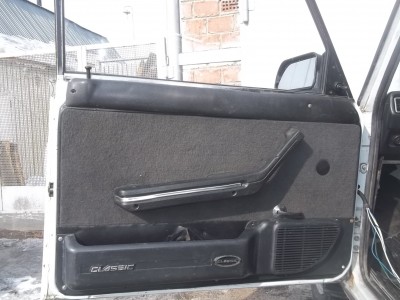

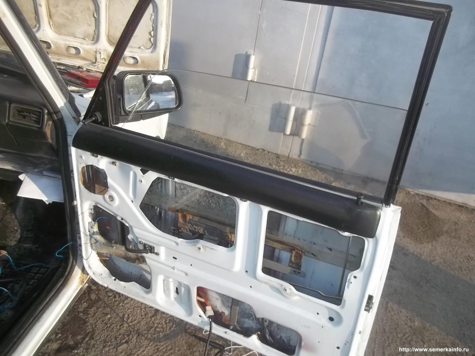

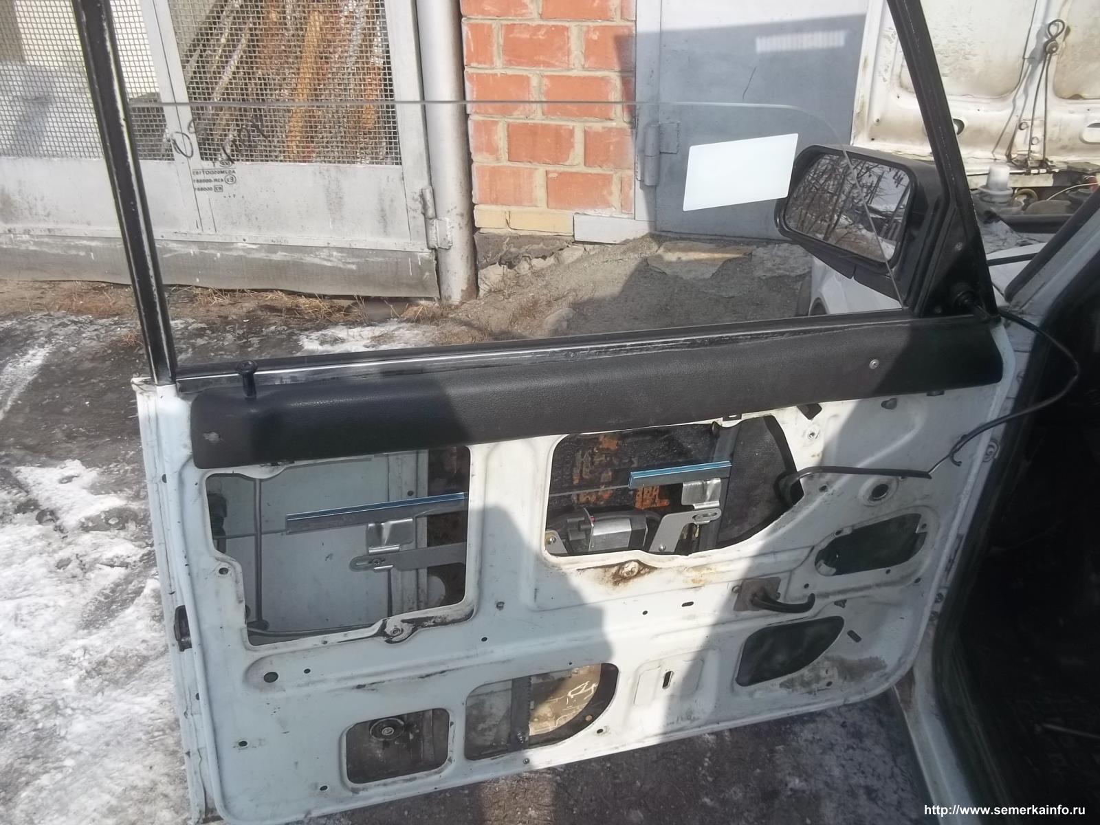

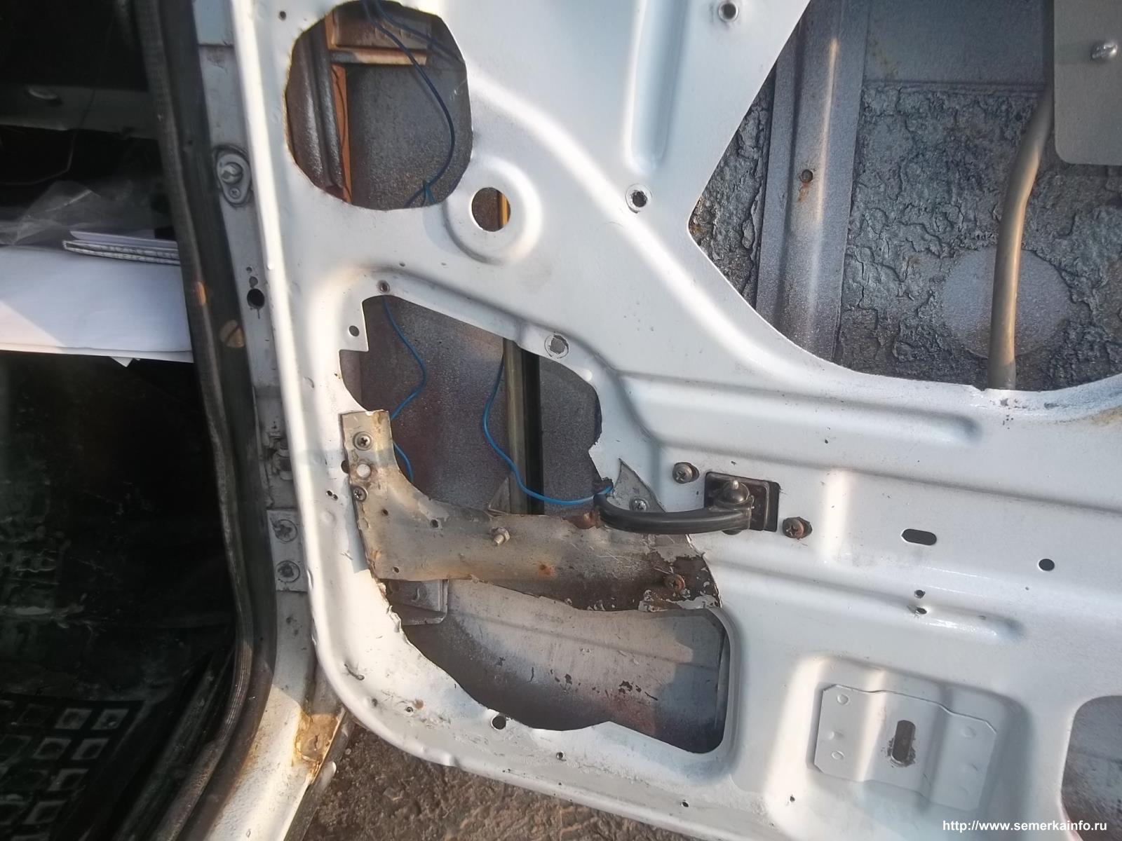

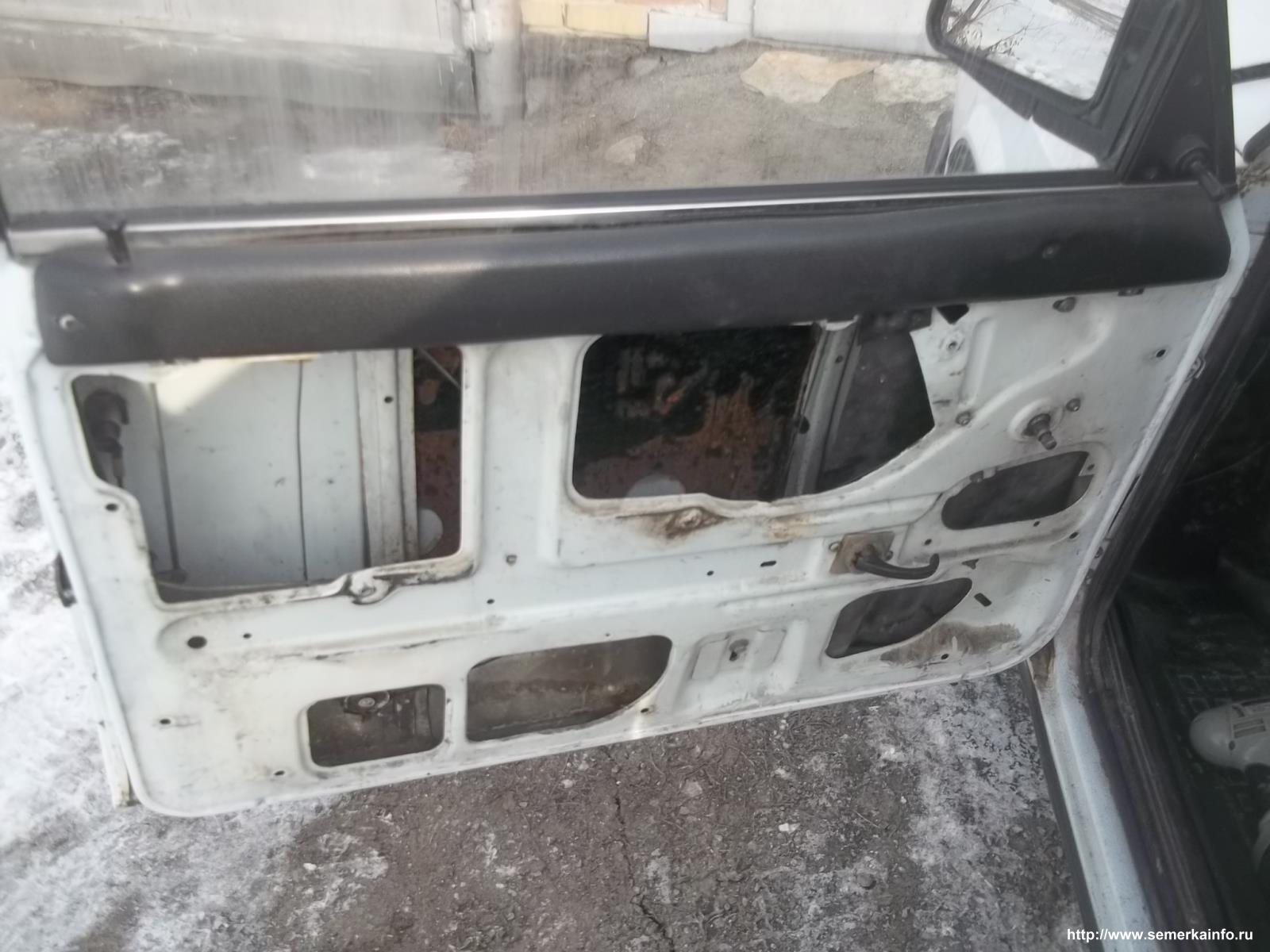

Сбылась мечта идиота!!!!!!!
сегодня поставил в передние двери ЭСП, подключил и обогрев зеркал заодно. также установил в передок динамики :thumbsup:
вот такой колхоз, пришлось делать вставку из старой двери

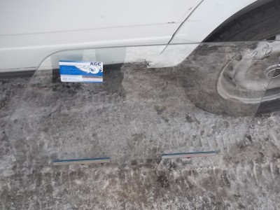

новенькое))))))
