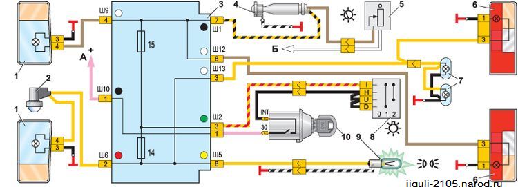

мистика какая-то, то ли я чего-то не понял. Вот схема габаритов, лампа в спидометре может работать при условии исправной клавиши (клавиша на схеме трехпозиционная, но это не суть для нашего вопроса) и целого 14го предохранителя. Получается от замка зажигания "+" подается через черный провод на клавишу, с клавиши уходит в ЧЯ, где, через 15й пред уходит на правый габарит передней фары, левый габарит задней фары, лампу вещевого ящика и реостат подсветки приборки, через 14й пред уходит на левый габарит передней фары подкапотную лампу, подсветку номерного знака, правый габарит задней фары и лампу индикации наружного освещения в спидометре. Выходит так, либо я где-то заблуждаюсь.артур с писал(а):загораются когда даеш перемычку на разьем от контрольной лампы габаритов(зеленая там где спидометр)

Re: Габариты включаются через раз, иногда нормально.
metallict422 писал(а): желто-красный провод
Если на чёрном проводе в клавише напряжение есть , то проверить просто. В Ящике взять проводом постоянный + с любого преда и кинуть на 14 или 15 пред ( любой). Должно заработать. Если так , то или обрыв вцепи к/ж провода , или дорога в Ч.Я. на 14 , 15 пред.
А тут я так понял ты + кидал на контрольку и светилась приборка. А наружные не должны при таком раскладе светить.артур с писал(а):загораются когда даеш перемычку на разьем от контрольной лампы габаритов(зеленая там где спидометр)
почему? наружные тоже заработают, цепь же одна и разрывов не имеет в себе вплоть до клавиши.Alex** писал(а):А тут я так понял ты + кидал на контрольку и светилась приборка. А наружные не должны при таком раскладе светить.

Чудес на свете не бывает. Электрическая цепь это плюс и минус. Если напруги есть на всех габаритных точках относительно кузова, надо проверить - зачистить массы на кузов от АКБ и на двигатель.
) перегорал 14 пред.
Вот надо добиться, чтобы при этом весело и с дымком (артур с писал(а):загораются когда даеш перемычку на разьем от контрольной лампы габаритов
