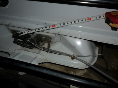

Непрочитанное сообщение Буйный » Пн май 07, 2012 17:40:16
Утром выложу фотки девайса для безгеморного открытия капота через щели воздухозаборника.

Непрочитанное сообщение Буйный » Вт май 08, 2012 15:32:32
Буйный писал(а): фотки девайса
Громкое слово LOL . Кусок проволоки d 2 мм c крючком. Заводим в средние щели левого в/заборника, на ощупь цепляемся на штатное место крепления тросика, потягушеньки и вуаля!
