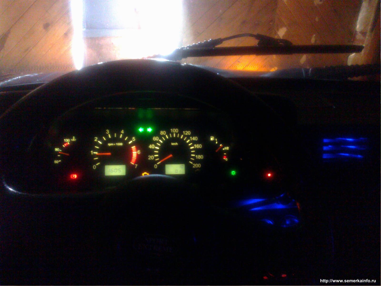

Всем привет, и с Наступающим.
Надеюсь кому нибудь поможет данная тема о подключении панели.
Впринципе всё просто. 13ти контактных колодок я не нашёл, поютому подключал так, одна клемма в панель другая в стандартную классическую колодку, при желании старые приборы можно поставить обратно за 10 минут. С датчиком скорости всё прсто - покупаем проходной 6 импульсный датчик, и прямо под панелью надеваем на трос спидометра и заматываем изолентой чтобы трос не выехал.
Что нужно:
1. Комбинация приборов ваз 2110 или 2115 кому что нравится
2. 2 8ми контактную колодку
3. 3 6ти контактных колодок (впринципе по схеме вроде всё ясно, что нужно)
Ну и прямые руки соответстве
КП я не как не закреплял просто вставил и всё, стоит мёртво, торпедо пока не трогал так что это ещё пока, так сказать, черновой вариант, так же ещё хочу сделать подсветку стрелок. Вот собственно и всё.
Схема подключения
У меня так
Поставил кнопки от 2108
Со стандартной подсветкой
Переделал подсветку

задумка не плохая , но сделано , увы, коряво :-J , открытые щели вверху приборки :crazy: ни есть гут :no:

Я же написал, что торпеду не трогал, это долго заделывать надо. Я летом от волги поставить хотел и торпеду напаял, щелей не было вообще, но панель отказалпсь корректно работать. А щели я летом возможно заделаю.

Никита, спасибо огромное! Ты как раз вовремя, я тоже над этим вопросом думаю :yes:
Все приборы верно показывают?
Nikita 37
Сообщения: 176
Зарегистрирован: Сб июн 11, 2011 14:57:37
Модель авто: ВАЗ 21053
Откуда: г. Иваново
Поблагодарили: 12 раз
Re: Комбинация приборов ваз 2115 в ваз 2105
Непрочитанное сообщение Nikita 37 » Сб дек 31, 2011 12:19:19
Всё на удивление верно кажет, сравнивал с заводскими, больше всего переживал за датчик уровня топлива.

А спидометр у нас же механический,от инжевой датчик менять??

серго писал(а):А спидометр у нас же механический,от инжевой датчик менять??
Nikita 37 писал(а):С датчиком скорости всё прсто - покупаем проходной 6 импульсный датчик, и прямо под панелью надеваем на трос спидометра и заматываем изолентой чтобы трос не выехал.
Nikita 37
Сообщения: 176
Откуда: г. Иваново
Непрочитанное сообщение Nikita 37 » Сб дек 31, 2011 12:29:53
Я взял от инжекторной классики датчик(он там проходной т.е. к нему можно трос подсоединять), и прямо под панелью надел его на стандартный трос спидометра(на коробке я ничего не трогал)

нижний край приборки выходит судя по фото чуть шире проёма... панель резать нужно будет... или ещё как выпендриваца...

Непрочитанное сообщение Nikita 37 » Пн янв 02, 2012 8:48:26
MikErmolin писал(а):нижний край приборки выходит судя по фото чуть шире проёма... панель резать нужно будет... или ещё как выпендриваца...
Ну там как-раз от кнопки до кнопки, надо будет подумать как по красивше сделать.
Я когда хотел волговскую вкорячить, пришлось резать эти уголки, и напаивать там

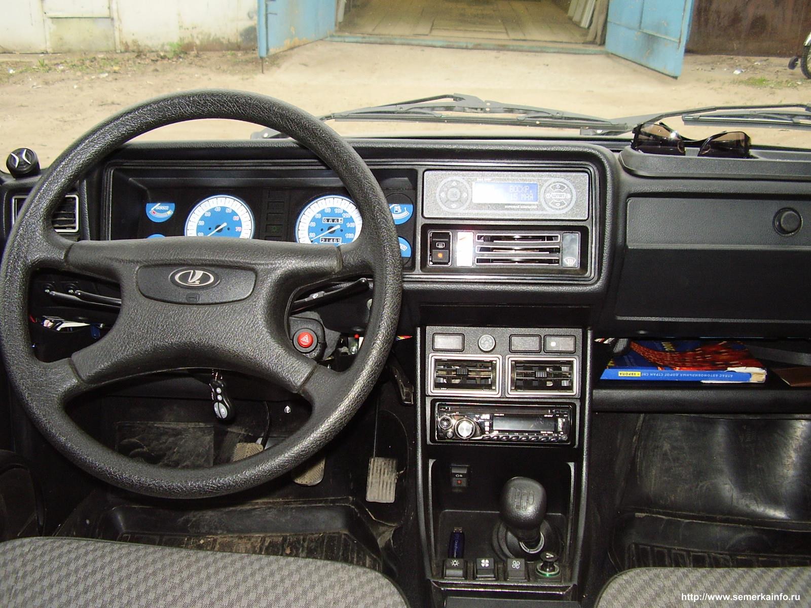

MikErmolin
мастырь по красивше чтоб видно было что не ручной работы ,а фактурной, типа заводской :thumbsup: .
зы вот обрати внимание на мою торпедку, все спрашивают Ю а чё семера щас так с конвеера идет?
